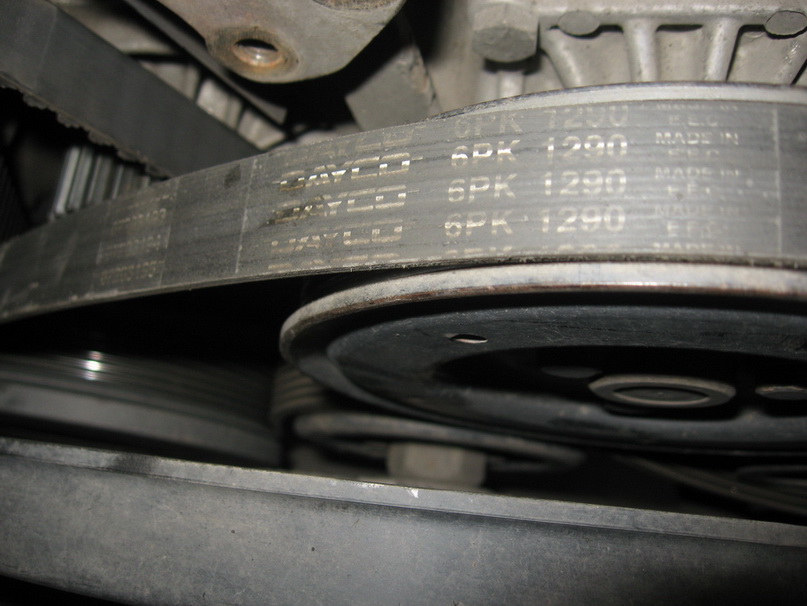

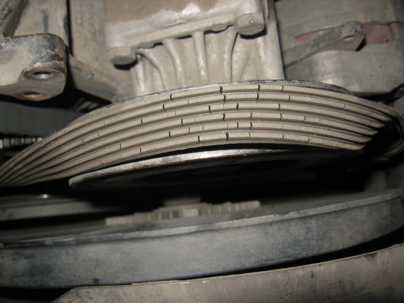

Поликлиновой ремень Dayco. Пробег 1 год 15000 км. Покупался в Экзисте. Делаем выводы.
BlindHorse писал(а):Поликлиновой ремень Dayco. Пробег 1 год 15000 км. Покупался в Экзисте. Делаем выводы.
печально если грм выглядит так же...
раз в скока по регламенту его менять?
ГРМ ставили в то же время год назад, ремень Contitech - выглядит идеально, в субботу меняли МСК у брата на AAR - это с него фотки. Кстати, МСК ставили год назад Victor Reinz, так вот двигатель задымил и масло жрать начал через полгода, сейчас поставил отечественные "Резерв" - дым исчез.

А тут мейли с примерно таким же пробегом.
