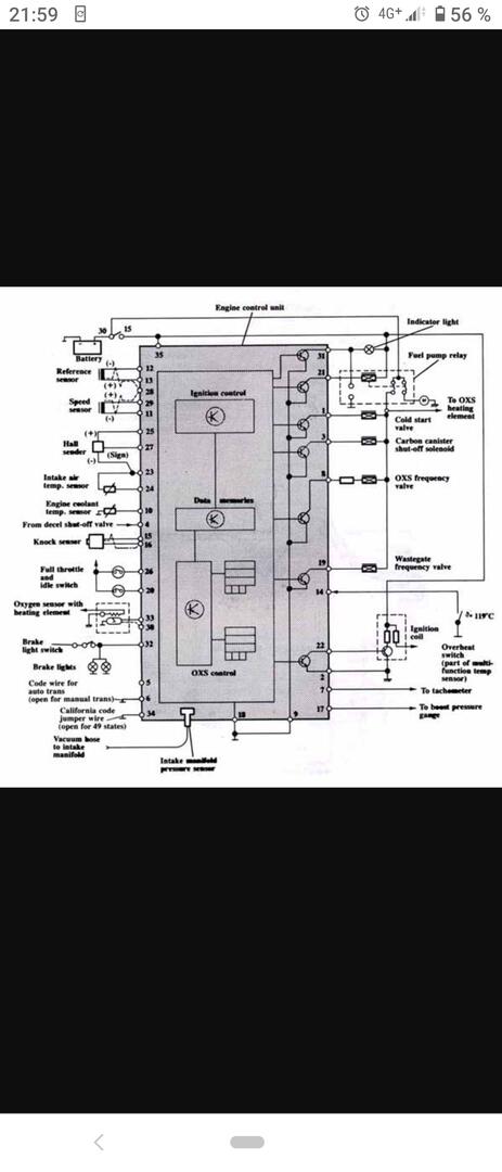

Вложение Screenshot_20201104-215951.jpg больше недоступно

Slesr писал(а):[ATTACH=CONFIG]69437[/ATTACH]
Это что? 3B?
sergeynik
Сообщения: 4920
Сообщение sergeynik »
Andrey_vrn писал(а):Это что? 3B?
5 форсунок не вижу для 3В
Slesr
Сообщения: 1003
Зарегистрирован: Вт окт 30, 2018 7:10 pm
Сообщение Slesr »
sergeynik писал(а):5 форсунок не вижу для 3В
Лайк.
Andrey_vrn
Сообщения: 391
Зарегистрирован: Ср фев 12, 2020 12:02 pm
Сообщение Andrey_vrn »
Скорее всего это часть блока, только зажигание, так как расходомера тоже нет или мапа.
Кнок сенсор один. Наверно это мс, где топливо мех впрыск.

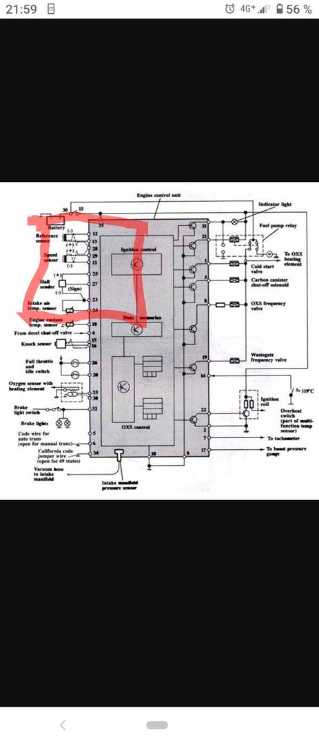

Вложение _20201104_231307.jpg больше недоступно
Для тех кто туго соображает.

Slesr писал(а):[ATTACH=CONFIG]69438[/ATTACH]
Не пугай людей так)).
Тут Андрей просто фото выложил, а настройщик сотни моторов так ничего и не понял.
Andrey_vrn
Сообщения: 391
Что не так? Я увидел три датчика, а ты похоже не увидел выход на одну катушку зажигания. В следующий раз что бы мозгами сверкать, сначала сам изучи предмет :ag:

Andrey_vrn писал(а):Что не так? Я увидел три датчика, а ты похоже не увидел выход на одну катушку зажигания. В следующий раз что бы мозгами сверкать, сначала сам изучи предмет :ag:
Слушай малчик тебя за язык не кто не тянет.
Предмет очень хорошо знаю,скажу больше даже знаю систему которая работает где-то как-то"ресет" но это не МС.
МС 135 +1+1 так же как и ......
То что ты где-то слышал называется время накопления,и не в дырке а в шторке.причем даже 2108 так же и ещё много всего.
Только какое это всё имее отношения к вопросу .ну не тянешь ты пальцы загибать.
Про один выход на зажигание придумай логичное объяснение своей тупой логики.(пока не как не вяжется ) или верно? Биполярочка?

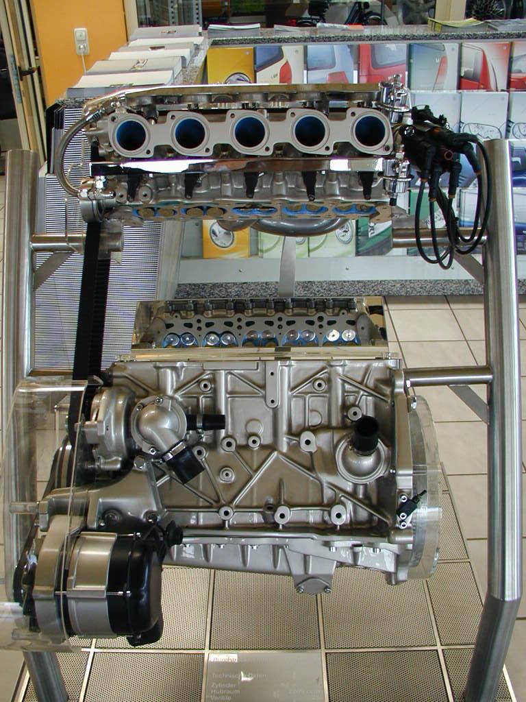

самое интересное в этой картинке - куда смотрит датчик? )
25в моторов, рискну предположить, тут никто не то что не разбирал, но даже не присматривал
но, может, кому-то 928й порш впрысковый попадался...
