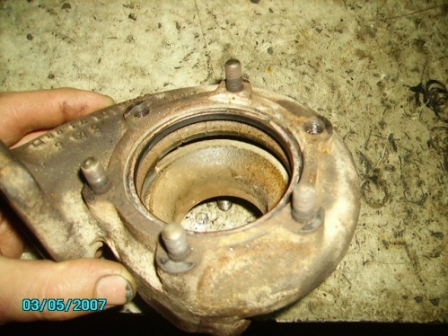

вот ,вскрыли ...

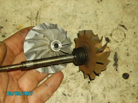

горячка имеет внутри несколько трещин ....холодное колесо съедено пылью(из за отсутствия фильтра....или нулевика ?)
на уплотнительном кольце вала сильный нагар=глушили после отжигов без остывания ...
э -хе -хе ,лопатки на горячем колесе пожраты ....будет меньше насколько то дуть ...
опорный подшипник в общем живой (но будет другой ,на 360*)
словом для экперимента ,попробывать на недолго ,сойдёт ....как бы корпус горячки не развалился,если "дуть" будет .....

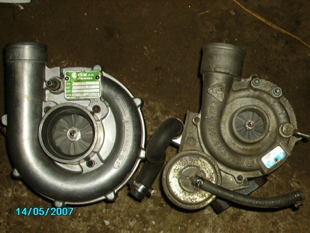

ну вот собрали.....хол.колесо облегчили с 98гр до 75гд ....хол. улитка чешская ...придётся сначала на другой голове с коллектором "прилаживать".....в лоб боюсь в коллектор упрётся хол. часть и трубки подачи масла не хватит ....
для сравнения с обычной 24на машине и к03 ...
