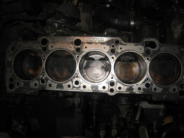

Скинул ГБЦ
a200tq
Сообщения: 4157
Откуда: Пиндостан
Сообщение a200tq »
BlindHorse писал(а):Скинул ГБЦ
В мотор уже лазали раньше...
a200tq писал(а):В мотор уже лазали раньше...
Да, прокладка ГБЦ 95 года, также как и ранее замененная помпа была тоже 95 года, всё стояло оригинал, с тех пор похоже в авто больше не лазили, год выпуска март 92.

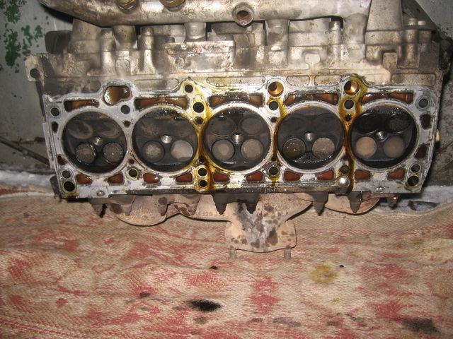

Итак, выпускные каналы 1-5 цилиндров, в 3 и 4 цилиндрах масло, в остальных сухо. Оттуда масло и текло. Вопрос: откуда масло? Направляющие? Трещины там могут где-нибудь быть в маслоканалы?
http://www.blindhorse.ru/components/com ... G_1826.jpg
http://www.blindhorse.ru/components/com ... G_1827.jpg
http://www.blindhorse.ru/components/com ... G_1828.jpg
http://www.blindhorse.ru/components/com ... G_1829.jpg
http://www.blindhorse.ru/components/com ... G_1830.jpg
Камеры сгорания 1-5, только в первом нет трещин, в остальных есть - это сильно критично?
http://www.blindhorse.ru/components/com ... G_1846.jpg
http://www.blindhorse.ru/components/com ... G_1847.jpg
http://www.blindhorse.ru/components/com ... G_1848.jpg
http://www.blindhorse.ru/components/com ... G_1849.jpg
http://www.blindhorse.ru/components/com ... G_1850.jpg
Поменять ГБЦ не предлагать: у меня на ней 115 л.с. вписано :)

BlindHorse писал(а):Итак, выпускные каналы 1-5 цилиндров, в 3 и 4 цилиндрах масло, в остальных сухо. Оттуда масло и текло. Вопрос: откуда масло? Направляющие? Трещины там могут где-нибудь быть в маслоканалы?
По первому пункту -изношены направляющие клапанов, по второму вопросу -не критичные трещины, почти у всех есть.
Критичные -межклапанные, возможно выпадение седла.
сальники клапанов насколько изношены и насколько задубели ?
как раз бы деталаном отмыть всё,без меж очистки .....тоооонкие трещины можно будет увидеть ...
не снимая распредвалов ,подай давление в маслоподачу в голову ....может просто увидишь где давит масло ....
на холодную до 8атм давление масла,вот столько или побольше и подай с компрессора ...

Отчитываюсь: возил ГБЦ на замену направляющих со всеми попутными работами в виде зенковки сёдел клапанов, проверки клапанов на износ, шлифовки ГБЦ и т.п. Сегодня забрал. Вердикт: износа направляющих практически НЕ БЫЛО! Выработки на клапанах тоже нет. ГБЦ шлифанули на 0,3 мм. На вопрос откуда масло гнало получил ответ, что точно не из-за износа направляющих, НО! при выпрессовке направляющих слетели несколько МСК, мною установленных, что подозреваю говорит о том, что они не были допосажены или криво посажены. Вот такая я песда криворукая, два раза менял МСК и всё криво получается :D
Работы вышли в 9900р. Вот фотки что получилось:
