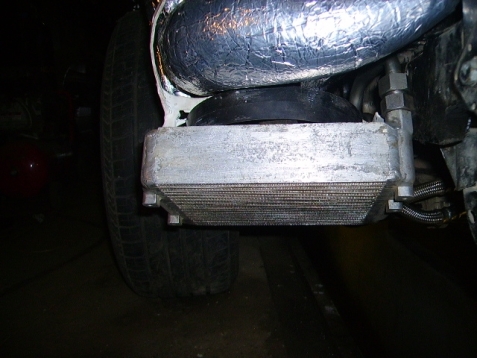

Владимир Васильевич
Сообщения: 2289
Откуда: Tver
StЁpa писал(а):Литра тебе за глаза будет, т.к. штатный 0.25. Ну и прибавь к каждой замене масла дополнительный литр или несменяемое масло при замене тоже будет около того....
а есть ли смысл делать слив с радиатора? если его емкость 1л и более
a200tq писал(а):Да, ко всем новые шланги.
я сделал переходники с конусом у токаря под родные шланги ,для радиатора от V8....разогнул конец одного шланга.... в притык правдо всё встало на родные места ...
на фото видно, в радиатор ввёрнут сначала переходник,потом гайка шланга ..
Владимир Васильевич писал(а):а есть ли смысл делать слив с радиатора? если его емкость 1л и более
"правильный" маслорадиатор при увеличившихся размерах площади охлаждения ,не сильно добавляет внутренней ёмкости ...
в радиаторе от опеля примеро в 1.3-1,4 раза больше масла,в V8ом примернго так же ....а площадь в 2 -3 раза больше ....
смысла в сливной пробке не вижу ...
как ни прискорбно,для жары +30*,радиатора "автомата" от V8 будет маловата...в +8* нагревал масло до +120-125 * в "гонке по городу" ...
Я тут херачил 1/4 МКАДа днём. выше 125 не было. Скорость выше 140 не опускалась, а тапок из пола не убирался :)
Дим, напиши размеры переходника.
сцуко ,это непечатно .....но в тоже время очевидно ...
взял радиатор от V8(на нём есть резьбы под наружнюю гайку)взял шланг от эски с конусом,взял радиатор от эски .....пошёл к токарю ....встал "над душой ".....через 3 часа ушёл с переходниками ...
(в переходниках подложены медные шайбы к радиатору для уплотнения ...)
Радиатор от V8 не проблема. он под рукой, а вот шланги стоковые - проблема поэтому и спрашиваю такую банальщину.
Patriot.msk писал(а):Радиатор от V8 не проблема. он под рукой, а вот шланги стоковые - проблема поэтому и спрашиваю такую банальщину.
возьми у кого нибудь "убитый" ,дырявый ....
токарь всё равно по месту будет прикладывать "угол" конуса шланга ,чтобы они совпадали ...без чертежа точили ....
