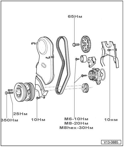

мне б до полного счастья динамометрический ключ раздобыть и узнать момент затяжки болта!
Давай попробуем на выхи...
Момент 350 Ньютонов... Ключ такой 2500 стоит. Я тянул метровым воротком до усрачки, с учетом что динамометрический ключ имеет длину меньше метра момент наверное я даже чуть превысил )

Fregat666 писал(а):350 все правильно
[ATTACH=CONFIG]29825[/ATTACH]
есть тонкости
есть тонкости
