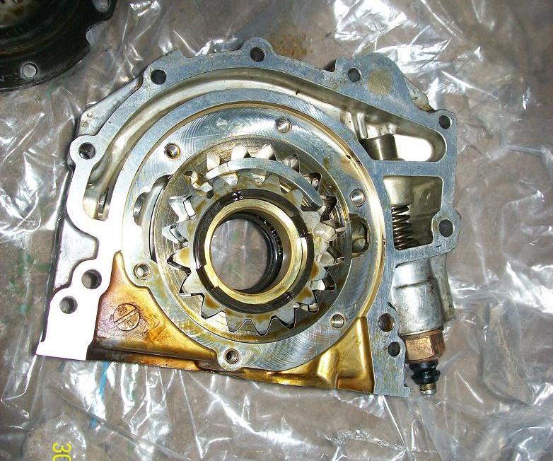

и еще по разбитой крышке маслянного насоса: меняется ли крышка отдельно? или это и есть сам насос? снимается после вскрытия поддона? или до этого можно снять?
это я все к тому, что может по ремонту цену загнут, а может вообще как увидят откажутся. ну а если мой насос, после обмеров, выяснится что не изношен, то может мне просто убитый насос поискать?
Serzyk
Сообщения: 3419
Откуда: Киев
Сообщение Serzyk »
aal555 писал(а):и еще по разбитой крышке маслянного насоса: меняется ли крышка отдельно? или это и есть сам насос? снимается после вскрытия поддона? или до этого можно снять?
Это и есть корпус насоса.
снимается после снятия поддона и маслоприемника

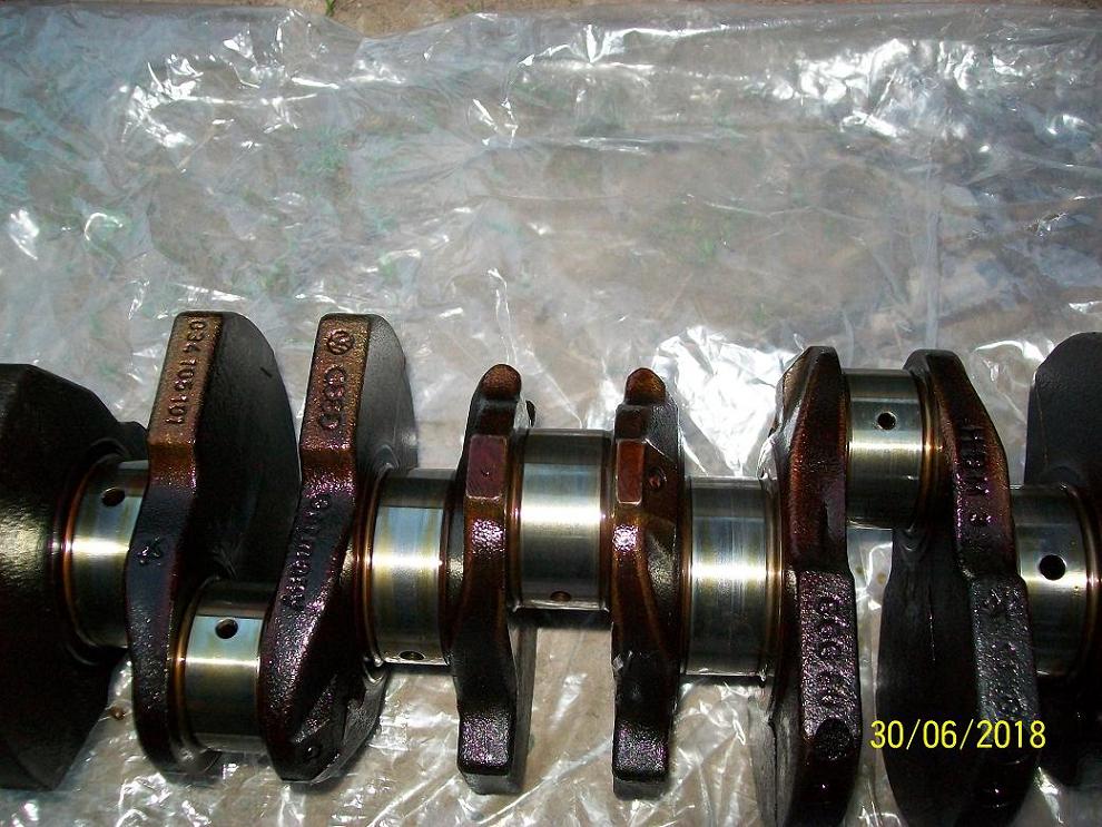

вот он этот чертов вал.
что скажете? этот вал встанет на шатуны ааэна?

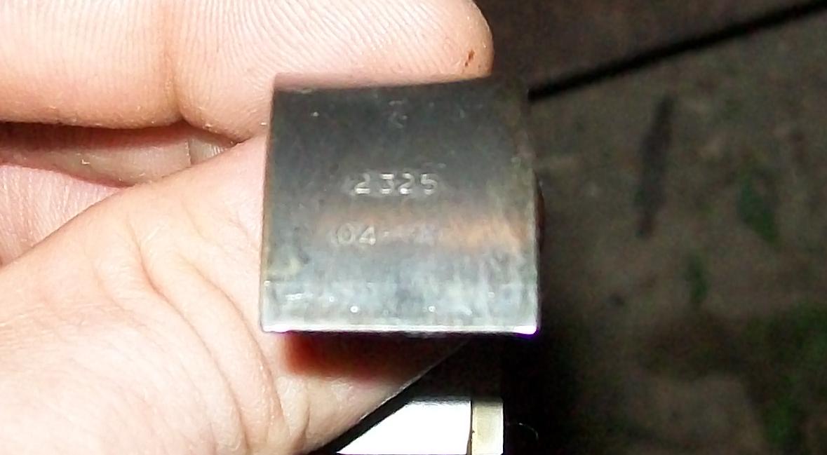

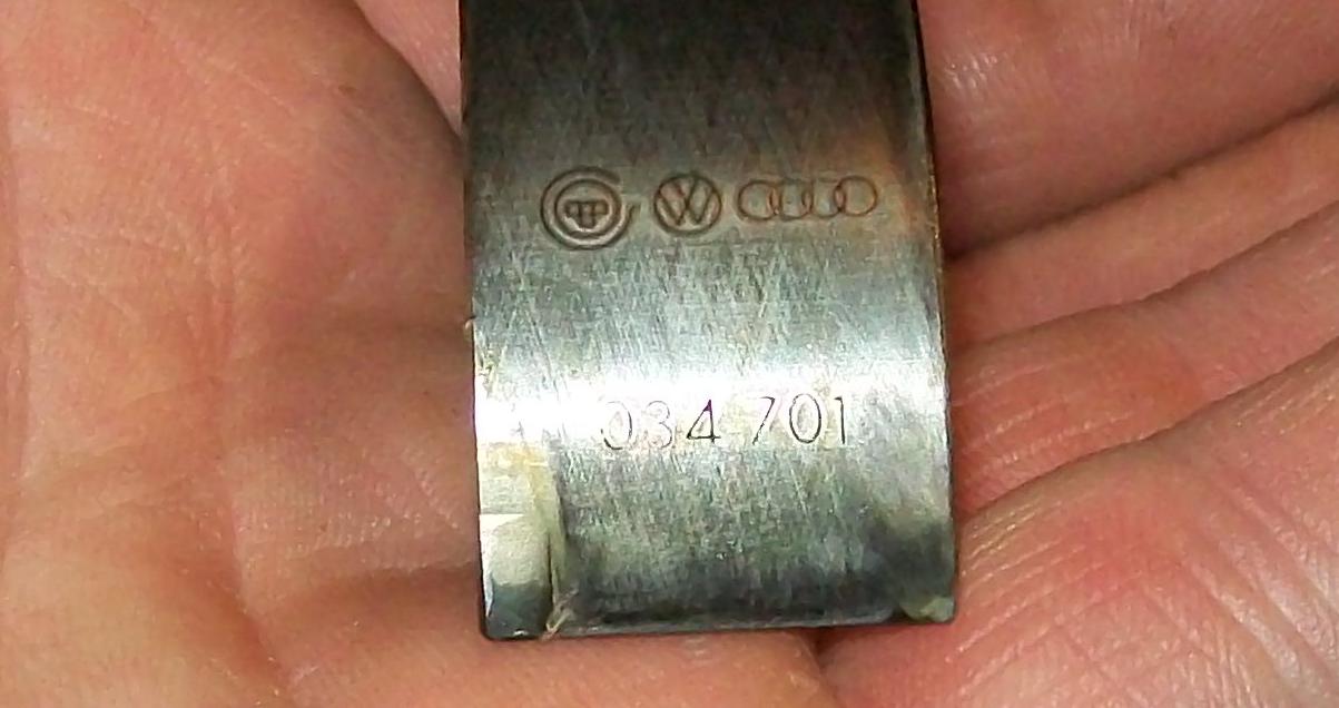

что-за надписи? как узнать какой размер вкладышей стоит?

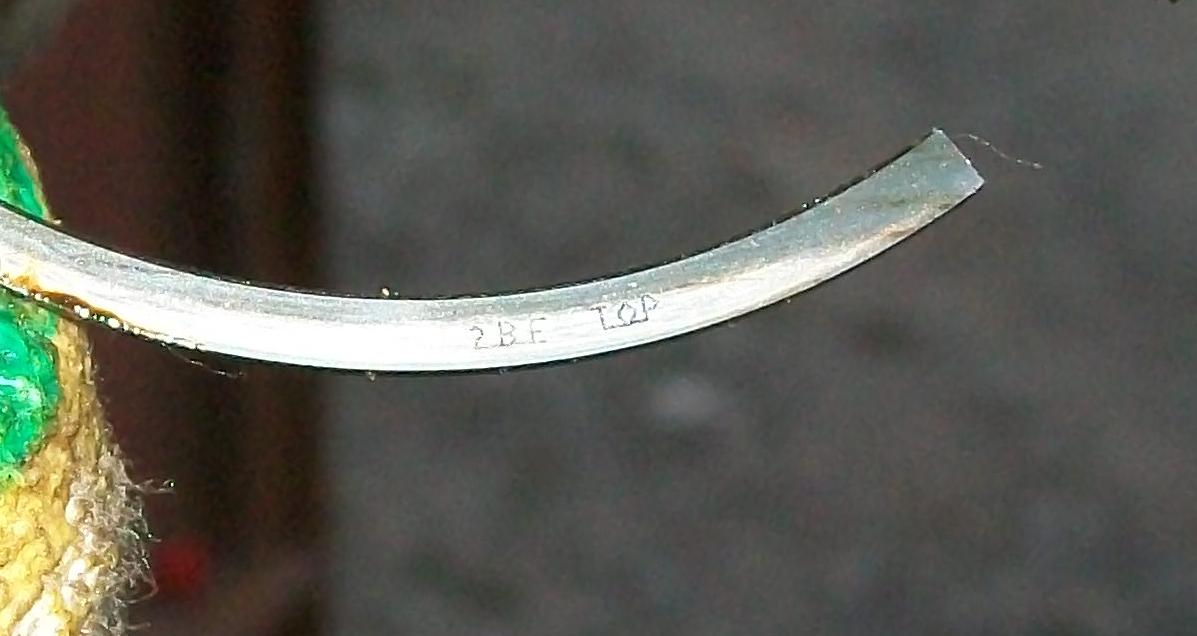

проверил зазор компрессионных колец на одном цилиндре: 1 - 0,6мм; 2 - 0,8мм (щуп внатяг вошел) - нормально все это?

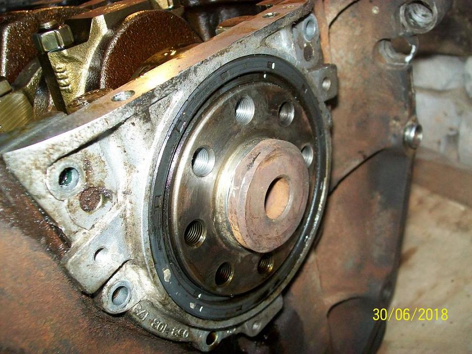

что-за штука вбита в торец вала? на моем родном такого нет. мне это нужно будет выбивать и переставлять на свой вал?

aal555 писал(а):что-за штука вбита в торец вала? на моем родном такого нет. мне это нужно будет выбивать и переставлять на свой вал?
Это на машинах с АКПП, если у тебя механика, то выковыряй ее

aal555 писал(а):что-за надписи? как узнать какой размер вкладышей стоит?
Кольца оригинал еще.
вкладыши тоже.. соответственно стандарт.. т.к. ремонтных небыло на AAN.. но обрати внимание шатунные отличаются верхние от нижних
верхние - 701В, нижние просто 701

aal555 писал(а):вот он этот чертов вал.
какая буква в кружке выбита после номера?
шатуны еще сфоткай

Serzyk писал(а):какая буква в кружке выбита после номера?
шатуны еще сфоткай
так там вроде только номер: 034 105 101
а на шатунах я номер не нашел и палец из поршня вытаскивать не хотел. но если это очень влияет на ход моего ремонта, то сделаю

а что с зазорами? кольца менять?
то что оригинал - свидетельствует что движок до меня еще не перебирали?

Serzyk писал(а): вкладыши тоже.. соответственно стандарт.. т.к. ремонтных небыло на AAN..
Позвольте не согласиться ...
0,25 и 0,5 даже по KS
VW Touran 2.0TDI/BKD/ 170+
aal555
Сообщения: 1815
Откуда: Ижевск
Сообщение aal555 »
RedHot писал(а):Позвольте не согласиться ...
так размер на них должен быть написан? или только обмерять?
В оригинале ремонтных нет.
aal555 писал(а):так размер на них должен быть написан? или только обмерять?
Обмерять.
Не нашёл я какие должны быть зазоры у масляного насоса.
Валер, что же мне делать с насосом? визуально осмотрев - вроде все хорошо, особо люфтов нет. да и раз у меня движок еще не делался (судя по вкладышам и давлению масла), возможно пробег, примерно, совпадает с приборкой, ну а за это время он не должен, наверное, исчерпать свой ресурс.
а по зазору колец, что-то можешь подсказать? и по "левому" валу?
aal555 писал(а):Валер, что же мне делать с насосом? визуально осмотрев - вроде все хорошо, особо люфтов нет. да и раз у меня движок еще не делался (судя по вкладышам и давлению масла), возможно пробег, примерно, совпадает с приборкой, ну а за это время он не должен, наверное, исчерпать свой ресурс.
По зазору колец ничё сказать не могу, ибо сам замерами такими не занимался. По насосу - вчера открыл программу где должно было быть написано как обмерять, а там фига. Написано: снимите, разберите, осмотрите на повреждения и всё. Вообщем ничего толкового.
