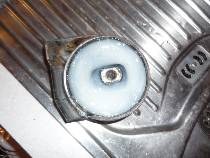

a200tq писал(а):А в двух словах-что именно? Крепление редуктора-или шрусы\полуоси? Или полная замена реар энда с перевариванием пола?
Полиуретановые буксы,подрамник на железные буксы, для редуктора можно таким способом, если не полениться (это толи стеклоклей, толи жидкое стекло)
