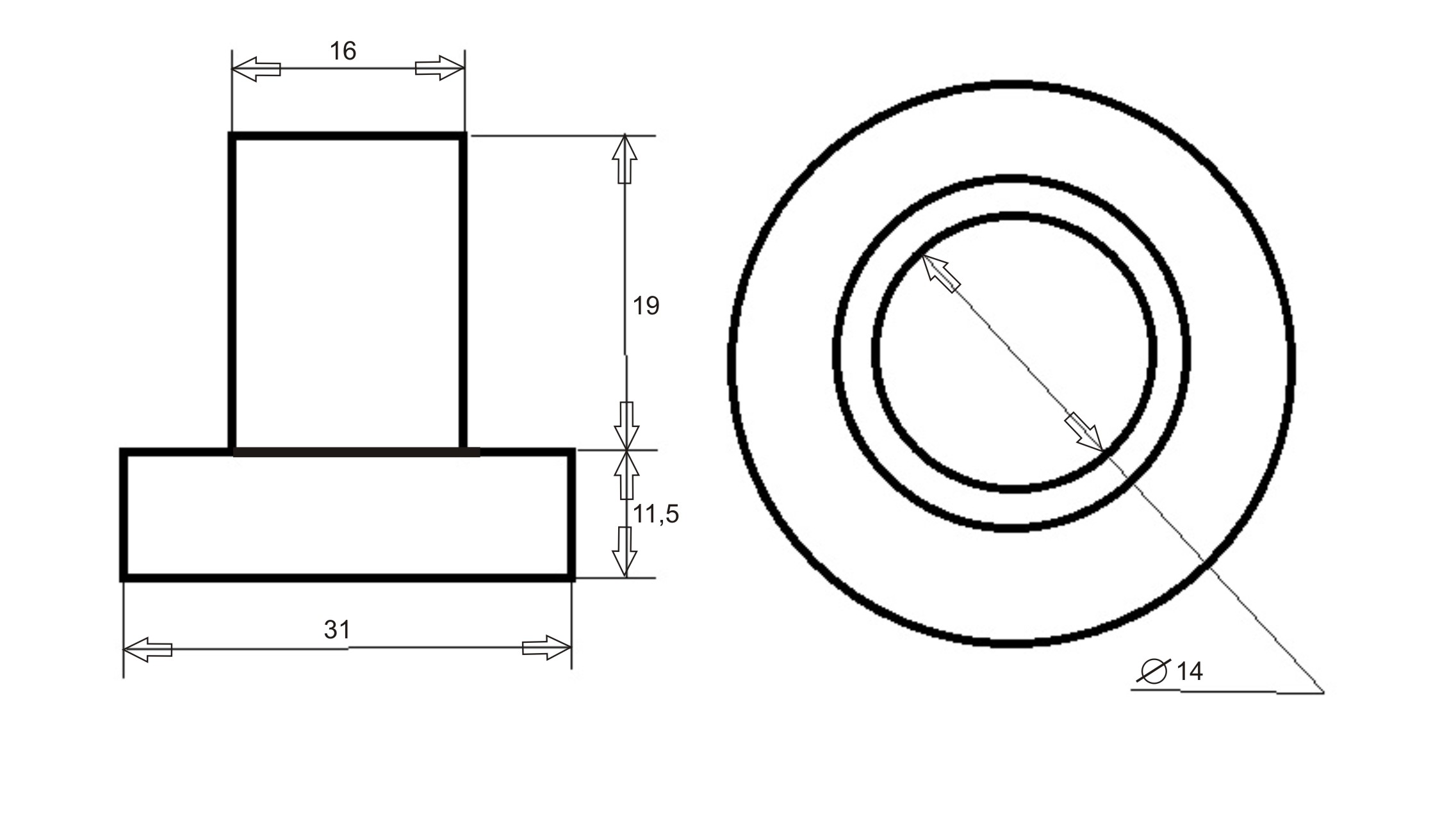

Никто не поделится чертежами проставок перед под брембы е38 на с2 под 312 диск?

karec писал(а):18zr на 345 сы8 диск
а нет ли случайно чертежа под мл диск 330 17Z на эс6 ногу?

Danabek писал(а):а нет ли случайно чертежа под мл диск 330 17Z на эс6 ногу?
Вот оно

De Viter писал(а):Вот оно
А какой болт туда надо будет засовывать? У Втулки внутри резьба или это просто круглая железка - переходник?
спасибо большое, родные болты кайен подойдут же?

Danabek писал(а):спасибо большое, родные болты кайен подойдут же?
Auger 51525
De Viter
Сообщения: 582
Откуда: калининград
Сообщение De Viter »
ambal писал(а):А какой болт туда надо будет засовывать? У Втулки внутри резьба или это просто круглая железка - переходник?
просто переходник без резьбы. болт аналогичен родному тока длиннее на 10мм.
А под НЛО стойку внутренний диаметр 12мм и отпиливать 3-е (верхнее) ухо получается

GasS писал(а):А под НЛО стойку внутренний диаметр 12мм и отпиливать 3-е (верхнее) ухо получается
наверное можно и не пилить на твоих болтах какая резьба вот под такую и делать надо болт длиннее еще надо

Danabek писал(а):наверное можно и не пилить на твоих болтах какая резьба вот под такую и делать надо болт длиннее еще надо
Верхнее ухо будет мешать, его придется отпиливать. На НЛО стойке отверстия 12мм. Ну а длинее болт, это обязательно))
