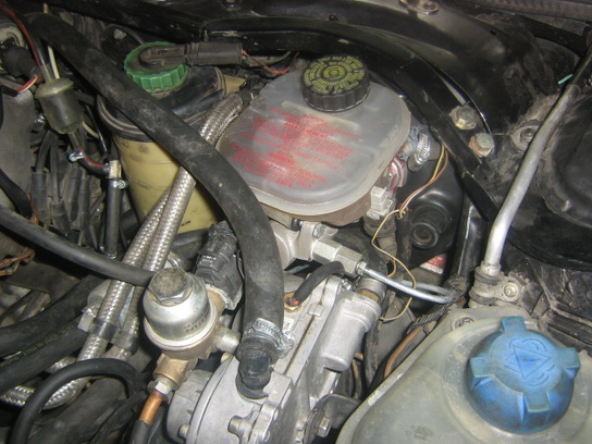

Алый
Сообщения: 752
Откуда: Запорожье
Сообщение Алый »
Вот пара фото
Serzyk
Сообщения: 3419
Откуда: Киев
Сообщение Serzyk »
Алый писал(а):Вот пара фото
Оригинально над распоркой поиздевался)
Алый
Сообщения: 752
Откуда: Запорожье
Сообщение Алый »
Serzyk писал(а):Оригинально над распоркой поиздевался)
Зы! А что не так?
