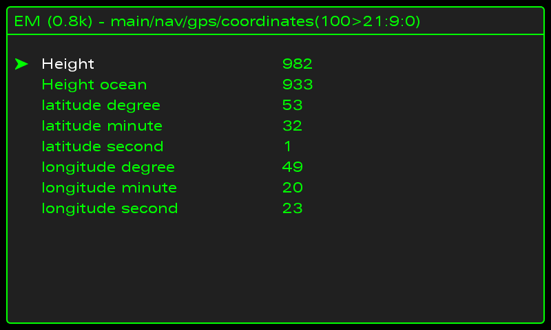

zerbino
Сообщения: 256
Зарегистрирован: Вт дек 10, 2013 9:37 pm
Сообщение zerbino »
spinmar писал(а): But if they are available in the hidden menù it means that there is a way to get them
From green menu:
Код: Выделить всё
screen Coordinates     GPS
   keyValue
    value        int per 7 0x000200bf
    label        "Height"
    poll        1000
   keyValue
    value        int per 7 0x000200c3
    label        "Height ocean"
    poll        1000
   keyValue
    value        int per 7 0x000200b4
    label        "latitude degree"
    poll        10000
   keyValue
    value        int per 7 0x000200b5
    label        "latitude minute"
    poll        3000
   keyValue
    value        int per 7 0x000200b6
    label        "latitude second"
    poll        1000
   keyValue
    value        int per 7 0x000200b8
    label        "longitude degree"
    poll        10000
   keyValue
    value        int per 7 0x000200b9
    label        "longitude minute"
    poll        3000
   keyValue
    value        int per 7 0x000200ba
    label        "longitude second"
    poll        1000

ДЮК
Сообщения: 269
Зарегистрирован: Вс дек 01, 2013 10:48 am
Сообщение ДЮК »
Попробовал. Получается, что это каналы связи. Cat работает. Лог во вложении, пока не анализировал. Опять же, т.к. QNX знаю плохо, такое впечатление, что команда cat ? дает моментальный "снимок" текущего состояния каналов.
Команды типа cat Latitude или cat < Latitude дают бесконечное считывание, останавливал вручную кнопкой Pause(Break).
Машина стоит в подземном гараже, спутники, естественно, не ловятся. Текущие координаты на картинке.
LOG1.zip
(3.8 КБ) 22 скачивания
spinmar
Сообщения: 113
Зарегистрирован: Вт янв 21, 2014 10:47 pm
Откуда: italy
Сообщение spinmar »
ДЮК писал(а):Попробовал. Получается, что это каналы связи. Cat работает. Лог во вложении, пока не анализировал. Опять же, т.к. QNX знаю плохо, такое впечатление, что команда cat ? дает моментальный "снимок" текущего состояния каналов.
HI ДЮК
sorry for the late answer but I needed time to understand your message (sometimes google traslator is bad) and to elaborate your data.
Ok it seems that latitude and longitude are communication channels and it seems that every time you do a read it is updated.
It is good.
Making some hex operation on your log files I discovered how you can get latitude and longitude in the google format from these channels.
offset dword1 dword2 dword3
0000000 00071fec 00000000 0330dc91
0000012 00072431 00000000 0330dc91
dword3 is latitude multiplied by 1000000
0x0330dc91 == 53533841
LAT = 53533841 / 1000000 = 53.533841 (google maps ready)
0.533841 * 60 == 32
(0.533841 - 32/60) * 3600 == 1.83
LAT in deg/min/sec: 53 32' 2" (really 1.83")
This means that you have to read by chunk of 12 bytes and you have to consider only the last 4.
Then you have to convert in decimal and divide by 1000000.
In this way you have your data (lat or lon) ready in the format of google maps
:D
To verify what I wrote, can you repeat your logs in open sky, save latitude and longitude and green menu?
After this verification we can think about how to use them.
Can you also verify if in mmi qnx there are commands dd and od?
Bye
