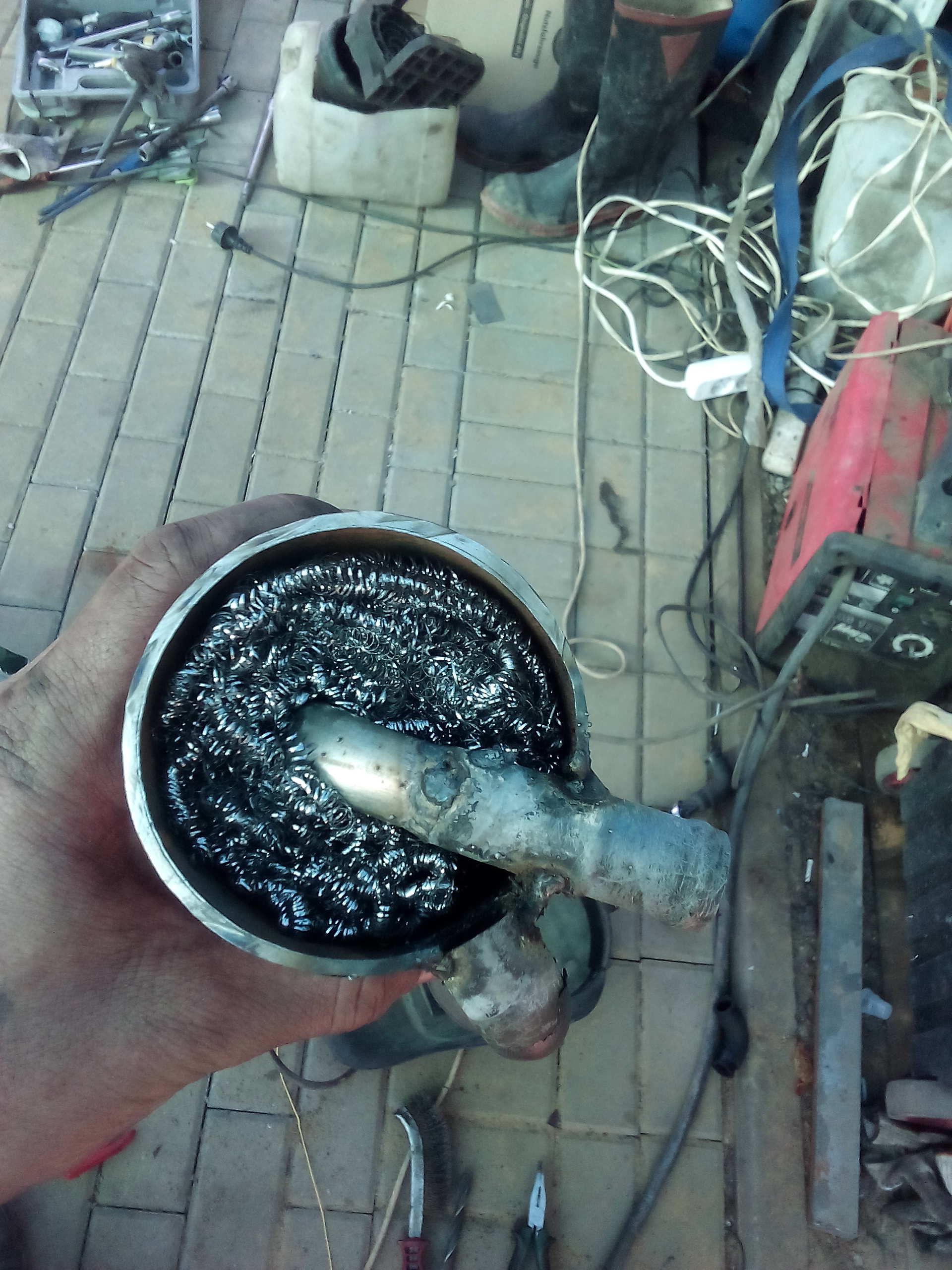

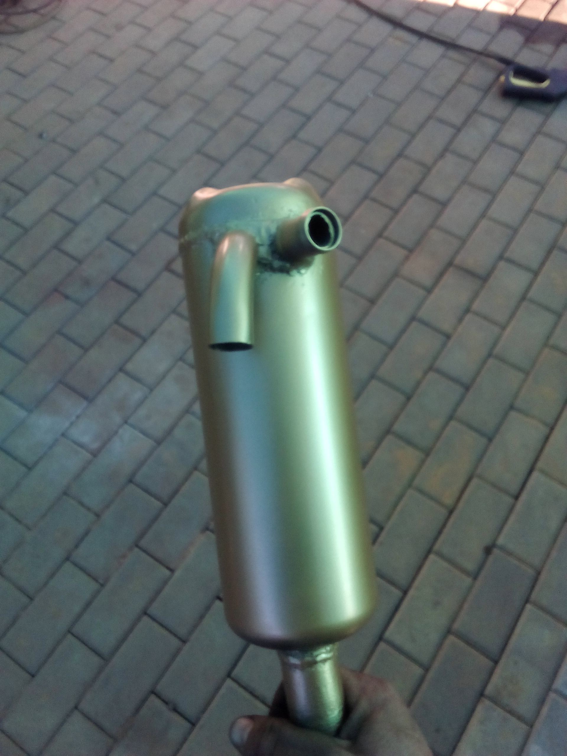

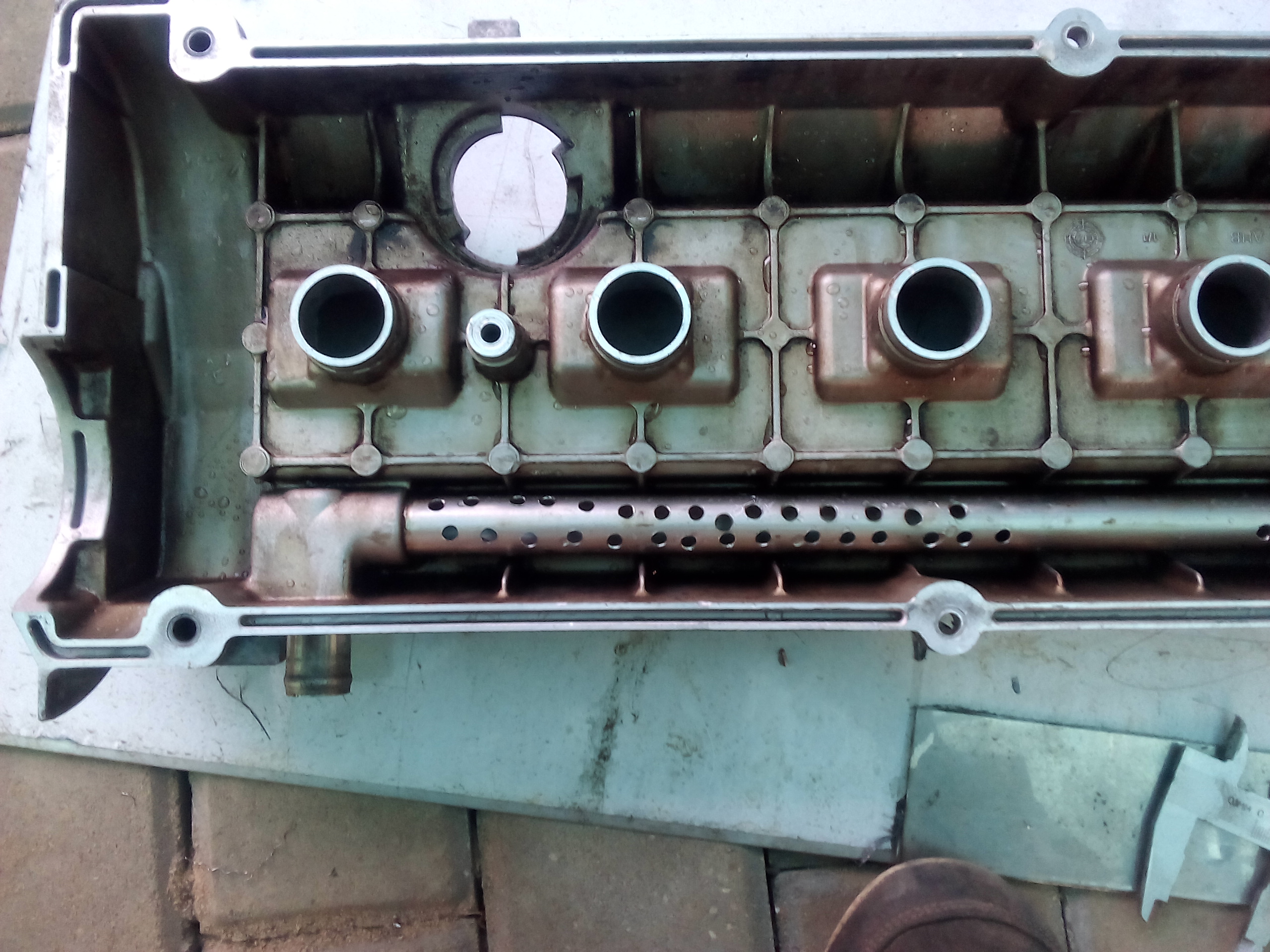

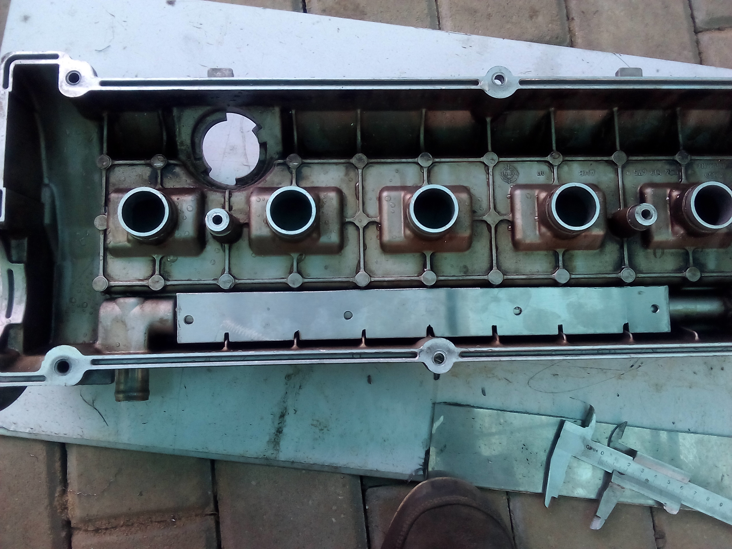

в трубке насверлил )с верху из незжи пластинку приводил ,чтоб масло не закидывало особо)
огнетушитель 1.5л
с низу вход прям на блок по диаметру и слив там же
сетка нерж от посудо мойки
с низу вход ,с верху два соска )загнутый это в атмосферу, прямой для крышки от гбц

А просто дырок в трубке недостаточно будет? Воздух из картера вместе с маслом будут просто выдавливаться в гбц и масло возвращается в систему, а не турбину. В чём смысл мочалки вообще не пойму, разъясни, Саша.

а наличие второй трубки вкг в крышке не выравнивает ли давление, сводя на нет эффект от дырок в транзитной трубке?

Eisbar писал(а):А просто дырок в трубке недостаточно будет? Воздух из картера вместе с маслом будут просто выдавливаться в гбц и масло возвращается в систему, а не турбину. В чём смысл мочалки вообще не пойму, разъясни, Саша.
Мочалка работает как фильт, отсекая масло.
