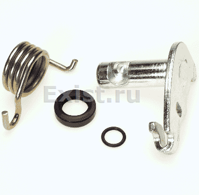

Кстати, пришла в голову интересная мысль... Нередки случаи восстановления поршней тормозных механизмов (при сильной коррозии) с помощью эпоксидных смол. Может шток флажка ручника таким образом починить - намазать тонким слоем место точечной коррозии (у самого основания) и заполировать? Это как раз то место, где сальник находиться...

Покатался чуток) Тормозит здорово, но по ходу подклинивает какой то передний суппорт... Заказал ремкомплект и поршеньки, на днях займусь. Так же заказал новые поршни в задние суппорта. Осталось решить вопрос со штоком флажка ручника, попробую заехать в механику, может наварят и проточат... Уж что то как то совсем не хочется такие штоки оставлять...

а хули с этим штоком будет то? отпидорить и сальник новый.ебануть в красный ракерский цвет.
Есть мнение, что применительно к купешному суппорту (а-ля Б3) - в камере,где находится этот шток с "огурцом" тормозухи быть и не должно. Если она там есть, то уже пиздец, и никакая идеальность штока не поможет.
Тормозуху должно удерживать в цилиндре резиновое уплотнительное колечко на штоке.
На суппортах а-ля Б4 немного другая система...
Опередил))))))))))_ShurikeN писал(а):Есть мнение, что применительно к купешному суппорту (а-ля Б3) - в камере,где находится этот шток с "огурцом" тормозухи быть и не должно. Если она там есть, то уже пиздец, и никакая идеальность штока не поможет.

Да... Притащил флажки в механику, благо до нее из гаража 5 минут пешком, объяснил чего хочу))) Посмотрели на меня искоса и послали вежливо в пешее эротическое путешествие) С горя в гараже поработал надфилем, крупные раковины убрал, затем заполировал шток нулевкой... Вот теперь думаю не заржавеет ли... Хрома то нет на данном участке...

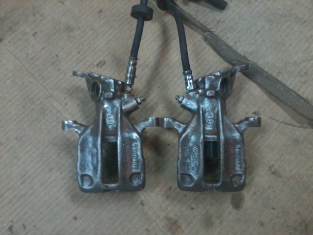

Ну и заодно отпидорил задние суппорта:

Да в курсе я про мал.сальник.Просто рассказал как было.Godlike_S писал(а):Дим, ну ты немного залуждаесся ))) Сальник препятствует проникновению воды в механизм ручника, а тормозуха может попереть из под штока поршня, он там уплотняется маааленьким таким колечком)
Вопрос решал проще.По халяве достались суппорта от а4.Вобще другие.А вот внутрянка вся как у меня. Штоки без коррозии,поршня тож в идеале.Переборка с рем.комплектом и все счастливы. Так что как то так.
