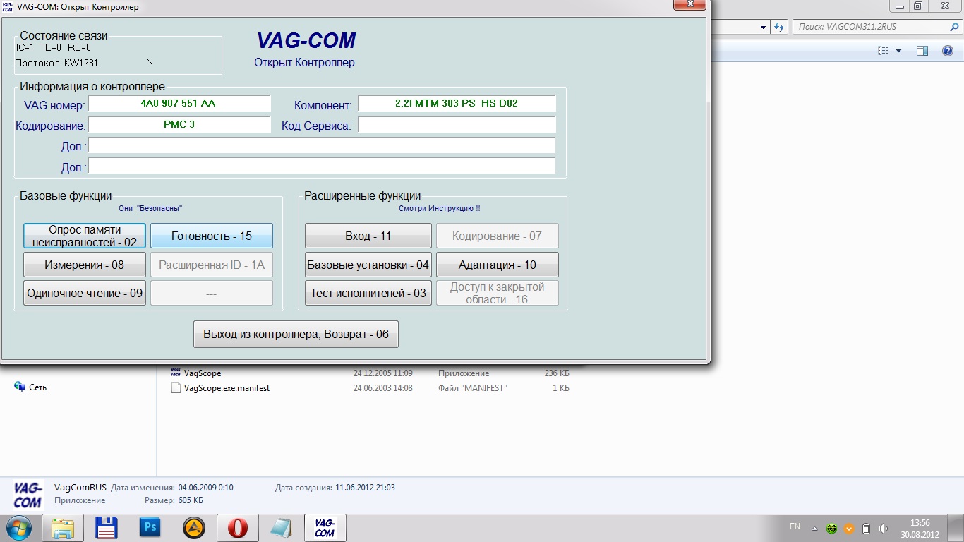

to karec Так все таки какая у м еня прошивка? при опросе мозгов пишет МТМ, на самих микрухах якобы смс, но этонаклейки и на них можно все что угодно написать...
(с) Patriot
прошивка по идее смс. чип в нем стоял когда мотор мне приехал.я его не менял.

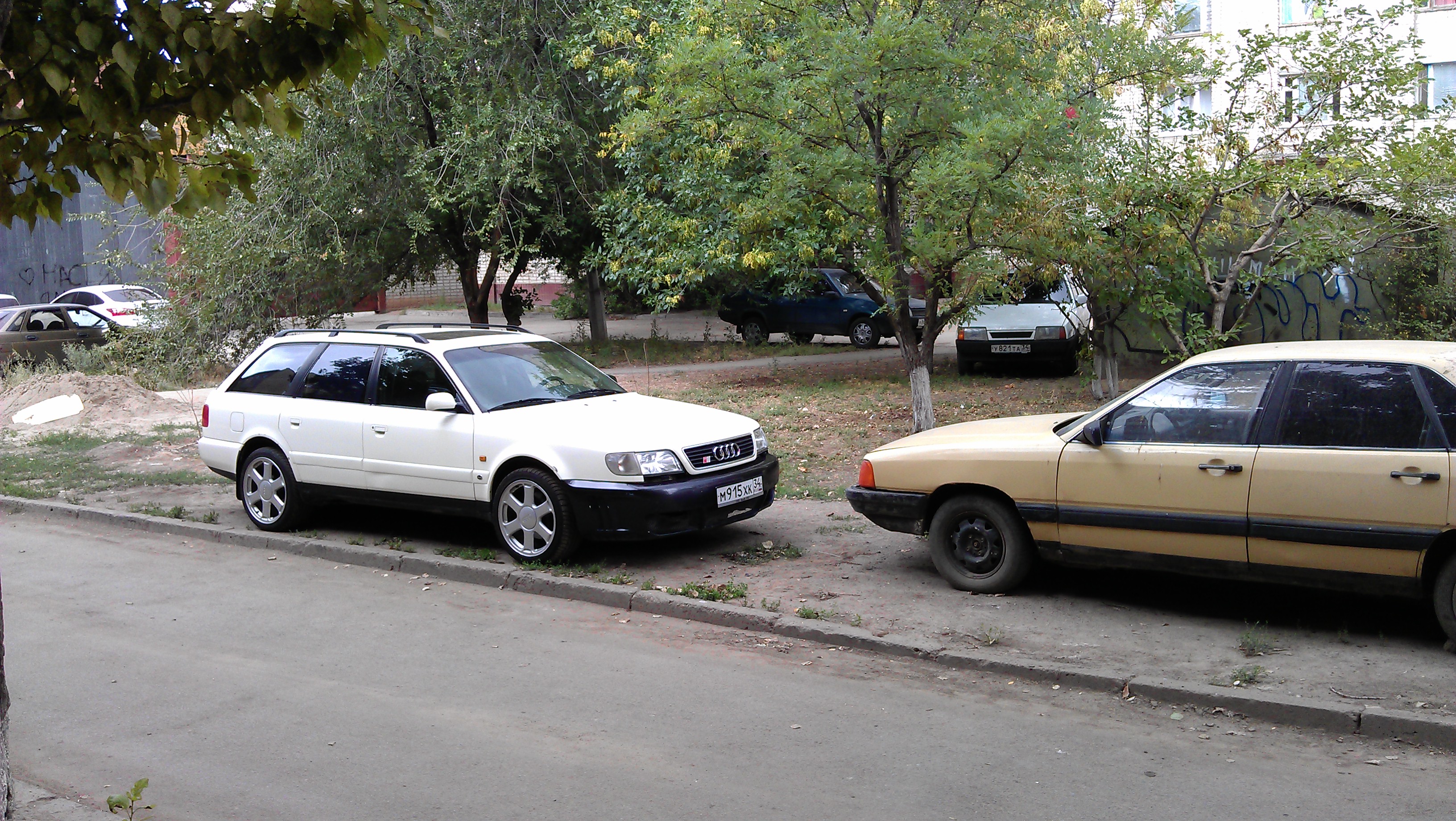

Ну и так же вчера машинка была обута на оригинальное литье от s8 с резей 235*40 R18 . надо пружины ниже....
Выглядит так...за бампер сильно не ругайте, как будут деньги, приведу в божеский вид с покраской и установкой пластиковых решеток аля RS4. Реснички под фары лежат в багажнике , куда то проебал уголки на фары к которым они крепятся...

да ну нах..жип какой то...ронять надо.срочно.BlindHorse писал(а):Маловат клиренс, добавить бы не мешало.
З.Ы. у меня пачка сигарет вертикально не пролезает под машиной...

спасибо за комплименты.... мнения конечно расходятся, с нашими дорогами я бы оставил сток и 16-ю резину -) т.к. на чуть разбитом асфальте жопой чуешь каждый стык ( 3 дня катался на зимней Континенталь) , но т.к. лежат H&R и новая передняя подвеска, руки так и чешуться поставить -)
Андрюх, обещанный скрин с вагалки, по второму скрину подскажите какая у вас цифра в поле "Кодирование" ?!(открыта приборка)

мтм был не аля 303... 303 как раз в смс писалось. а вообще,написано там может быть что угодно..у наки вон написано 450 сил. но это ж блять не так...
