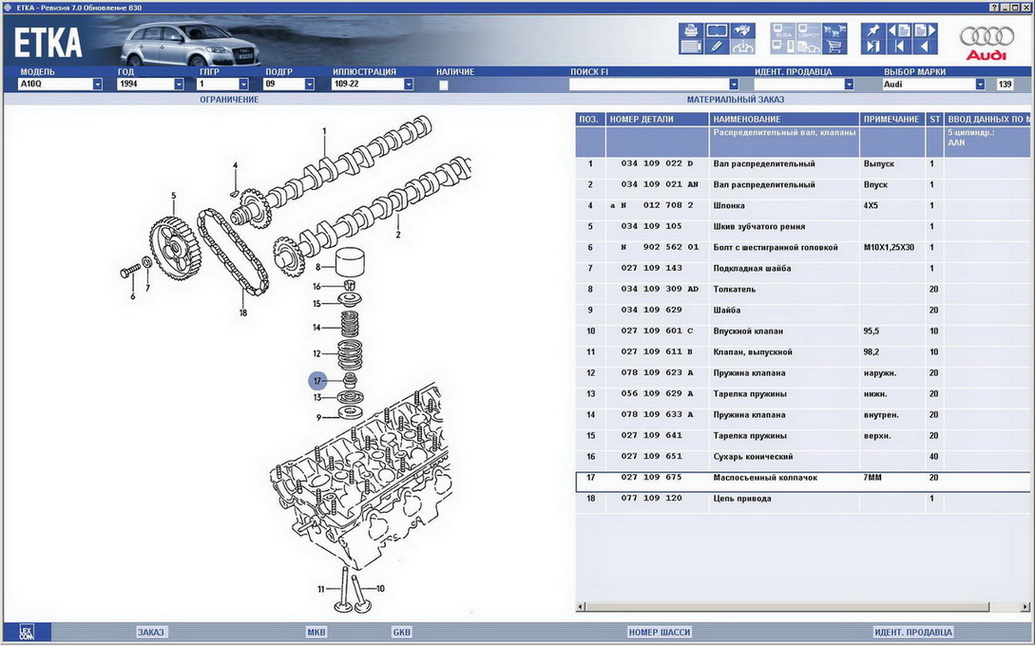

Колпаки надеюсь правильные поставил, а то мне как-то давно по незнанию продали по клапана 7 мм, а у нас 6 мм. :D :D :D Клапана притёр как надо??? Проверял??? :dg:
maximspb писал(а):Колпаки надеюсь правильные поставил, а то мне как-то давно по незнанию продали по клапана 7 мм, а у нас 6 мм. :D :D :D Клапана притёр как надо??? Проверял??? :dg:
На AAN МСК на 7 мм.
а не 8.
Окончательная сборка покажет :af:

BlindHorse писал(а):На AAN МСК на 7 мм.
Все же 6 мм :)

Макс, я уже не помню какие. Брал я их еще в Питере у наших ребят (которые рядом с тобой там), но думаю что 7-ка, потому что они тоже по ЭТКЕ смотрели. Сели они туда достаточно плотно, прошлось слегка подстукивать их.

BlindHorse писал(а):Правда что-ли?
Вот ты упертый.. :bj:
Возьми штангель и померяй внутренний диаметр колпачка...а не смотри в каталоги...

Во многих каталогах пишется посадка на такой-то диаметр....в реале будет 6 мм, 1 мм дается натяг...та же фигня и со стандартным маслаком на 8мм, в реале будет 7мм

RedHot писал(а):Вот ты упертый.. :bj:
Ебануться...я их своими руками 40 штук поставил на AAN. И размер колпачка указывается по диаметру клапана, а не по просвету сжатого сфинктера.

Хорошо, сними сфинктер и померяй штангелем, и ток тоже.. :)
В книжках и каталогах (но не во всех)-да 7мм, физически-6мм хоть делай ты с ним что хочешь, он так отлит.

RedHot писал(а):Хорошо, сними сфинктер и померяй штангелем, и ток тоже.. :)
Измеряешь по верхней части или по нижней?
Не включай дурачка, четко написано, что речь про диаметр клапана:

Patriot.msk писал(а):Измеряешь по верхней части или по нижней?
Минимальный диаметр вверху...
Вот физические размеры-6x9.5x10

RedHot писал(а):Минимальный диаметр вверху...
Так они ж пружинкой стягиваются сверху. А снизу выступы рельефные, чтоб за направляющую держаться.

BlindHorse писал(а):Не включай дурачка, четко написано, что речь про диаметр клапана:
Где написано слово клапан? И так всем ясно,что речь идет о клапане..а по твоим постам видно, что для тебя 6 мм это открытие...
