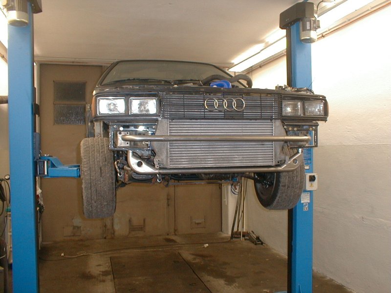

Night_Spirit писал(а):По размещению интеркулера на 10V может чего подскажете?Не хочу лепить никаких обвесов вместо родного бампера.
Я удлиннил морду, как было в спорткватре.

вот так, спереди влазит фронтальный кулер и пайп к ресиверу, а потом сток купе облицовка. Капот и крылья нужны оригинальные.шкив кв одинарный под генератор.

а с передней опорой двигателя как быть?Ради фронтальника очень много работы,учитывая что у меня авто на повседнев.

у меня жёсткие опоры двигателя, передняя не нужна

самодельные, мотор очень жёстко стоит, но у меня крепления на кузове сразу под них варились.
