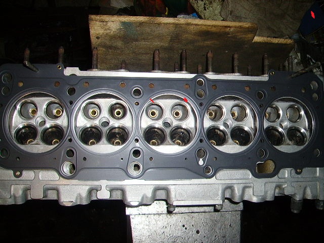

Кто может ответить по существу?
Данное состояние достаточно (кроме окончательной полировки) или еще что-либо надо спиливать?

starman писал(а):Кто может ответить по существу?
ты это руками сделал или на координатке?
в принципе можно по закольцовку прокладки снять немного мяса особенно впуск....

valoff 053 писал(а):ты это руками сделал или на координатке?
Ручками всё, без фанатизма)))

смотрим на голову с прокладкой ... имхо,рядом с вых.клапанами есть резерв (метки красным)..я себе делал по прокладке ...
шабером ,от седёл "четвёртый" угол разворачивал в камеру ...(в аллюминии )..потом всё "выглаженно"...
