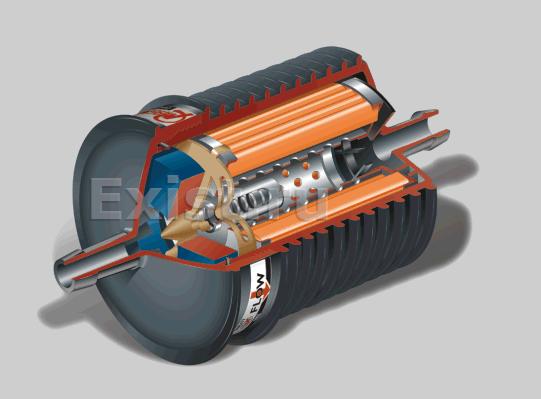

BlindHorse писал(а):Фильтр в обратку поставь.
менять по регламенту и всё.
QSRP10 или QSRP12, смотря какие штуцера диаметром у тебя на бачке жижи ГУР, 10 или 12 мм.
Patriot.msk писал(а):менять по регламенту и всё.
Фильтр соберет из системы всю грязь и продукты износа, что продлит насосу жизнь, потом можно убрать его.

BlindHorse писал(а):Фильтр соберет из системы всю грязь и продукты износа, что продлит насосу жизнь, потом можно убрать его.
а в разрыв какого шланга ставить фильтр?
Eisbar писал(а):а в разрыв какого шланга ставить фильтр?
Я же написал, что в обратку.
