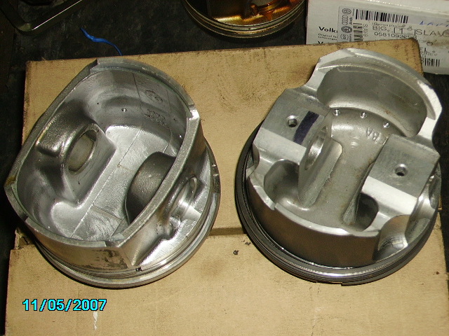

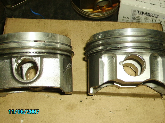

Обещаные фотографии Зеленоградских поршней. Из доработок:увеличено расстояние перегородки м-у 1 и 2 кольцами. Сами поршни изготовлены неплохо. Но финишная обработка не помешает(необходимо поубирать остатки вездесущей стружки. Интересны отверстия под палец: стенки обработаны, получилось что-то типа хона. Юбка поршня в какой-то темной мастике. Весов точных еще не нашел для приведения масс. Но на весах с погрешностью 5 гр. вес поршня получился 335 гр. Родные еще не взвешивал.

Это не мастика, это зеликовский тефлон))
anton 44
Сообщения: 8433
Сообщение anton 44 »
Тефлон? :) посмотрим как это добро с зеликовским тефлоном будет ходить...
а разве не молибден?
вот ковка для АЕВ
слева родное литьё,справа ковка (тольятти)на перегородках делают проточки ...
покрывают молибденом ....на обкатку....

У меня шатуны от атмо мотора. родные пальцы в них ходят очень плотно, без люфта. ПО маслоканалам полностью совпадают. Что любопытно: шатуны одного атмо мотора, одной весовой группы 56. Но разброс по весу имеют 7 грамм м-у самым тяжелым и самым легким. Даже не знаю править, или оставить их так. Поршни приведу до десятых грамма. Вот кстати форки рядом с родным. Родной оказался тяжелее на 10 гр.
