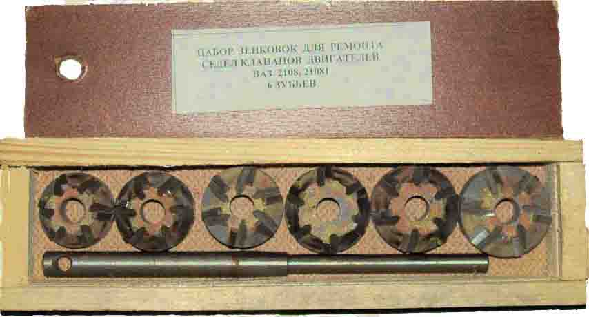

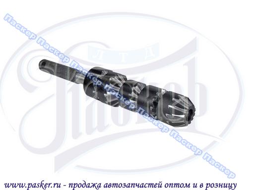

Такс...пришли вобщем запчасти для замены направляющих клапанов. Но выяснилась неприятная вещь: у ремонтников в моей деревне отсутствуют развертки для сёдел клапанов. Похоже придется покупать инструмент и делать всё самому. Может кто подсказать какие развертки нужны, может от ВАЗ-2112 подойдут? - там диаметр клапанов 29 и 32 мм. против 28 и 32 мм. у AAN и углы разворачивания одинаковы.

Спасибо уж, Neway фреза с прибамбасами для работы выходит под 10 т.р. :)

BlindHorse писал(а):Спасибо уж, Neway фреза с прибамбасами для работы выходит под 10 т.р. :)
русский аналог тыщи три с чем то,кажется,давненько на ценник глядел ...нуна ехать в магазин ... надо?
dimo61 писал(а): русский аналог тыщи три с чем то,кажется,давненько на ценник глядел ...нуна ехать в магазин ... надо?
Три тыщи для разовой работы? Многовато...
Вот такой набор для ВАЗ-2112 стоит 700-800р. Или второй 950р.
