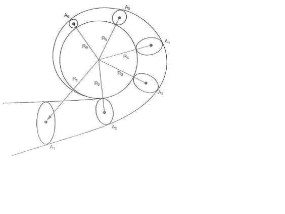

a200tq писал(а):Растачивая изнутри горячку-ты именно это а насколько и уменьшаешь. Газы вместо широкой галереи проталкиваются в крошечную дырочку в которую превратилась эта а после расточки.
Секундочку - я не А уменьшаю а увелчиваю R, исходя из рисунка. А остаётся неизменным. И как следствие уменьшаем A/R. Разве нет?

Patriot.msk писал(а):Секундочку - я не А уменьшаю а увелчиваю R, исходя из рисунка. А остаётся неизменным. И как следствие уменьшаем A/R. Разве нет?
А как ты так можешь расточить горячку чтоб а не уменьшилось?
a200tq писал(а):А как ты так можешь расточить горячку чтоб а не уменьшилось?
Как как... да до неё фреза не достаёт!

Patriot.msk писал(а):Как как... да до неё фреза не достаёт!
Смотри в чем суть по поводу ар. Присмотрись к рисунку. Там ар показано так сказать в статике. Но на самом деле это постоянное отношениеплощади к радиусу. А теперь возьми и мысленно прокрути против часовой стрелки это а и р. на всем протяжении этого прокрута отношение это будет постоянным. А теперь сам подумай-мы увеличили диаметр крыльчатки чуть не в полотра раза. как мы можем при такой массивной расточке не задеть а? Вот картинка внизу из максимум буста корки белла. там много чего ещё и написано интересного поб этом.

Patriot.msk писал(а):Я не понимаю где получается рестриктор, если по ходу выхлопа сначала проходит А а потом уже R. Вот упорно.
Сними горячку и попробуй засунуть мизинец в отверстие где проходят газы (так называемый язычок). И вот через это милипусенькое отверстие ты хочешь пропихнуть газов на 400 сил...

Из рисунка Аркадия и поста Автора я понял следующее - сужение перед колесом горячки внутри турбины стачивается при расточке. Тоесть мы получаем усечённый конус и А растёт. Это понятное дело противоречит словам Аркадия, поэтому я буду продолжать изучать дома эту тему :)

Patriot.msk писал(а):Из рисунка Аркадия и поста Автора я понял следующее - сужение перед колесом горячки внутри турбины стачивается при расточке. Тоесть мы получаем усечённый конус и А растёт. Это понятное дело противоречит словам Аркадия, поэтому я буду продолжать изучать дома эту тему :)
Да не сужение стачивается, а площадь сечения А уменьшается за счёт установки горячего колеса с большим диаметром.
Валерман смотри. у тебя есть круг (квадрат ромб неважно). Ты от него отрезаешь кусок. Что становится с его площадью? А вот через эту площадь проталкиваются газы.

a200tq писал(а):Валерман смотри. у тебя есть круг (квадрат ромб неважно). Ты от него отрезаешь кусок. Что становится с его площадью? А вот через эту площадь проталкиваются газы.
Это понятно, но при этом мы же уменьшаем длинну канала от фланца до крыльчатки.
Ща нарисую
Было не растачивая:

Стало после расточки:
______**************___________
_________/ \__________________
Ща нарисую
Было не растачивая:
_____________/|\__________________
____________/|||\__________________
___________/|||||\__________________
__________/|||||||\__________________
_________/|||||||||\__________________
________/|||||||||||\__________________
_______/|||||||||||||\__________________
