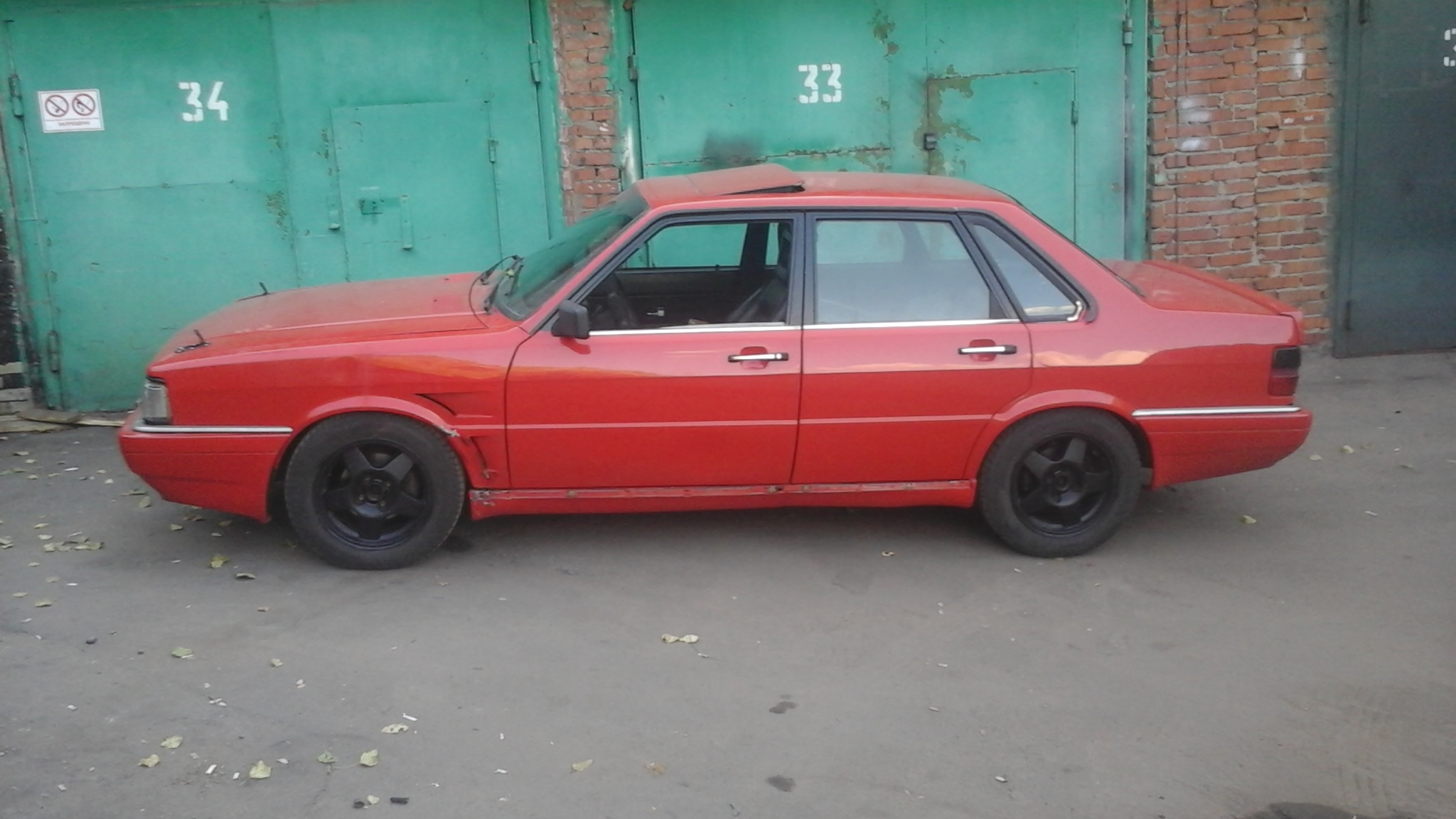

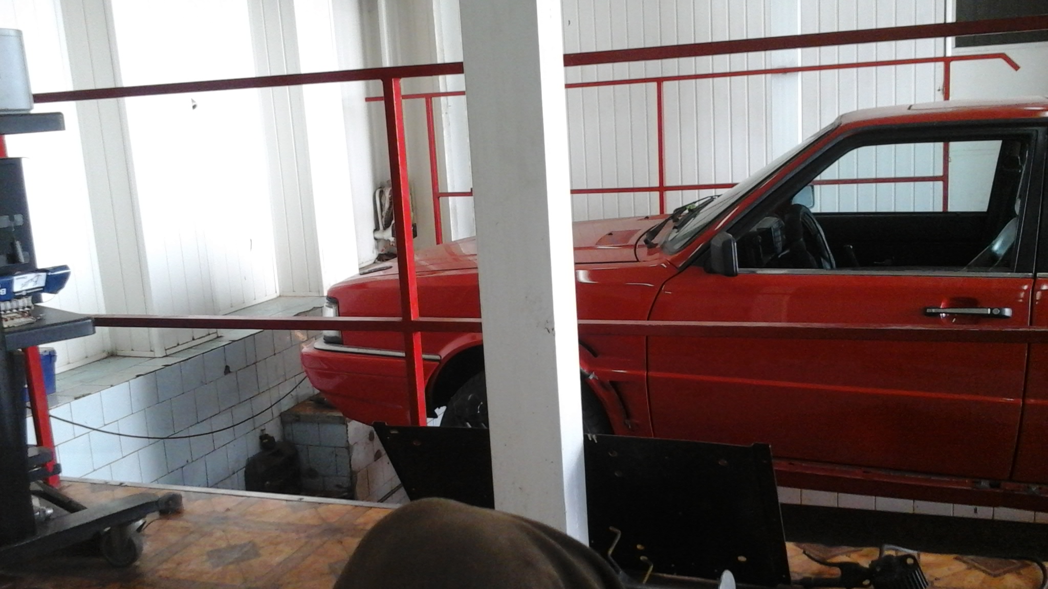

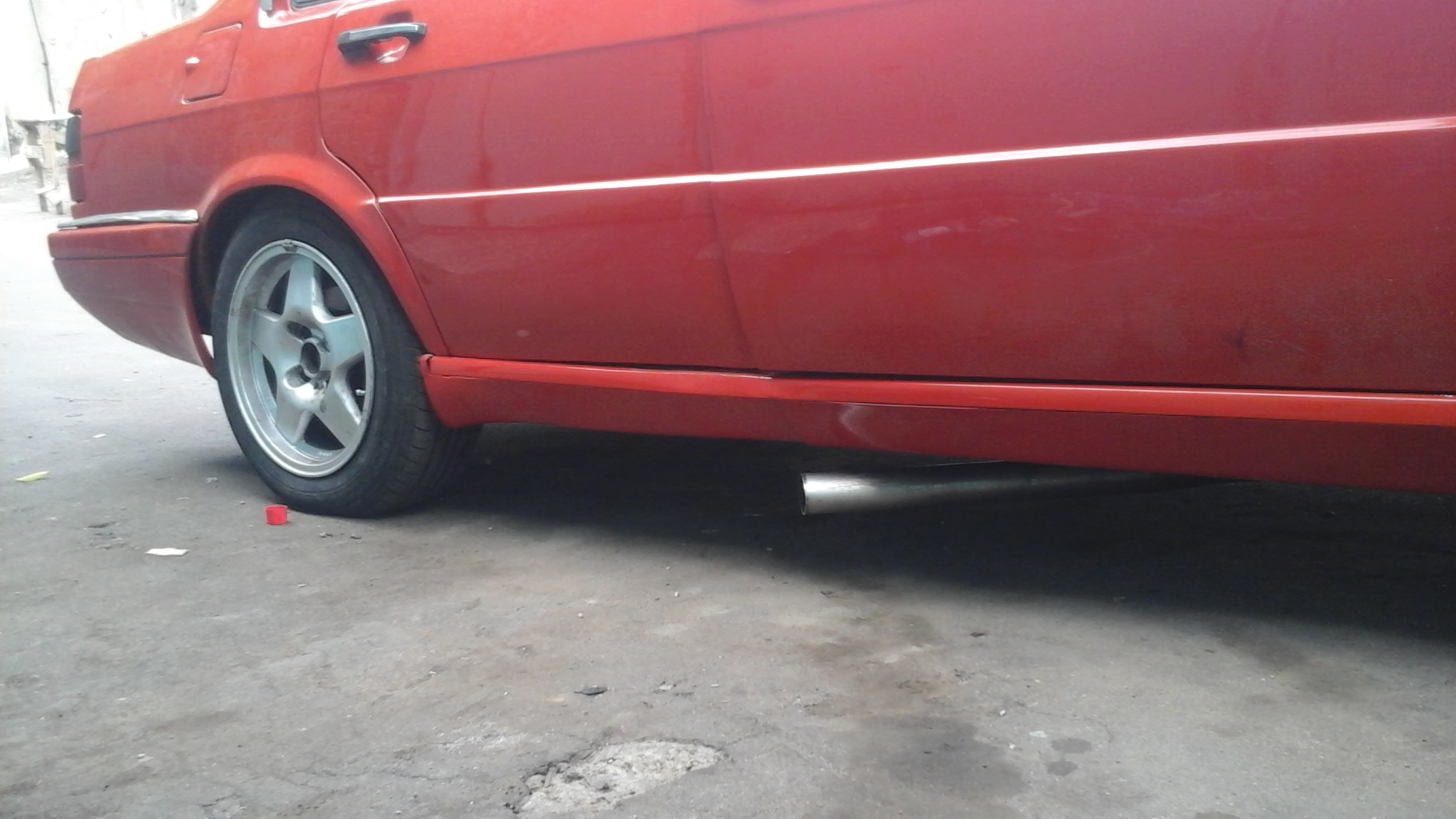

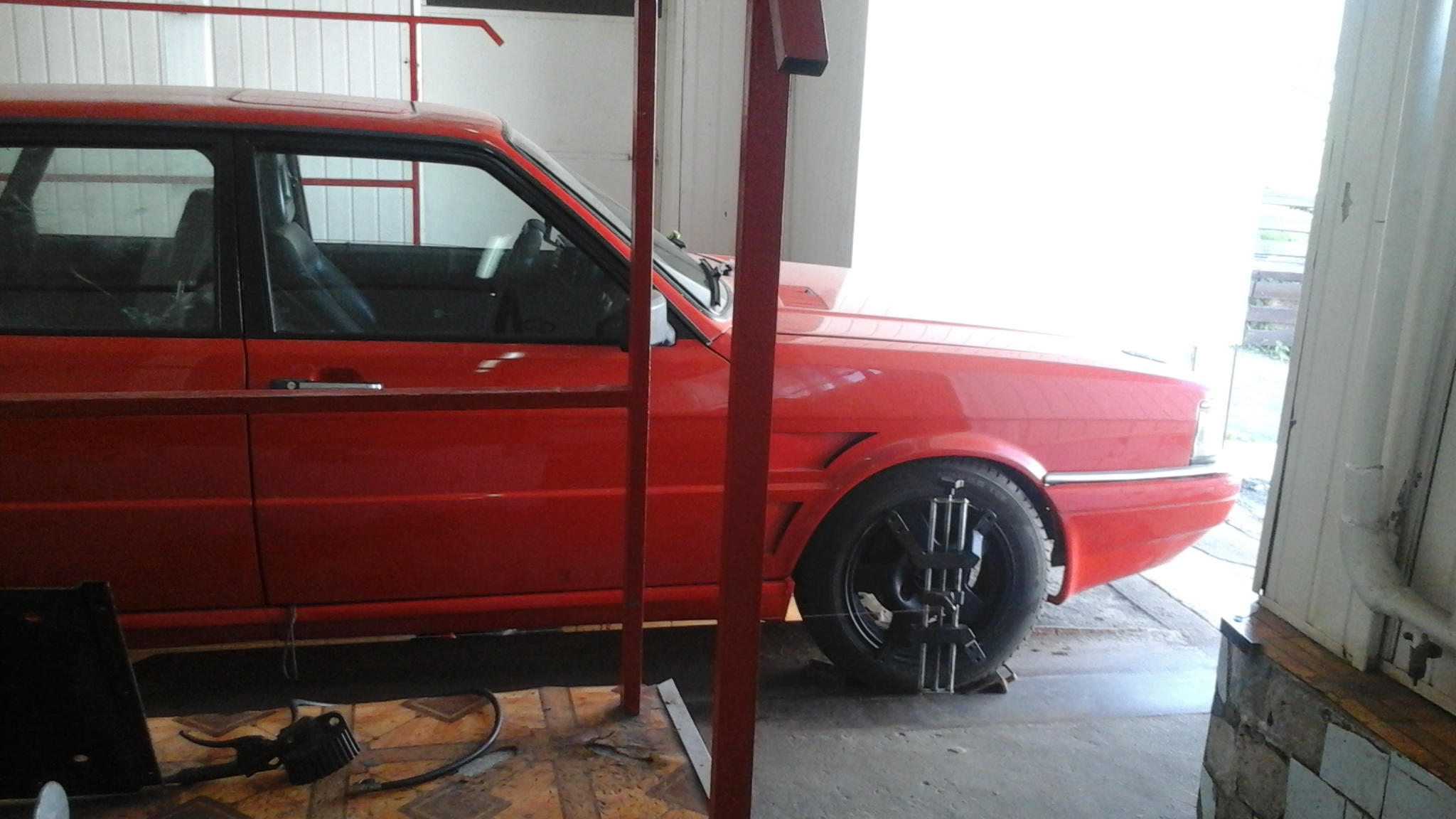

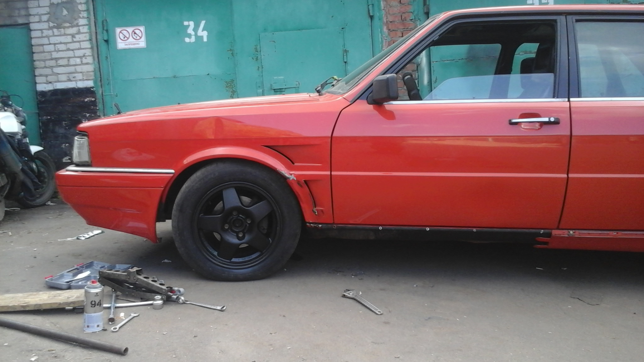

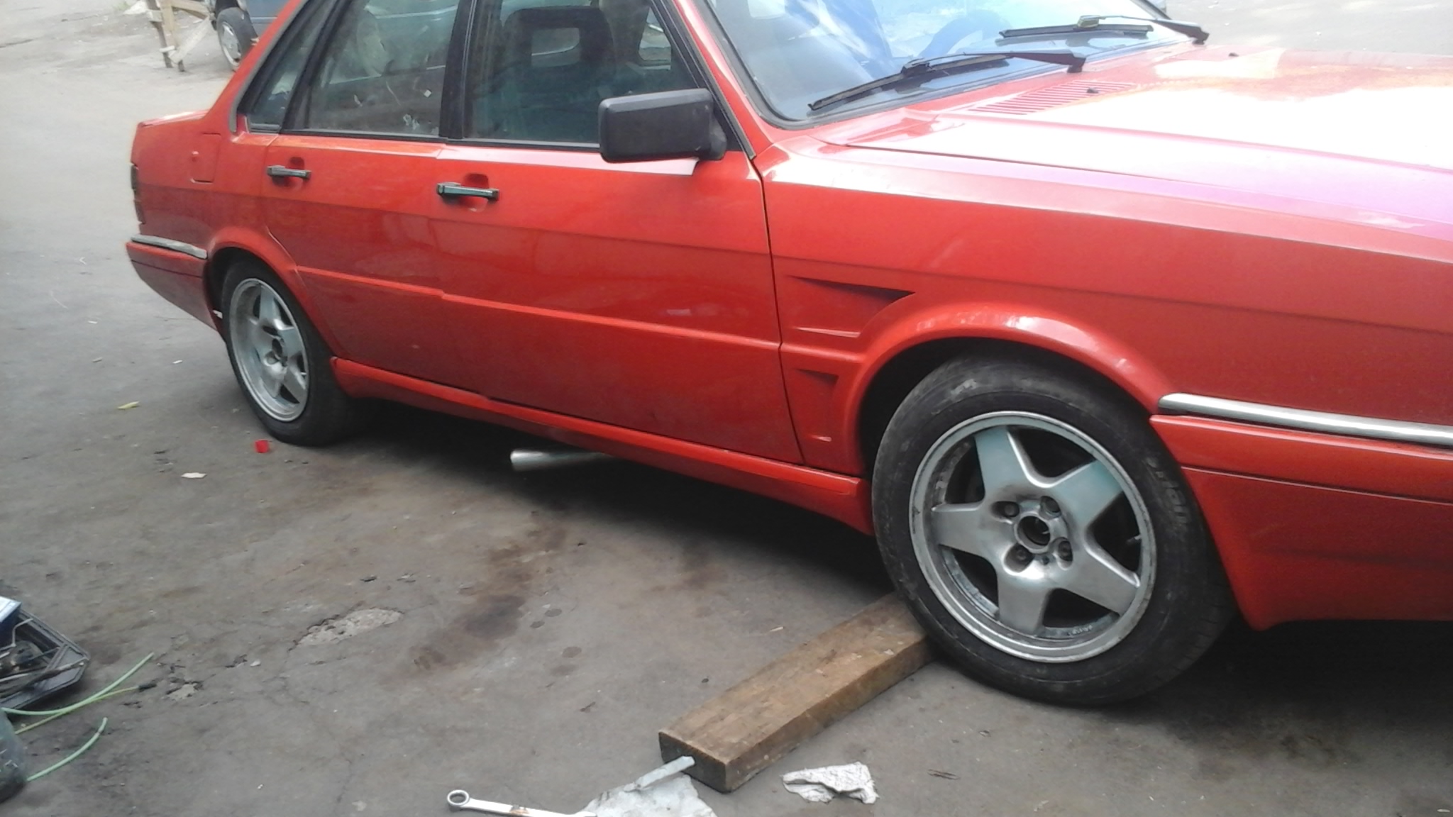

все с шаровой и подвеской разобрался , сделал пропил болгарочкой поровнее и все зажалось как надо , подкрасил колесья ( на фотках не целиком ) , поставил кусок выхлопа
https://youtu.be/-O2IP8KR7Q4 коптит слегонца. Порог и подвес трубы будет позже.

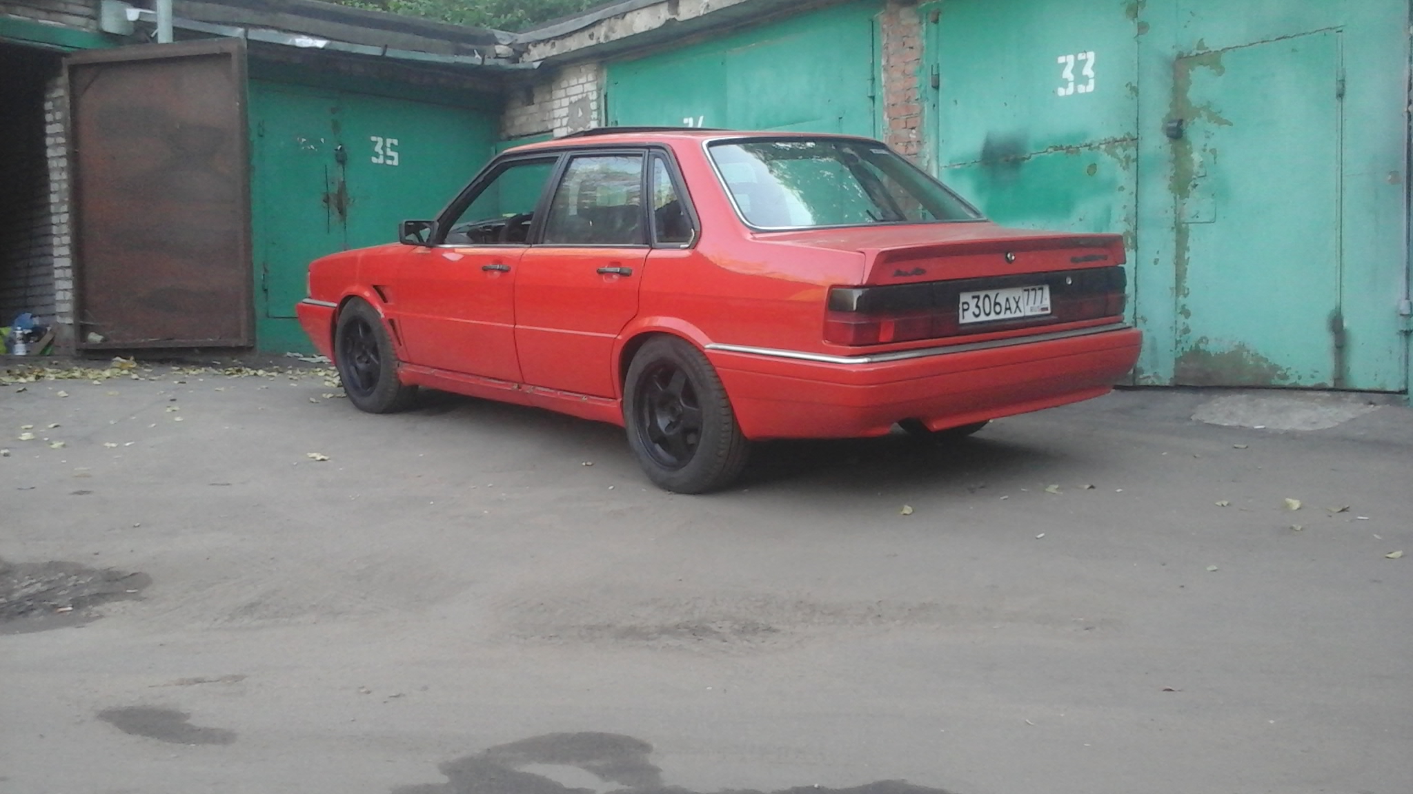

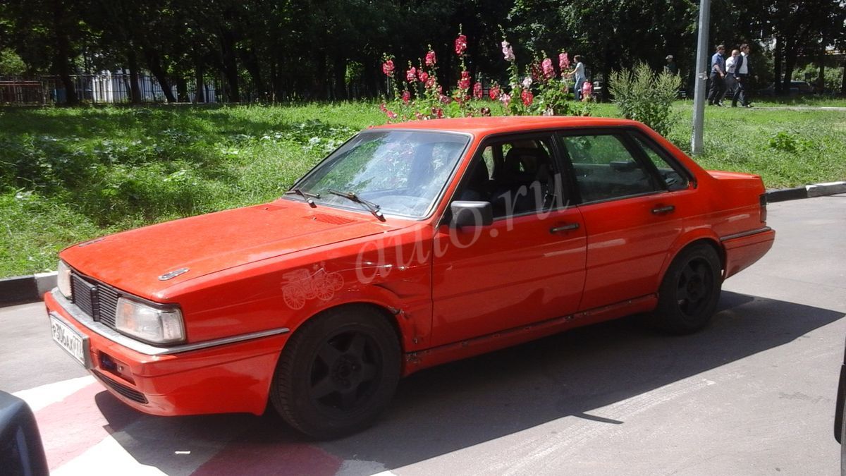

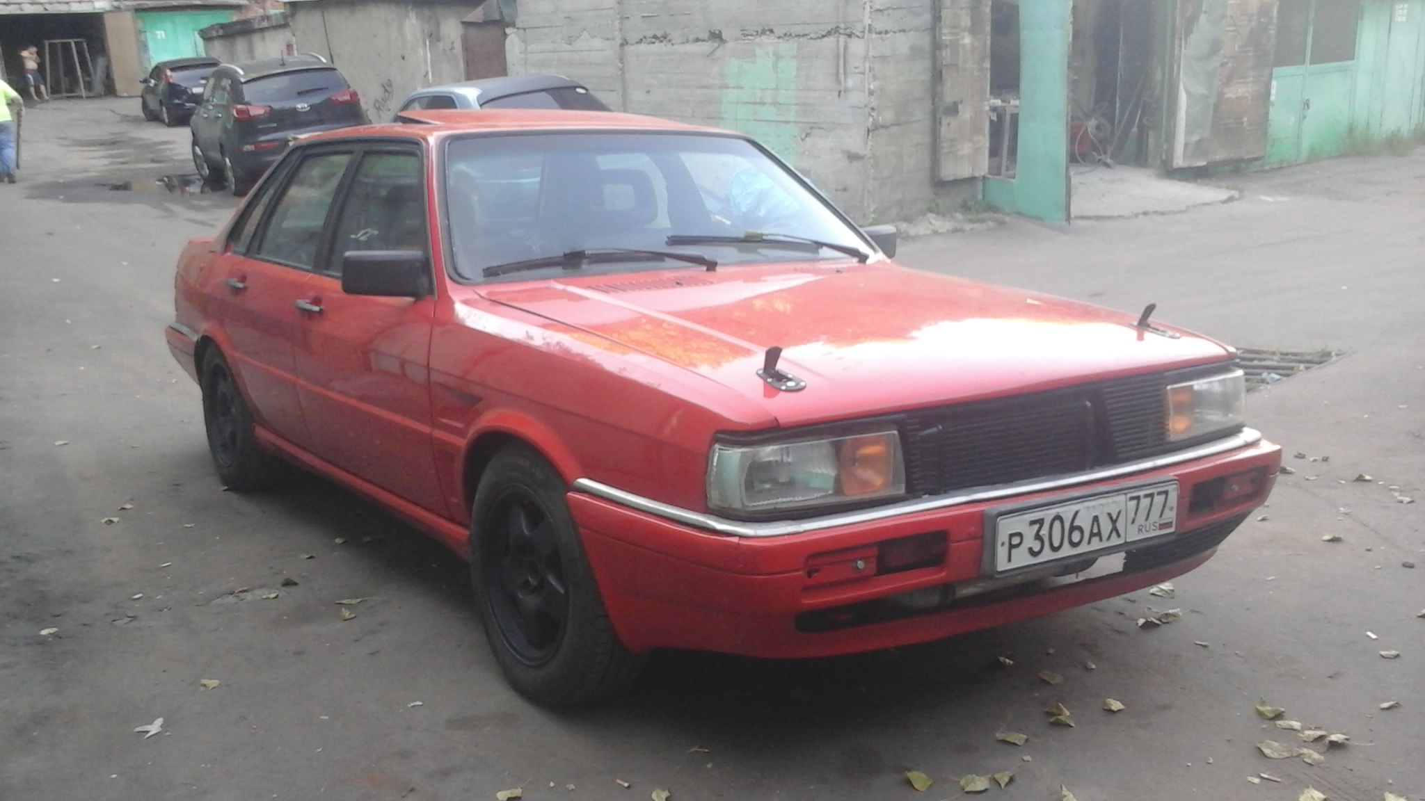

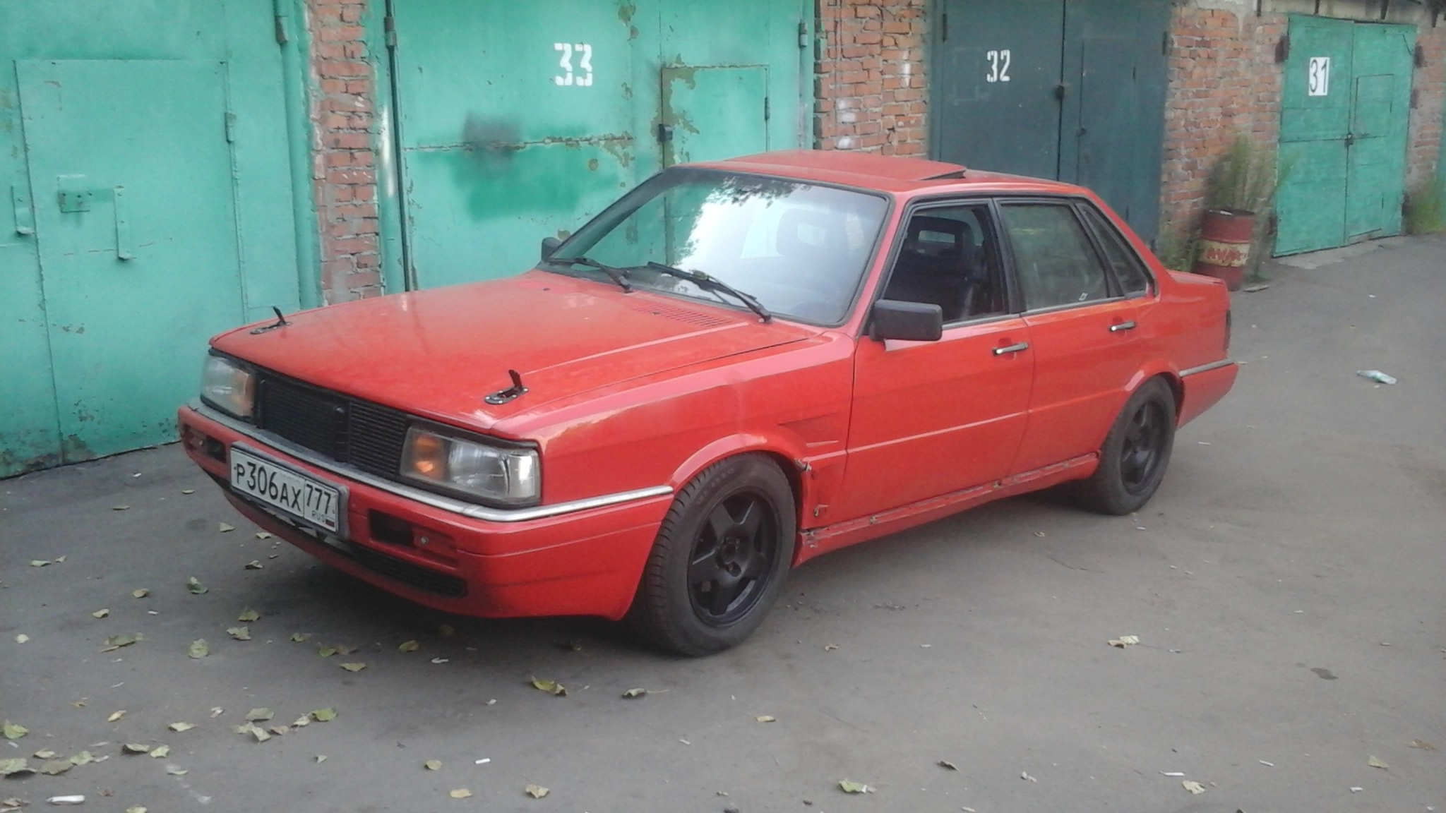

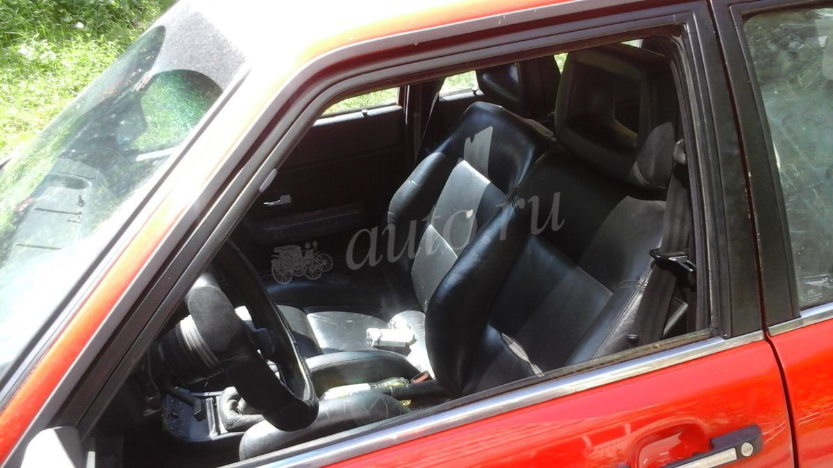

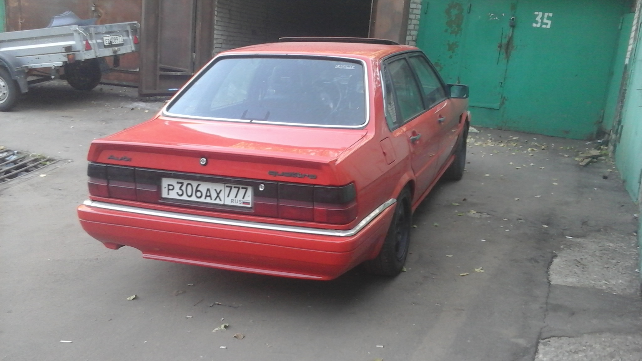

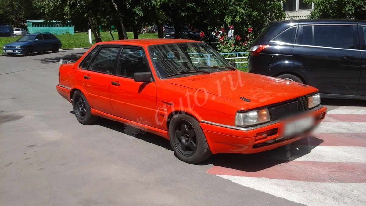

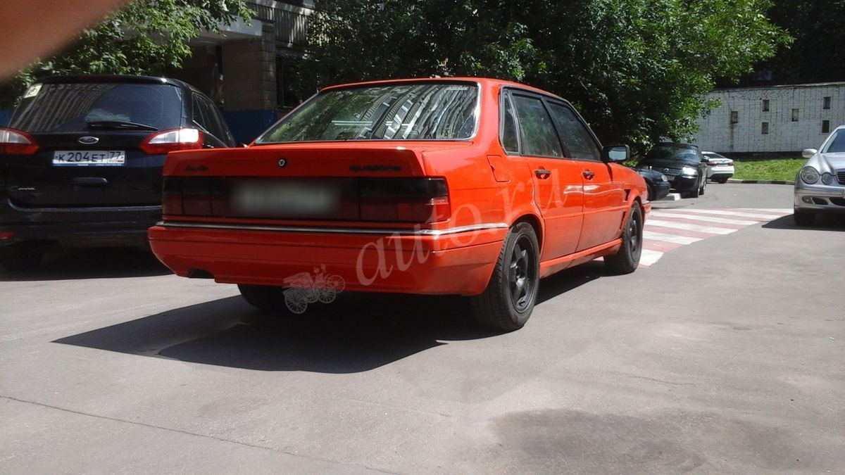

доделал всякие мелочи , катался все выходные , из минусов 1.в машине очень жарко , 2.надо регулировать кулису , 3.надо прямить кривой диск , опресовал убрал сифоны, наддув не убегает дует всегда больше бара стала лучше заводится , на пятой больше полторашки задувает , чума короче как ебашить стала )) надо срочно мутить короб на радиатор , надо делать закрытый воздухан и чтоб воздух гребло холодный потому что нулевик питается горячим с выпускного . ну и фоточка с мыльницей , пристроилась ) подвеска Ta technix работает хорошо , машина не сильно низкая ничего не цепляет , работает тихо особо не колбасит , но и держак хороший кренов почти нету , не считая что сзади нету стабика ( надо сделать ) , вообщем свою цену целиком и полностью оправдывает !
