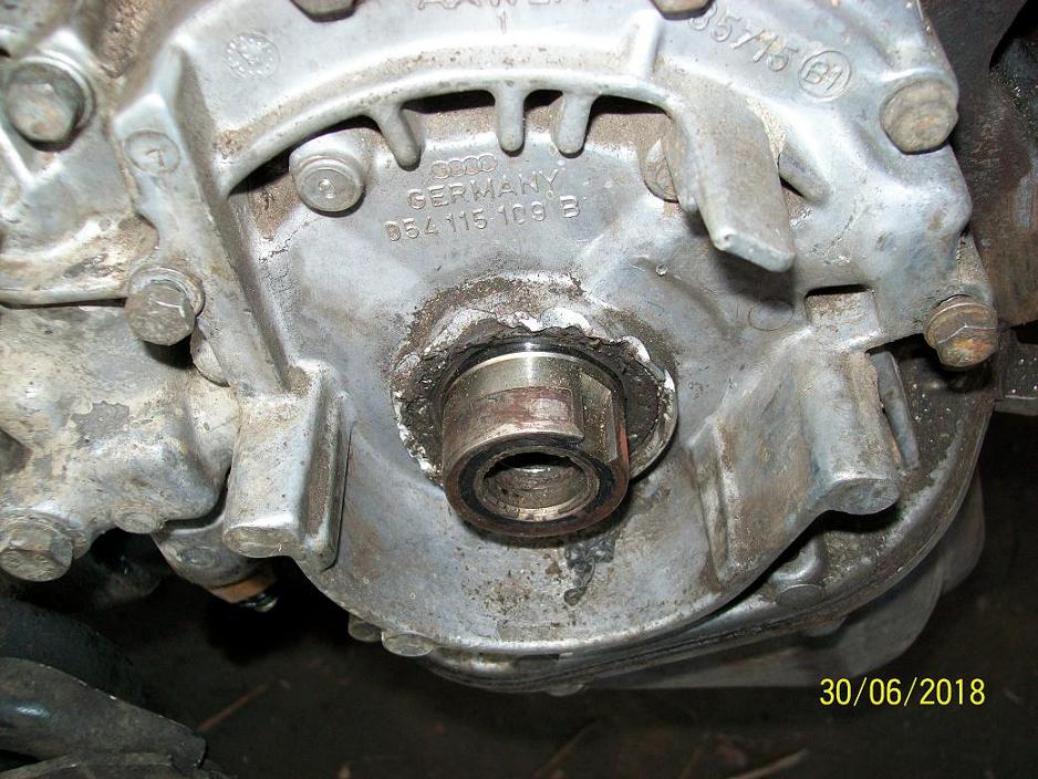

возможно и не в шпонке дело, но раз уж вал отдельно от движка, то я решил его отнести на завод по ремонту двигателей и еще чего-то там... сказали, что все восстановят - будет как новый. каким образом будут восстанавливать не интересовался. мне еще и крышку маслянного насоса надо восстановить - вся разбита срезанной шпонкой. и еще, вал короче в посадочном месте, шестерня только на половину залазила, + была подложена шайба, как бы дополняя/удленяя торец вала. вот такие пироги...
p.s. даже на фото видно как располагалась шайба

Валер, меня еще удивляет почему сделали шпонку не на всю длину посадочного места, раз на ней все усилия, а только, примерно, на 1/3.
Место опасное. Я бы не стал восстанавливать, а купил бы б/у насос на разборке от AAR. Единственное - надо промерить его зазоры щупами. Новый покупать не надо, будет полюбак вонючий китай.
aal555 писал(а):Валер, меня еще удивляет почему сделали шпонку не на всю длину посадочного места, раз на ней все усилия, а только, примерно, на 2/3.
Не, то что фиксирует усилие затяжки тут Serzyk прав. Но думаю что шпонка всё-таки что-то держит.

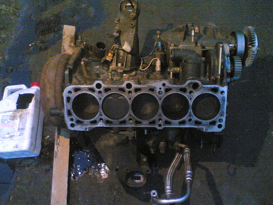

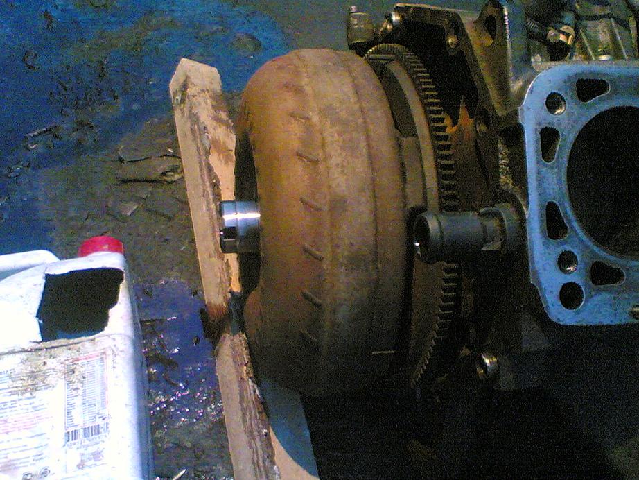

УРА!!! НАКОНЕЦ-ТО!!! ПОБЕДА!!! ВЫДЕРНУЛ Я ДВИЖОК!!!
а это что-за штука круглая, из которой вытекло достаточно много масла, которая вместо сцепления и как она снимается?
DmitriM
Сообщения: 134
Зарегистрирован: Чт фев 01, 2007 8:50 pm
Откуда: Таллинн,Эстония
Сообщение DmitriM »
Эта штука гидротрансформатор! снимается со стороны стартера , в отверстие для него! прокручиваеш колено и будет 3 болта и всё
KokS177
Сообщения: 439
Откуда: город-герой Москва
Сообщение KokS177 »
aal555 писал(а):УРА!!! НАКОНЕЦ-ТО!!! ПОБЕДА!!! ВЫДЕРНУЛ Я ДВИЖОК!!!
Это гидротрансформатор АКПП. Желательно конечно не выдергивать. Откручивается - должно быть окошко снизу ДВС, если смотреть сперди на двигло, то маховик крутишь и там болтики, их отварачиваешь и снимаешь гидротрансформатор.
