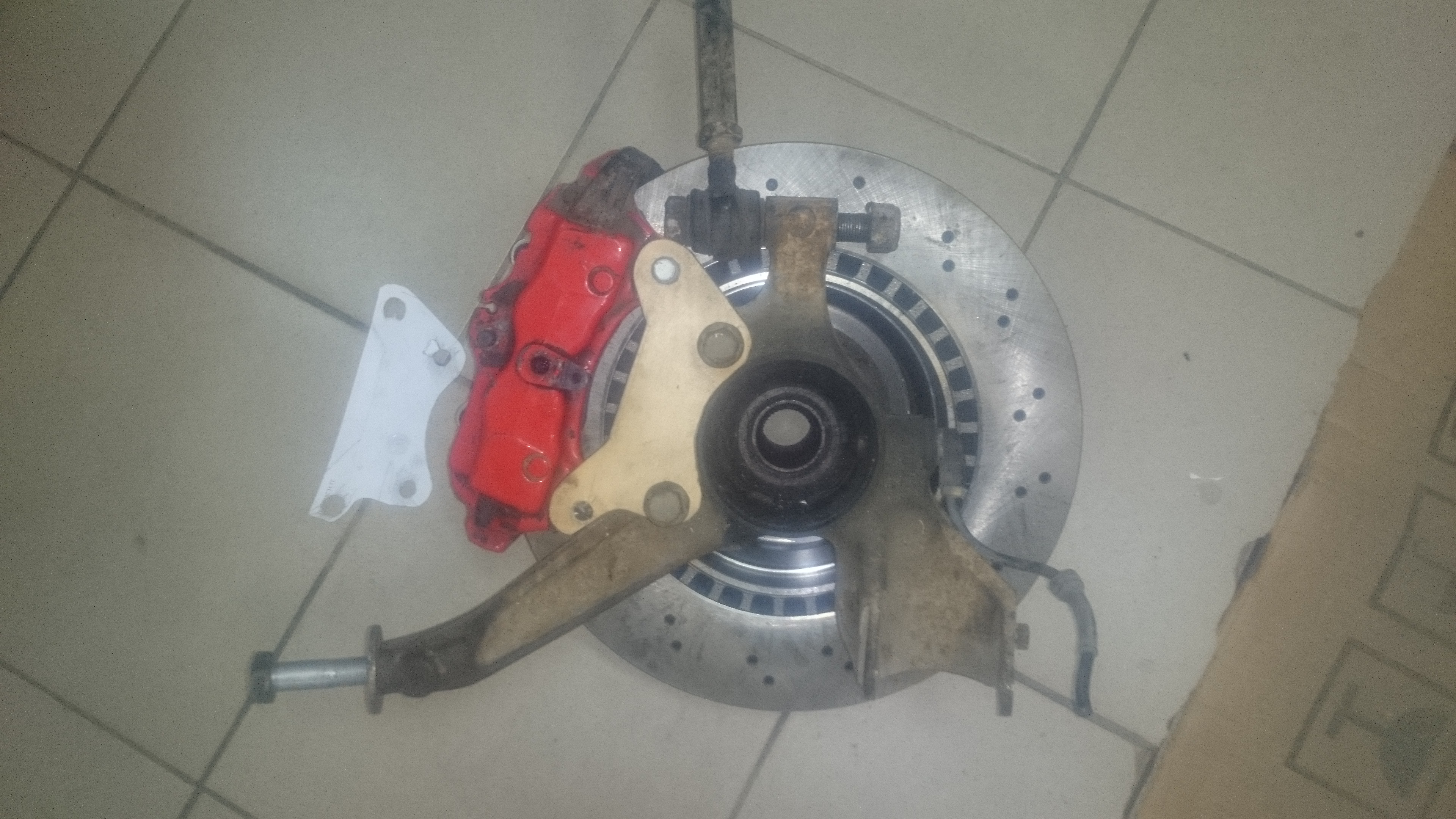

уже купленны 350мм диски на перед ищу суппортаdimo61 писал(а):тогда спереди уже должны стоять 6-поршневые тормоза с 330-345диском ...
с 314передними тормозами ,310 задние перетормаживают без абс...
ну поставите суппорта с бОльшим эквивалентным поршнем....а толку то? одни понты .... и без ручника?

Сейчас вымеряю возможность установки задних кайеносуппортов + мехручник с барабанными колодками.Санек001 писал(а):они и будут, с ручником думать надо
Гидро ручник - изврат для городской авто!
Диск 330мм от w211, но надо пилить суппорт. Всех тонкостей пока не скажу. Получается сборная солянка из немецкой тройки)

в сумме это даёт довольно заметное прибавление неподрессоренных масс ... килограмм 6 на колесо на тормозах только...плюс колесные диски какого диаметра , от 18"?... будут потери на времени разгона,из за увеличения инерции вращенияstarman писал(а):Сейчас вымеряю возможность установки задних кайеносуппортов + мехручник с барабанными колодками.
Диск 330мм
этож пипец как ЖЕСТИТЬ надо при езде ,чтобы такие тормоза сзади были действительно НУЖНЫ...
а мысль про барабанный тормоз от мерса здравая ...неплохо бы чтобы получилось реализовать , раз охота пуще неволи ....
с 4 поршневыми сзади и очевидно 6-ти спереди ,по опыту некоторых вариантов из сети ,возможно будет необходима установка гтц бОльшего диаметра...
для FOXSTREET 330мм диск от мерса весит 10,5-11,5кг, 269мм -5 кг
и колодки на порше суппорт тяжелее на полкило на сторону

Это что же за ковка такая ??????FoxStreet писал(а):тормозной диск 320мм весит 8350 310мм диск а8 весит 6900 4 поршневой суппорт весит 3.5 кг стандартный эсочный не меньше так что килограма полтора максимум лишних неподресоренныйх масс а если учесть что будет стоять ковка весом 6.7кг а не 11кг как стояли то я еще и в плюсе))))гтц тоже будет менятся
