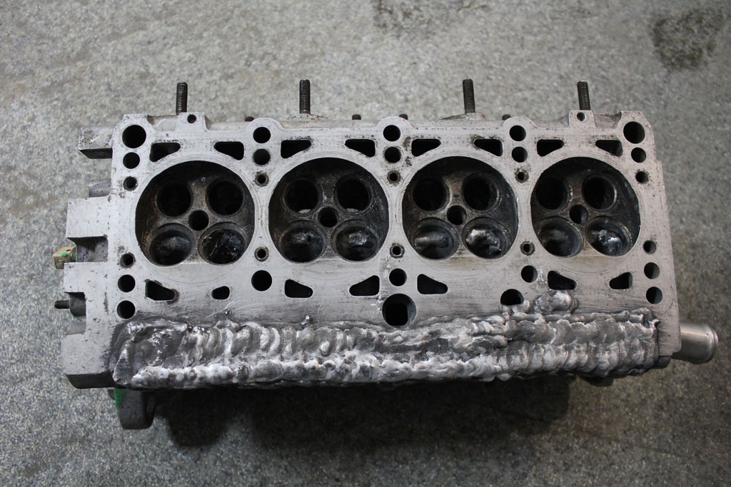

ANTISTAR
подготовился к портингу)))
Добавлено: Пт дек 14, 2012 4:10 pm
igor007
а зачем наварено стока? в чем смысл?

ASheff
Пятый цилиндр отпилил шоле?
Добавлено: Пт дек 14, 2012 4:30 pm
ANTISTAR
смысл в новом впускном канале, он совершенно иной формы и и размера, и в среднем сечении канала для нужной скорости потока на частотах 8000 - 10000... грубо - дырка будет раза в 1,5 больше стока, чего не сделать на стандартной стенке в 5мм... - пришлось резать и переваривать
ANTISTAR
это правая головка с PT
