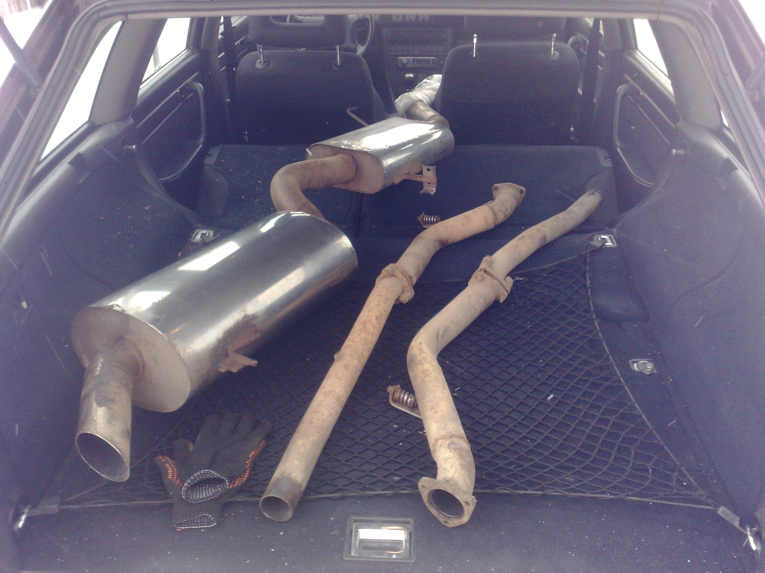

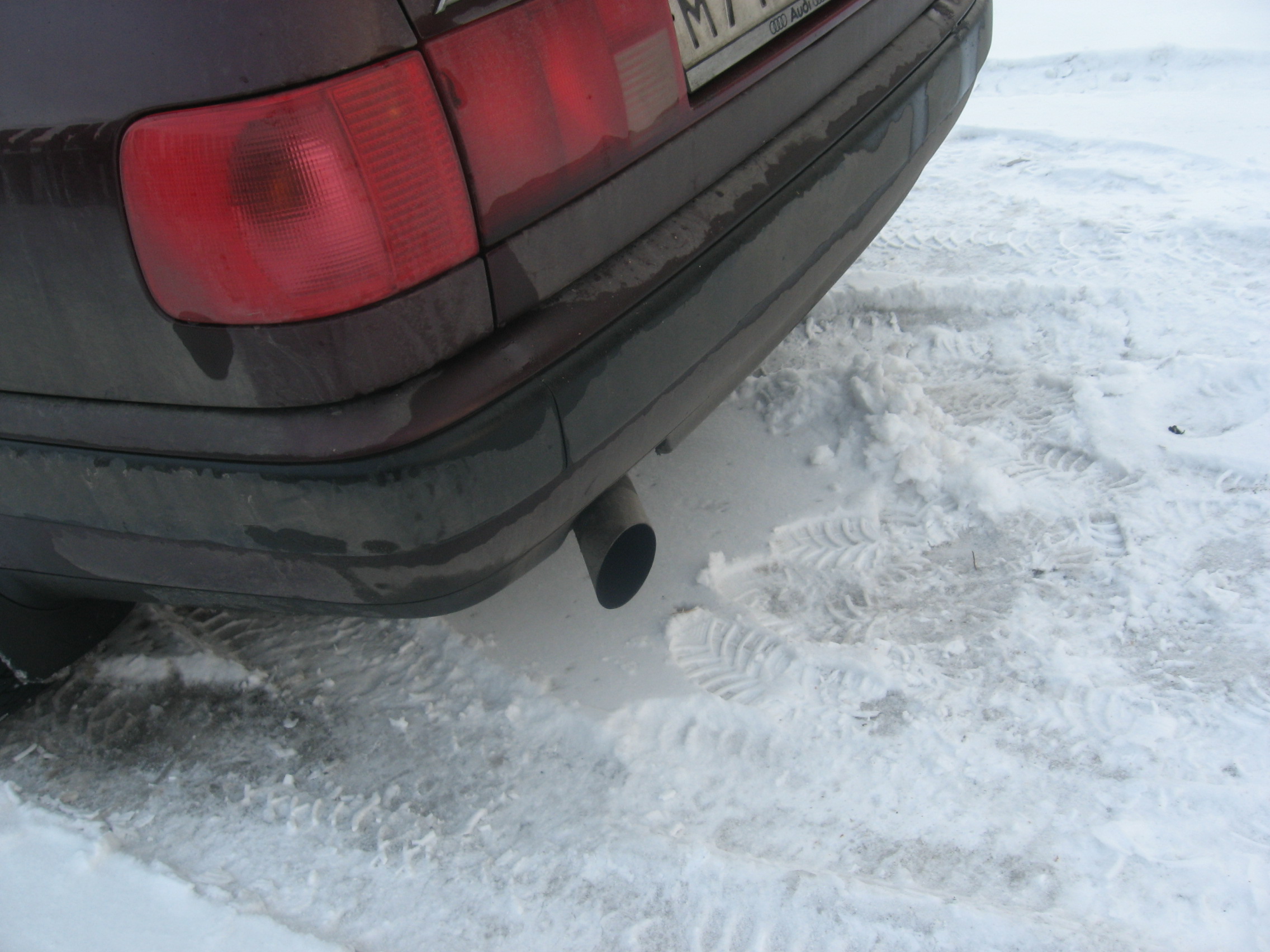

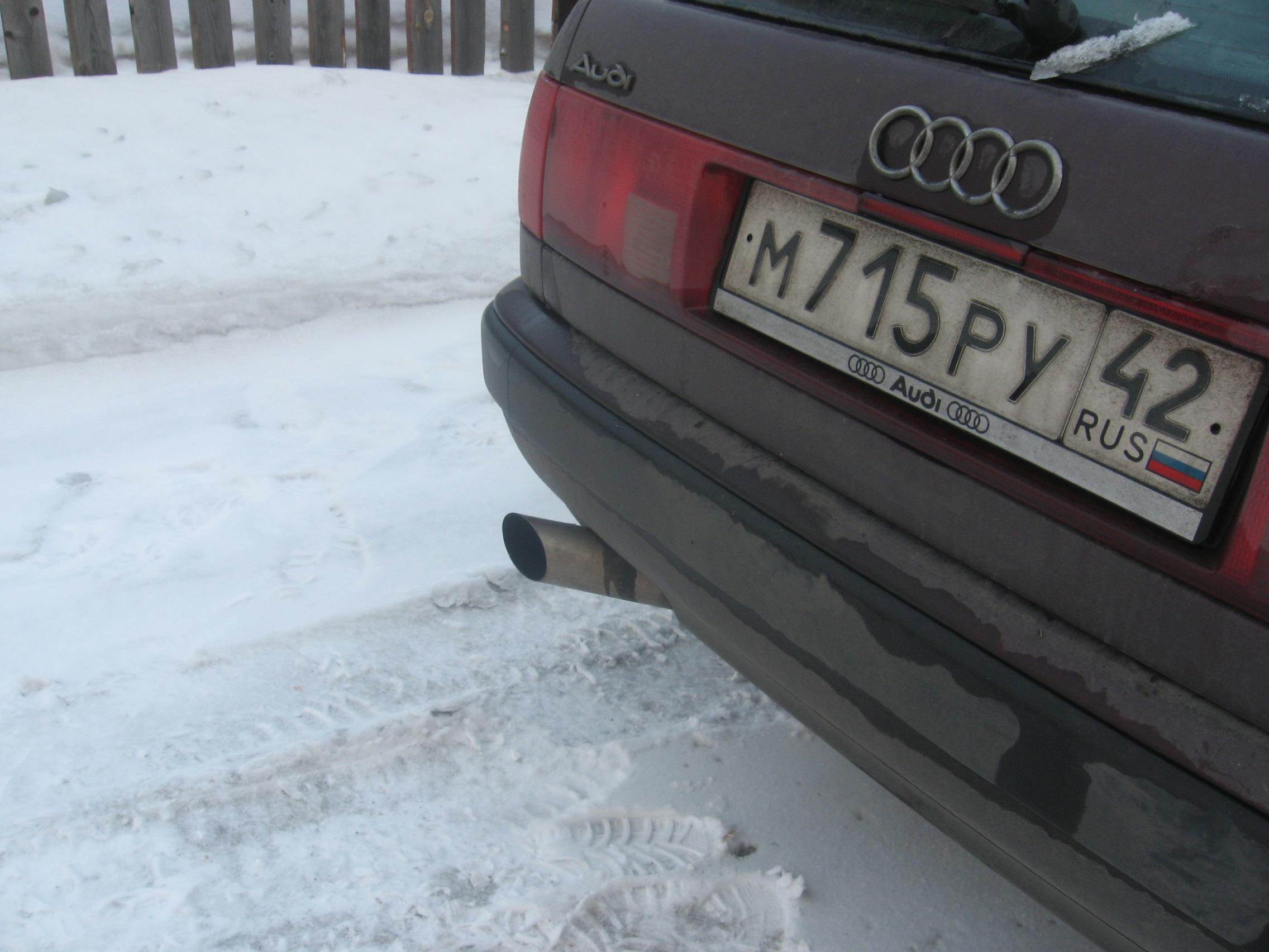

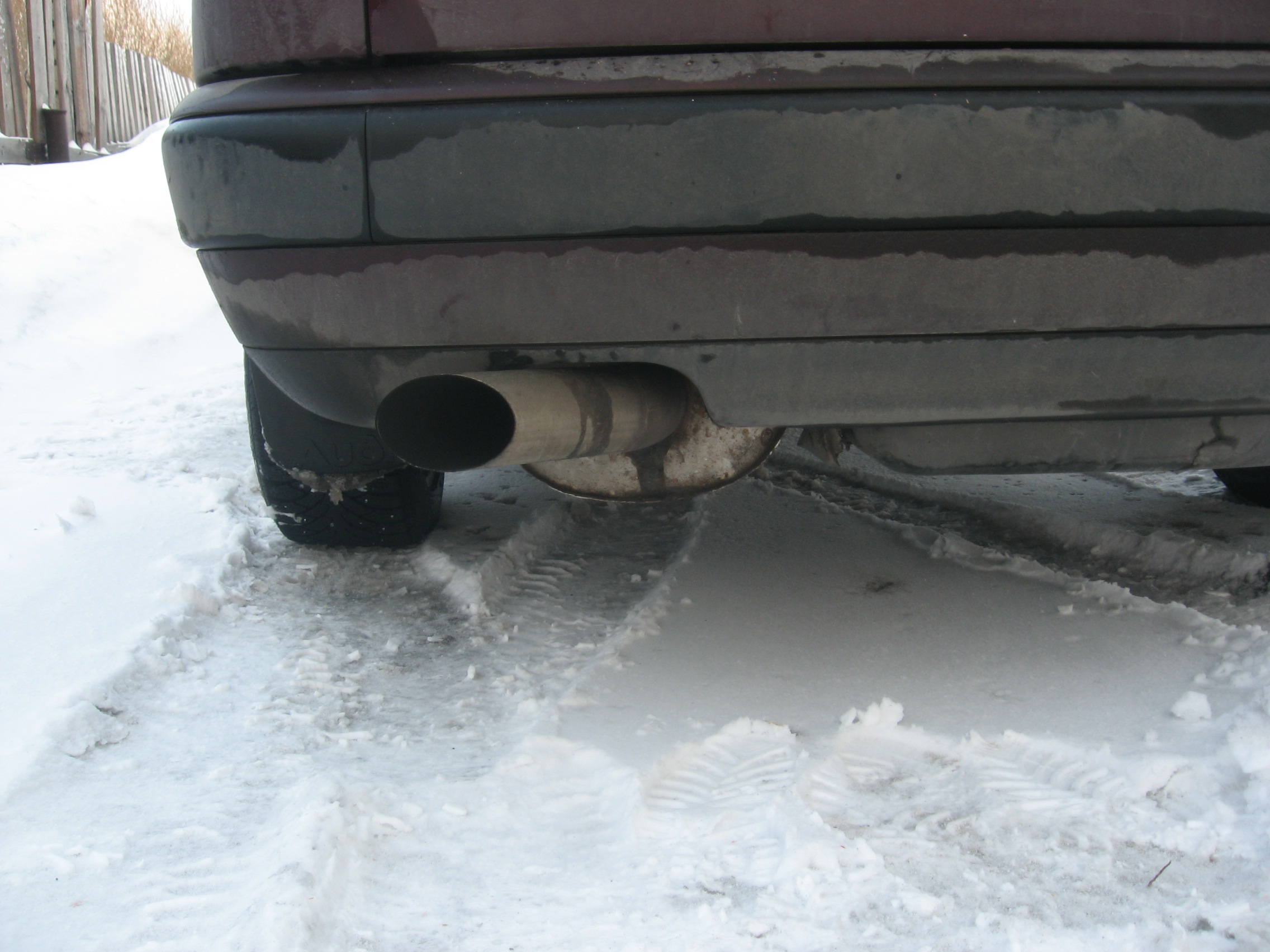

Поставил выхлоп. Полчаса на яме в одно лицо, всё встало болт-он на штатные крепления. Не бубнит, на холостых чуть слышно в салоне, на ходу дорожный шум перекрывает, я ожидал худшего, особенно после эски Дениса (таксиста) ))) Зато как звучит теперь лаунч! Это просто песня, лупит вбок на пару метров аж сдувает )) Ещё стало слышно, как раскручивается турбина, интересный момент и вроде как веселей, пока не ясно, буксует как припадочная шипами по мокрому асфальту. Штатный выхлоп при снятии трубы отвалились от средней банки напрочь, и походу каты ещё на месте были, что-то внутри них гремит как щебня насыпано. Вобщем, я дико доволен.

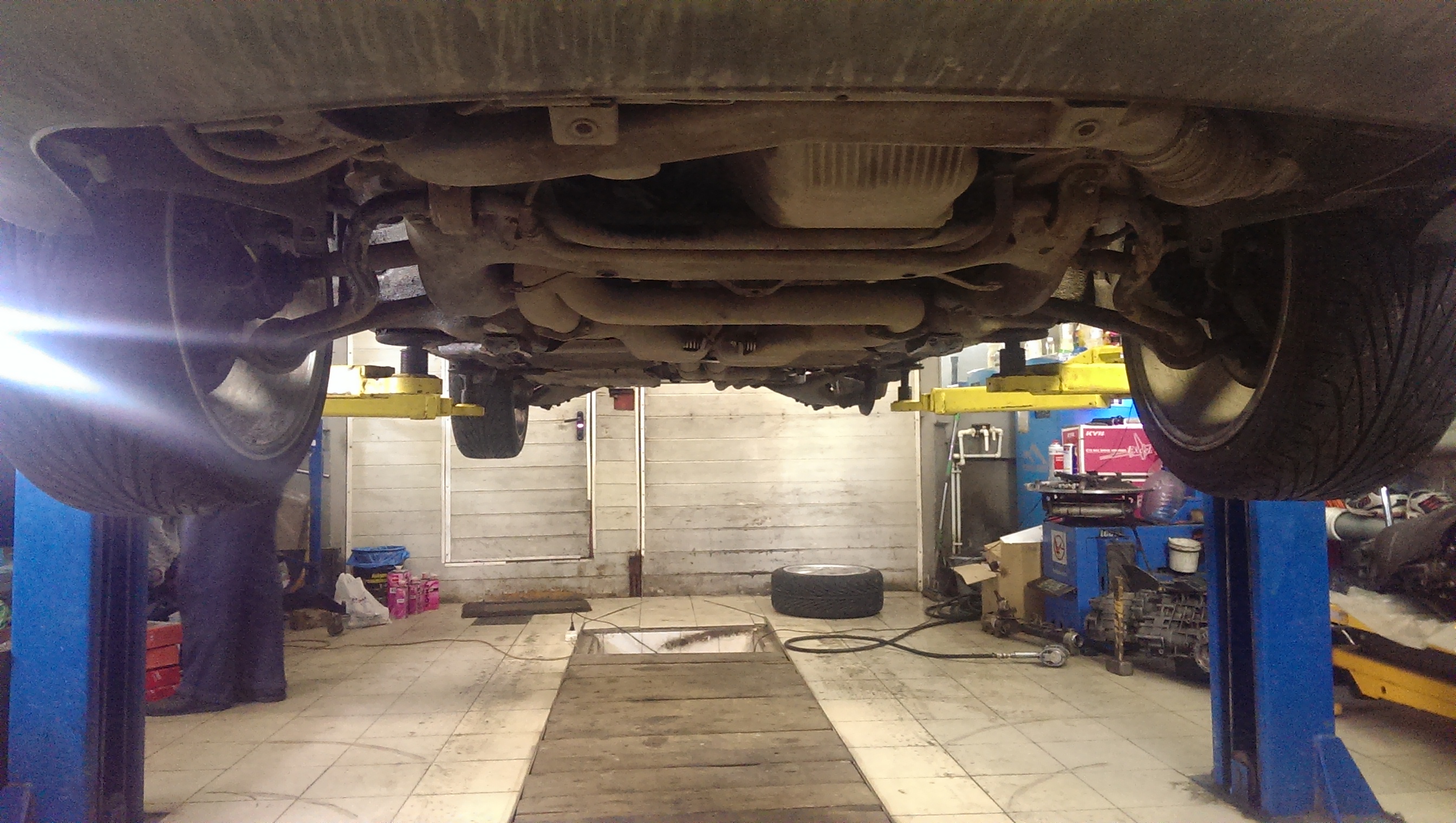

заипок!!!Юр но мне как то средняя банка низковата?BlindHorse писал(а):Поставил выхлоп.
- BlindHorse
- Сообщения: 15745
- Откуда: Анжеро-Судженск

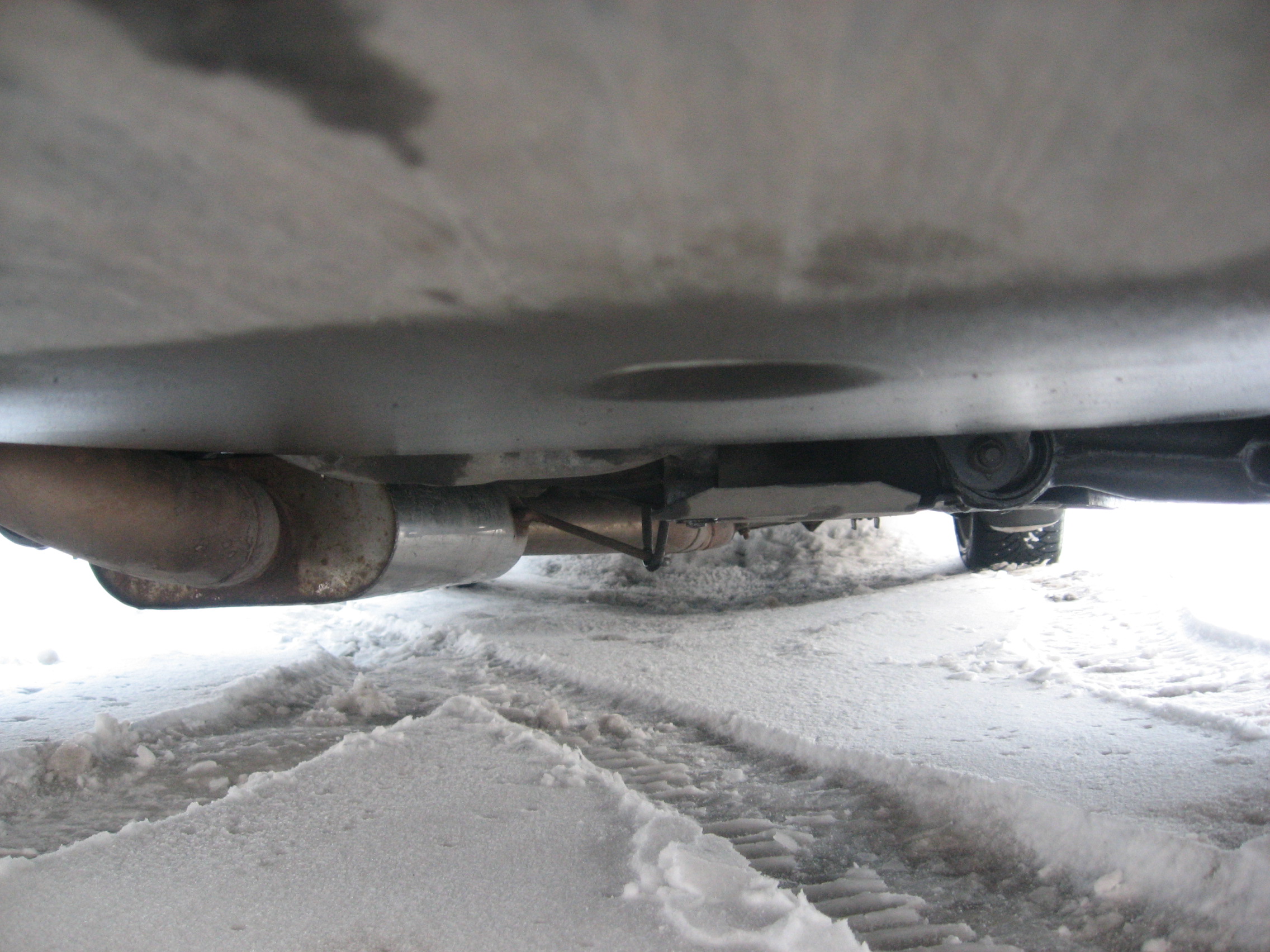

а что штатный даунпайп низко висит?BlindHorse писал(а):Я посмотрел, штатный даунпайп ещё ниже, так что это не критично. Ну и по колее по пути домой успел полазить, не шкрябает.
- BlindHorse
- Сообщения: 15745
мне кажется каты-ниже даунпайпаBlindHorse писал(а):Ну да, у штатного выхлопа самая низкая точка - это даунпайп. Так у меня и осталось, банка средняя хоть и пониже, чем штатная, но не критично.
- BlindHorse
- Сообщения: 15745
Лан,будет возможность тоже глянуBlindHorse писал(а):Неа, я сейчас только что это всё в руках держал снимал.

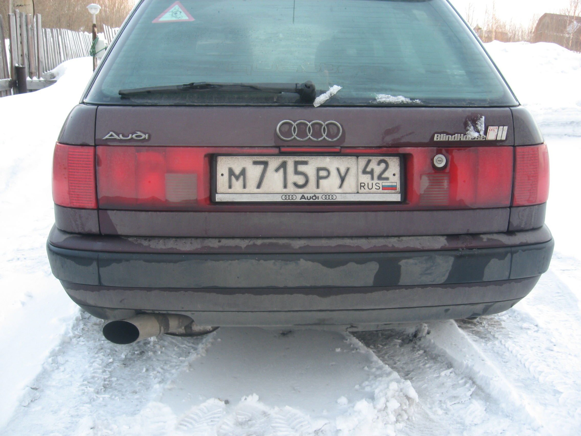

Пока оставлю, необычно выглядит )jonn48 писал(а):Окончание так и оставишь,устраивает?
