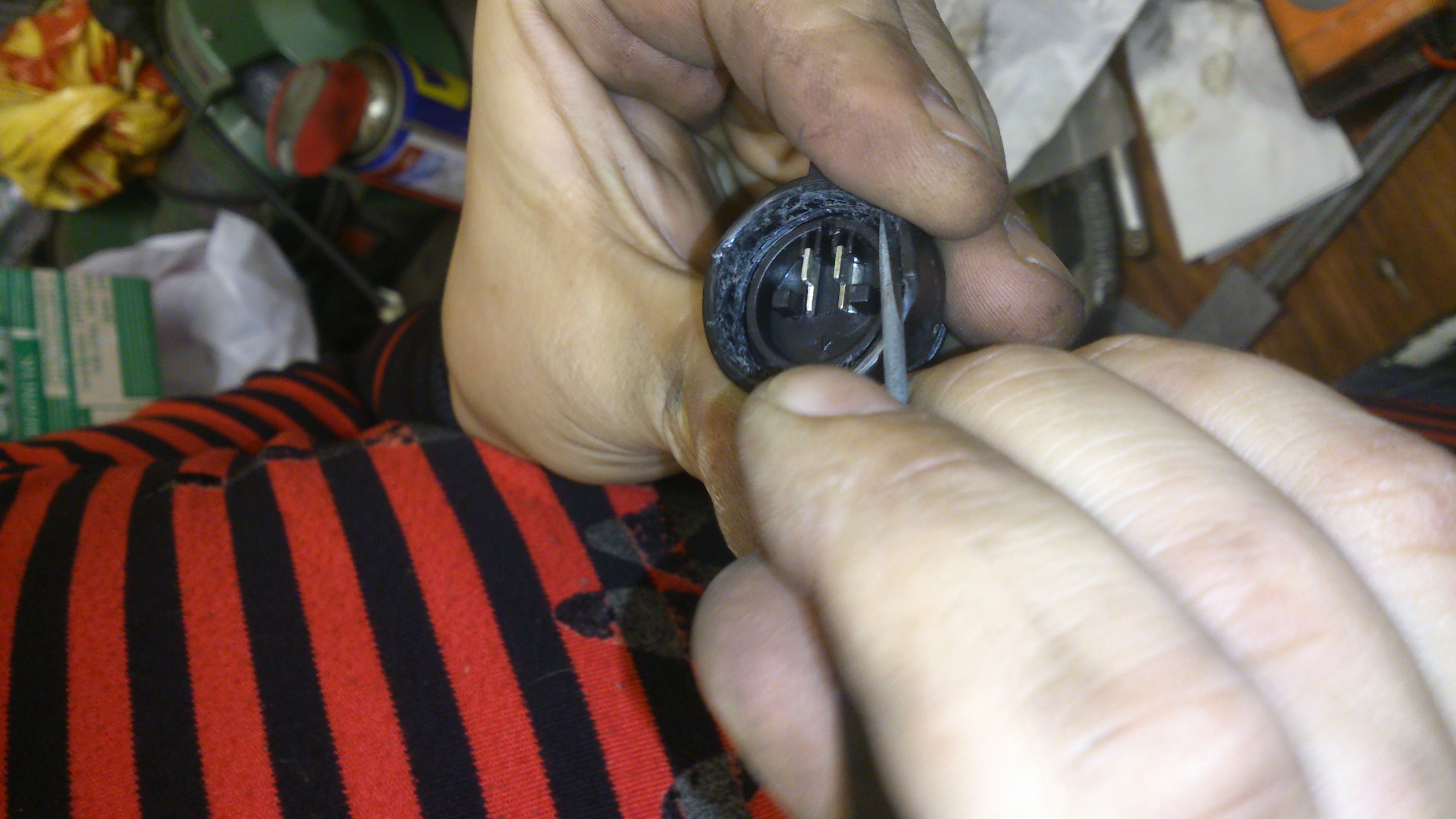

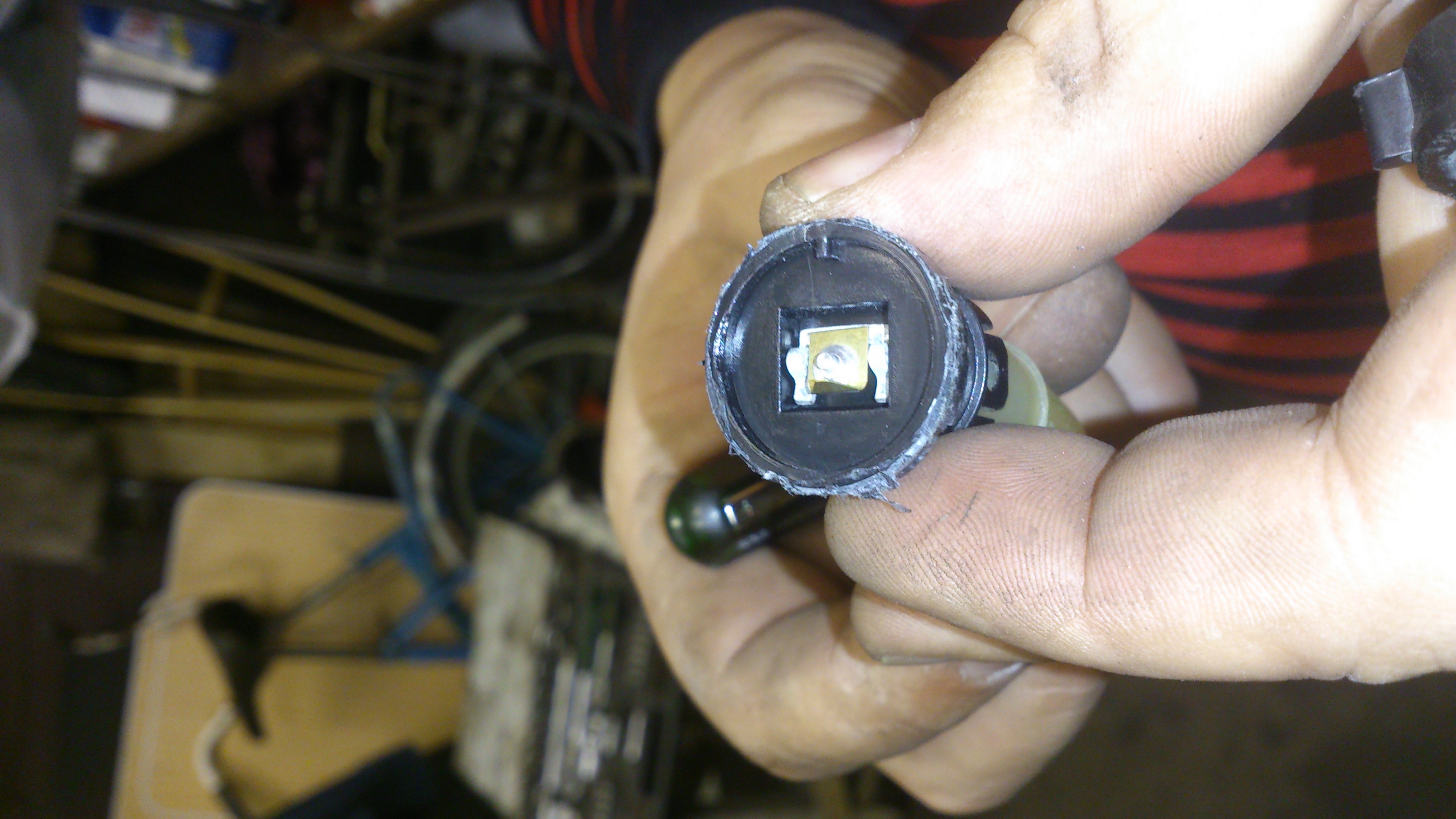

Добрались руки до датчика омывайки, он оказался прост как угол дома. Починил.
А вот с датчиком уровня ОЖ оказалось сложнее. Во первых в поплавок набралась вода и он перестал всплывать. Во вторый в ножке по которой поплавок ползает внутрь впаян геркон и залит герметиком. Ну в общем с такой-то матерью и помощью друга удалось разобрать его и тоже починить. Пора в гараже микроскоп ставить.

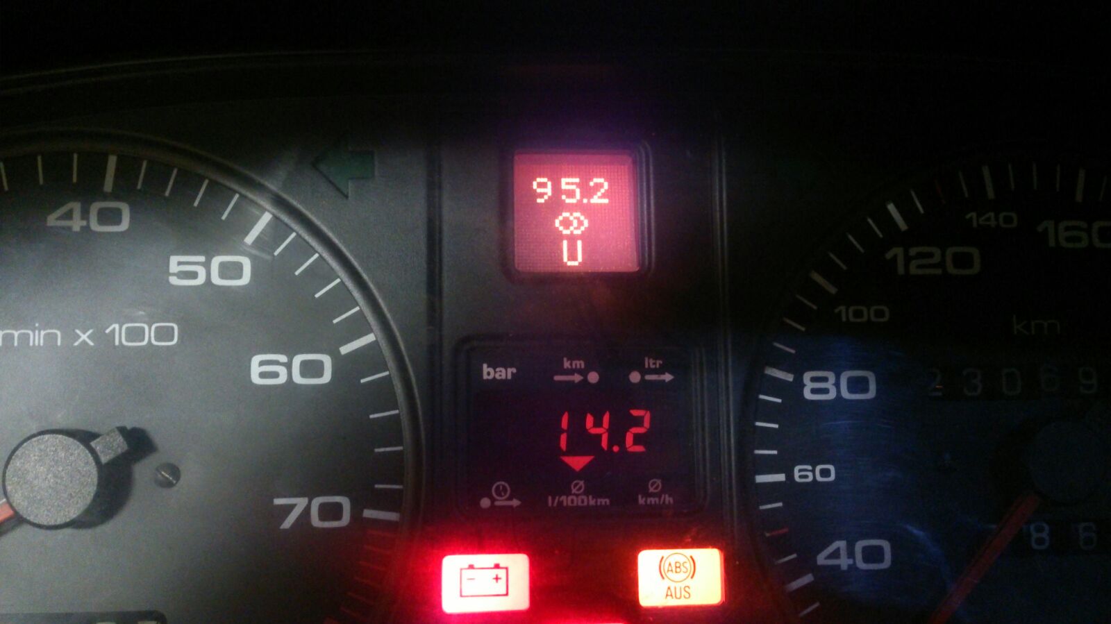

Вот только проблема. При замыкании контактов на разъеме датчика ОЖ сигнала на приборке нет. По схеме этот датчик запаралелен с датчиком перегрева четырехконтактным, но тот тоже при замыкании сигнал на приборку не дает. Никаких повреждений жгута я не нашел, вот ломаю голову теперь где еще искать.

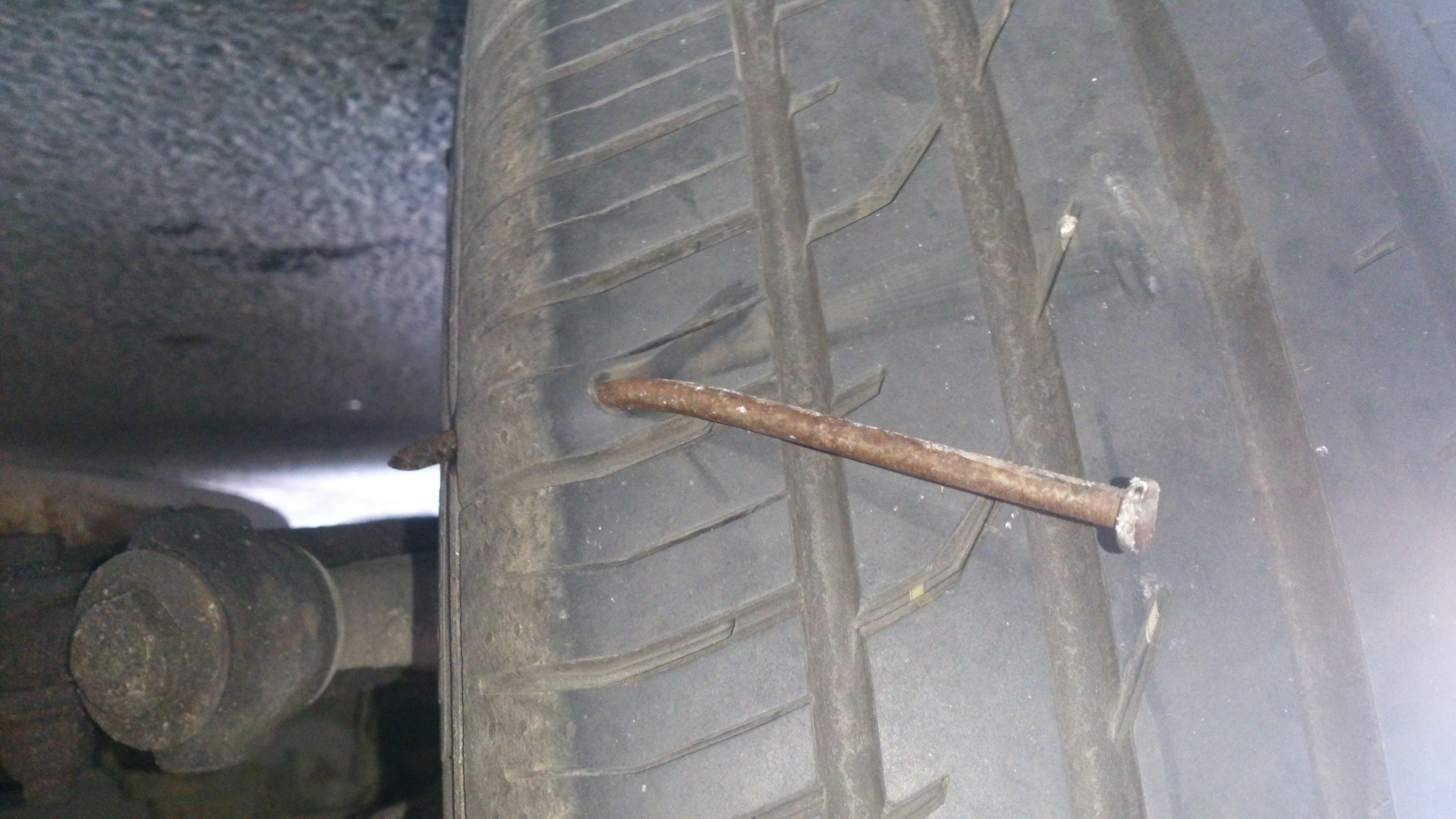

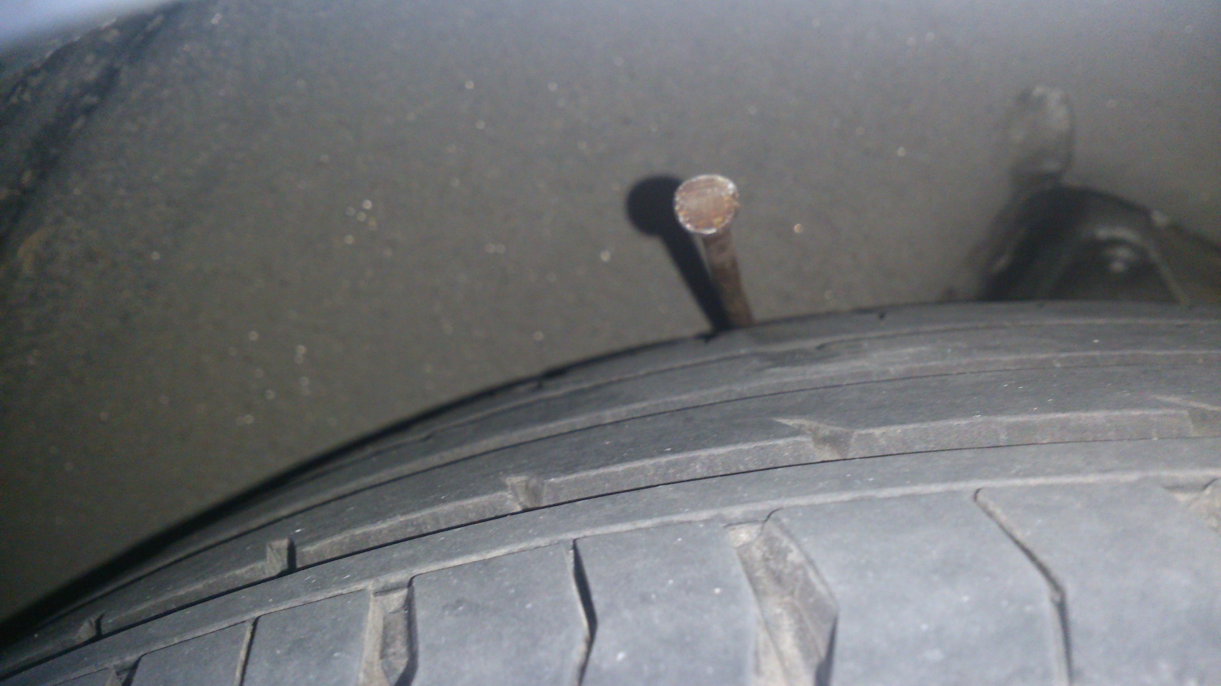

Вот такой гвозь 140 поймал в колесо.
Что удивило после вытаскивания его из колеса шина сделала пшик и больше не спускает
Continental утверждает, что эти шины не нуждаются в ремонте, если отверстие меньше 5мм.

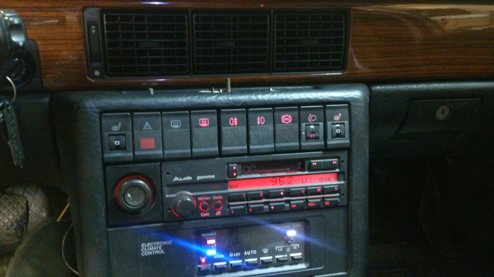

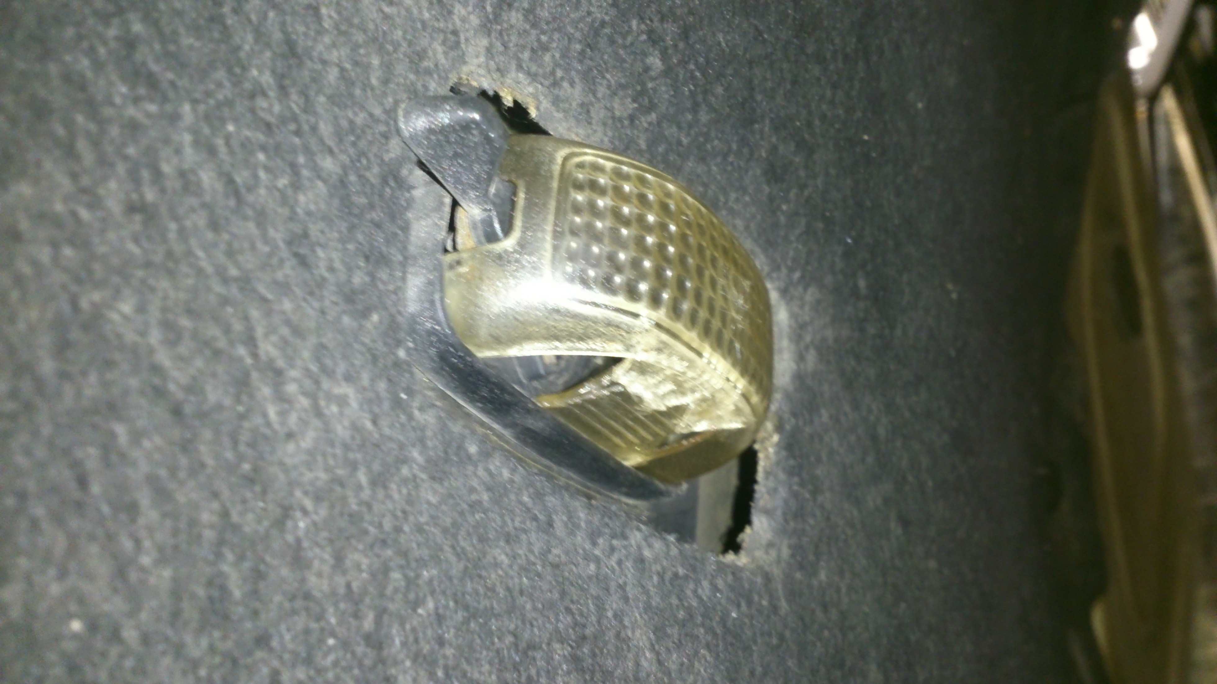

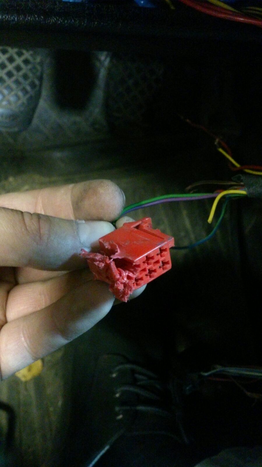

Вот и проверили. Ищу плафончик А это зверски покусанный разъем на усилитель и приборку Поставил таки мафон, выдрал колхозные антенны из машины (аж две штуки) и подключил штатную в заднем стекле
Играет очень чисто, пока к сожалению только на передние колонки
Приборка тоже работает теперь. Молдинги до и после Ну и собственно вот что получилось
