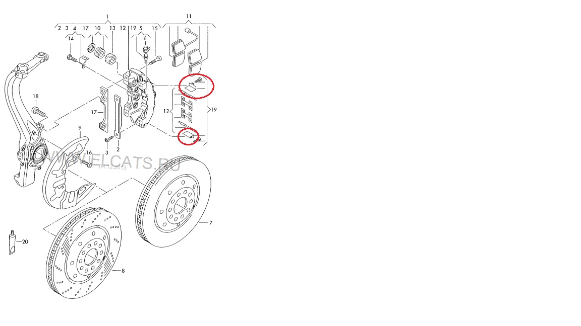

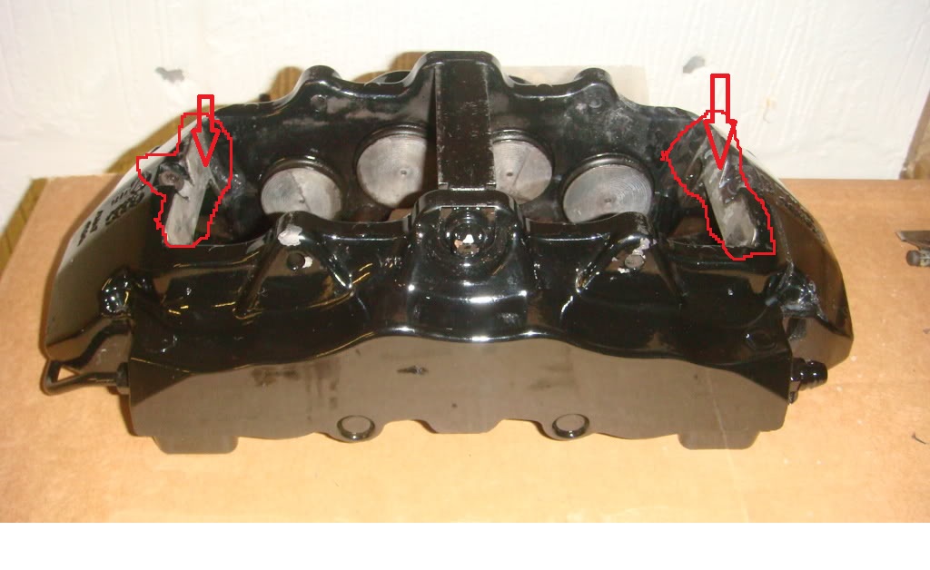

Привожу суппорта в порядок, не могу найти номер пластины на которую колодки опираются
не подскажет кто номерок?

SRF писал(а):Привожу суппорта в порядок, не могу найти номер пластины на которую колодки опираются
[ATTACH=CONFIG]20871[/ATTACH]
Камарады, поставлялись ли эти пластины в зч или как называются или номер???

SRF писал(а):Камарады, поставлялись ли эти пластины в зч или как называются или номер???
[ATTACH=CONFIG]20919[/ATTACH]
3D0 698 269 вот номерок, номер 12 на твоей предыдущей картинке, по идее должны в ней быть

Ermak писал(а):3D0 698 269 вот номерок, номер 12 на твоей предыдущей картинке, по идее должны в ней быть
чет по хочу херьну сморозил, номер 19 у них получается.
пардоньте
