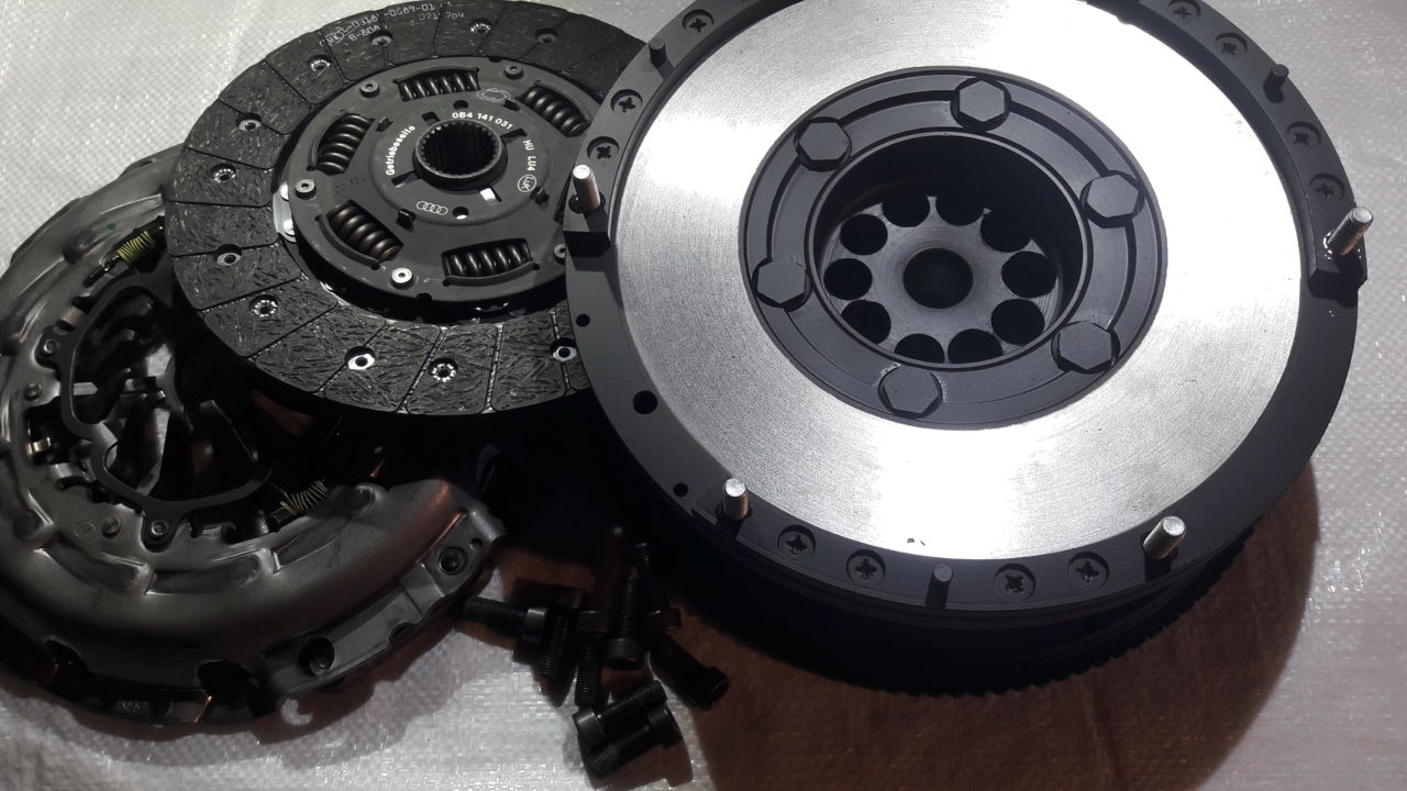

По уму поставить новый трехдисковый тилтон или карбонетикс и возить машину на лафете. Но никто же легких путей не ищет)).
Могу предложить компромиссный вариант. Жесткую двойную диафрагму на органике. До 800нм с правильной коробкой держать будет. С керамикой 900+
На дизельной коробке -отнимай 100-200нм держака и 15-20% динамики автомобиля и столько же процентов в плюс вероятности что вылезет на свободу шатун
Могу сделать двойную на заводских дисках, но без гарантии на коробку и на то что на хорошем зацепе не поотрывает ноги .Про динамику и шифткат можно забыть.
Держак и комфорт в вялых режимах будет

да там много гимороя тк это 4.2 с 10 болтовым коленом и датчиком 60-2 свойственным тока этим 4.2т. тамщас маховик от сы6+ который ч лет 6 назад доработал и просверлил в колоколе под датчик.
давай 2ную корзину тогда ,могу его переслать она почти новая

Болты, вернее их количество не проблема. Хоть11 как на одном из моторов VAGа, хоть 9 как на некоторых бмв.
Если есть заводская база болванка - будет быстрее и правильнее.
Могу на нее большой венец повесить.
А уже где надо будет 60-2 обсудим предметно. Ньюансов с этим даже по заводу много.

Под S5/0B4

Там в этой конструкции вернее в маховике под 0b4 есть ньюансы. А у человека не 0b4.

Скиталец писал(а): Бурт 9мм.
Бездемпферный диск станет.
это под корзину рс4 б7 высота бурта 9 мм?
Скиталец
Сообщения: 9985 Зарегистрирован: Вс апр 01, 2007 7:34 pm
Сообщение
Скиталец » Вс июл 22, 2018 6:37 pm
Под стандартную конструкцию -9мм
