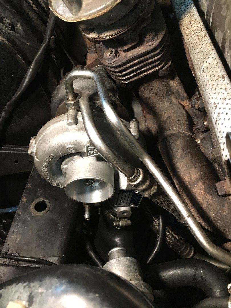

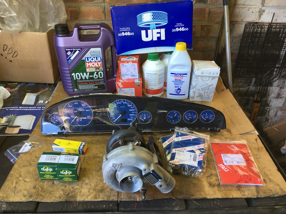

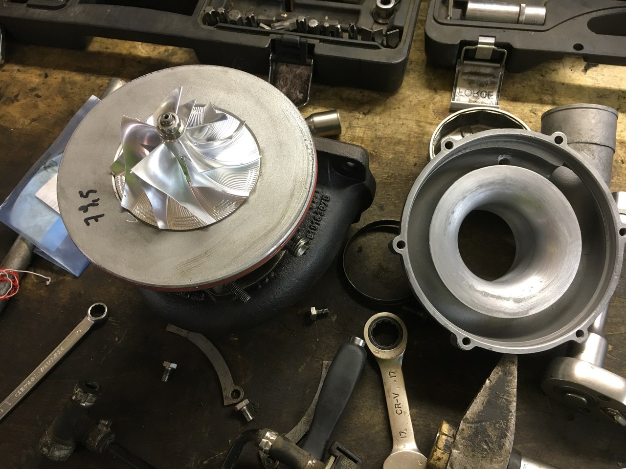

После последнего раза как мы поменял турбину, машина перестала ехать так, как мне нравилось на рс турбе. Все вроде бы ничего и валит, и с низов, и до отсечки и буст норм, но что-то не то было все равно и я это чувствовал. И в итоге стало понятно, что то, что мы имеем, не совсем то, что хотели достигнуть. Лежал у меня в закромах турбина из Швеции, на базе к26, с переделанным холодняком, на биллет колесах. Размер колеса 82/55. Ее и решено было ставить. Ну и ко всему подошли траты на ТО, масло, фильтра, колодки, тормознуха, жижа в гур, ремкомплекты все что можно на всякий случай. В общем встало в копеечку обслужить тачку.И я доволен. Пока особо не давил, но дыхание уже чувствуется, тачка валит, запас есть, потенциал тоже.
Машина перестала рыскать при торможении, сделал для себя вывод что связка тормозов 345+Z18+310 Не очень хорошая связка для работы на изношенных колодках. Может и помогла замена тормознухи, потому что свое то она точно отработала с такими тормозами.
Вроде пока все, надеюсь следующая запись будет о каких-нибудь результатах.
Зы… Приехала приборка сы6+, теперь у меня их две… Скажете ебану…й? Даже спорить не буду
