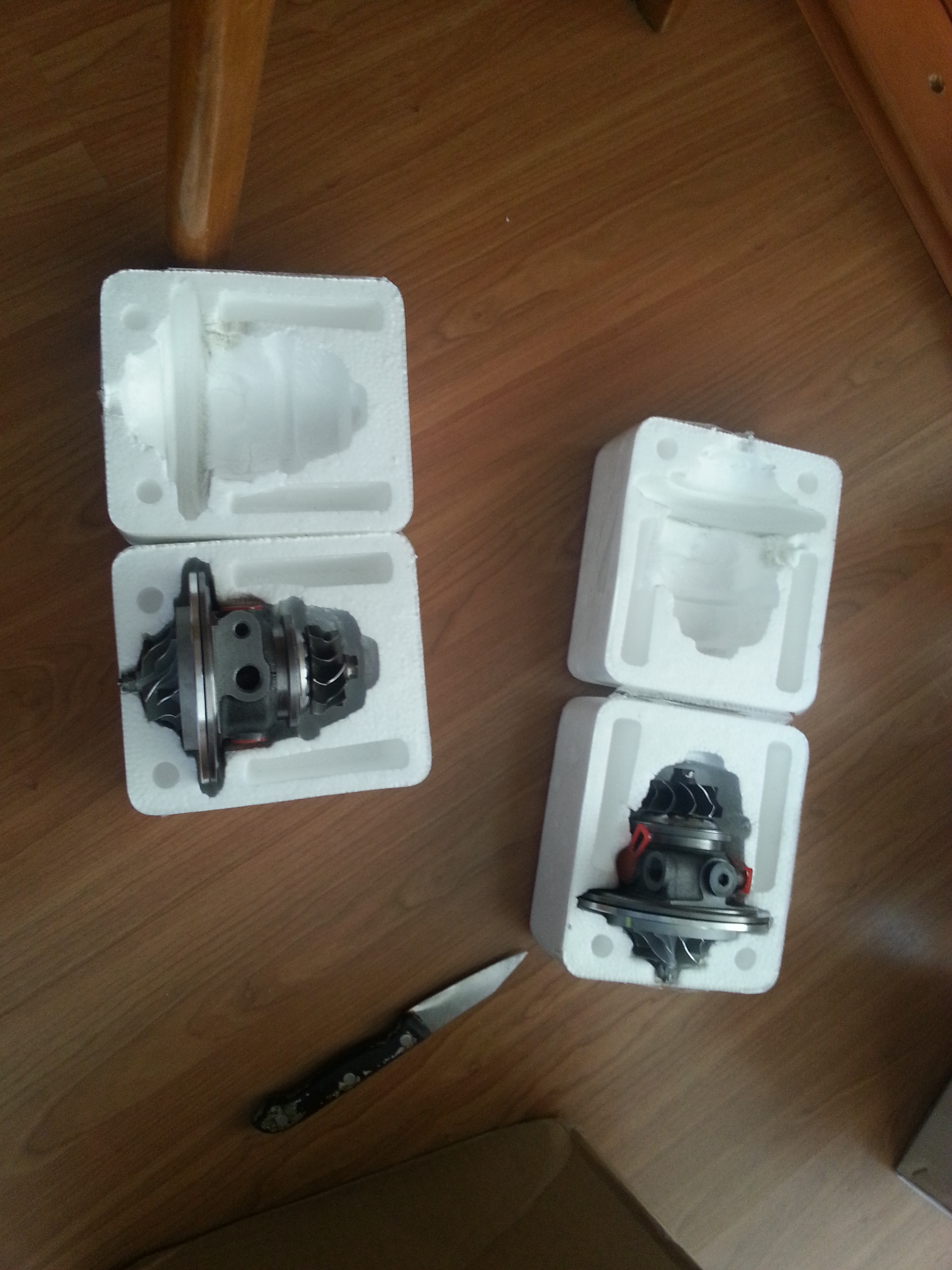

Поломались франкены, точнее одна турба. Предположительно из-за удара в выхлоп. Зимой ехал назад и в сугробе влетел в блок бетонный, выхлоп загнуло даже. Через пару месяцев задымил двиг. Разболтил выхлоп - в саже только одна труба, с той стороны по которой удар был. Из америкосии прислали картриджи за доставку, типа гарантия. Пока езжу так, все времени нет..

выхлоп если родной крепится к коробке до турбин если смотреть сзади. меняй картриджи продавай их или неси на станок балансировать ИМХО

Андрей, там же на пружинке крепеж и хлипкий довольно, у меня загнуло трубу так, что видно из под дня видно.

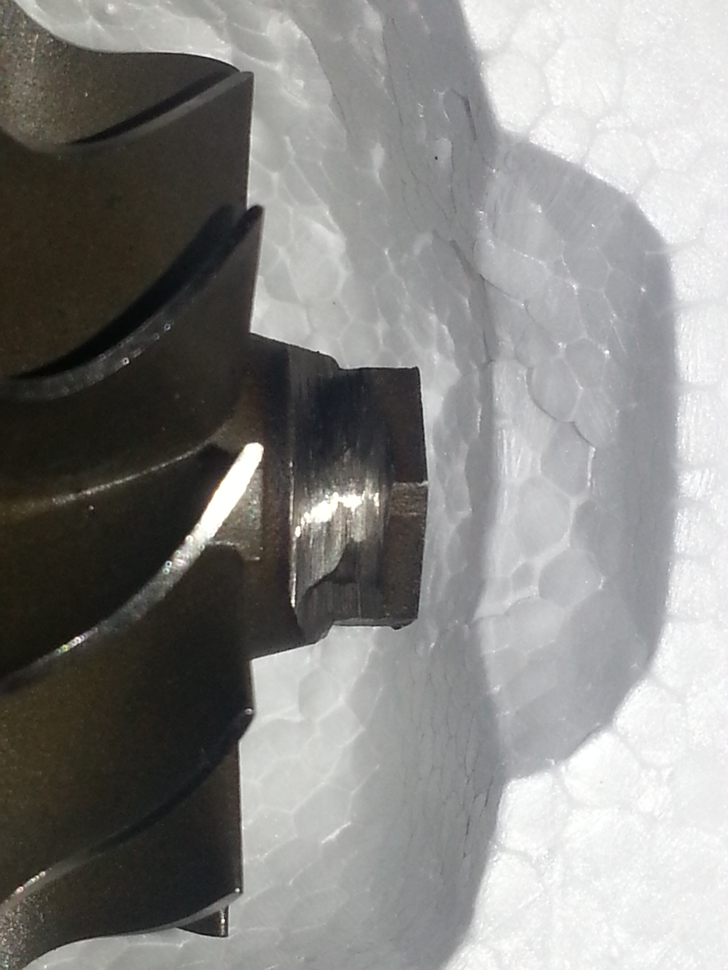

Насчет картриджей на гайках есть следы балансировки, те бор машинкой снято. Америкосы уверяют, что ставь и езжай
Урод 2.7 мкпп 1.5 бар
