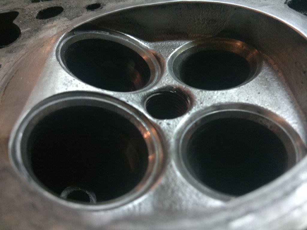

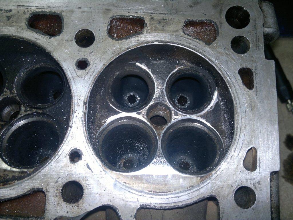

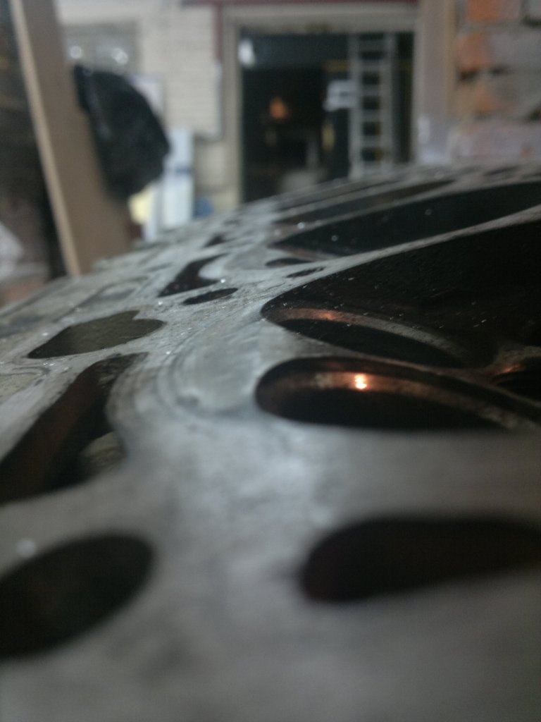

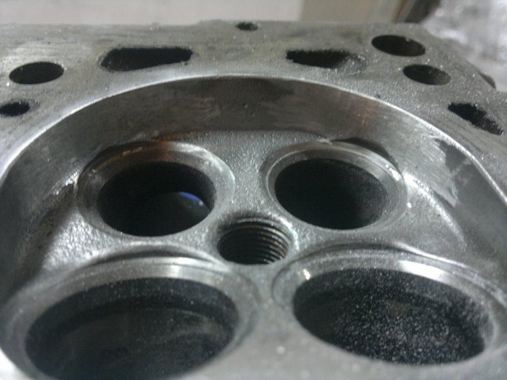

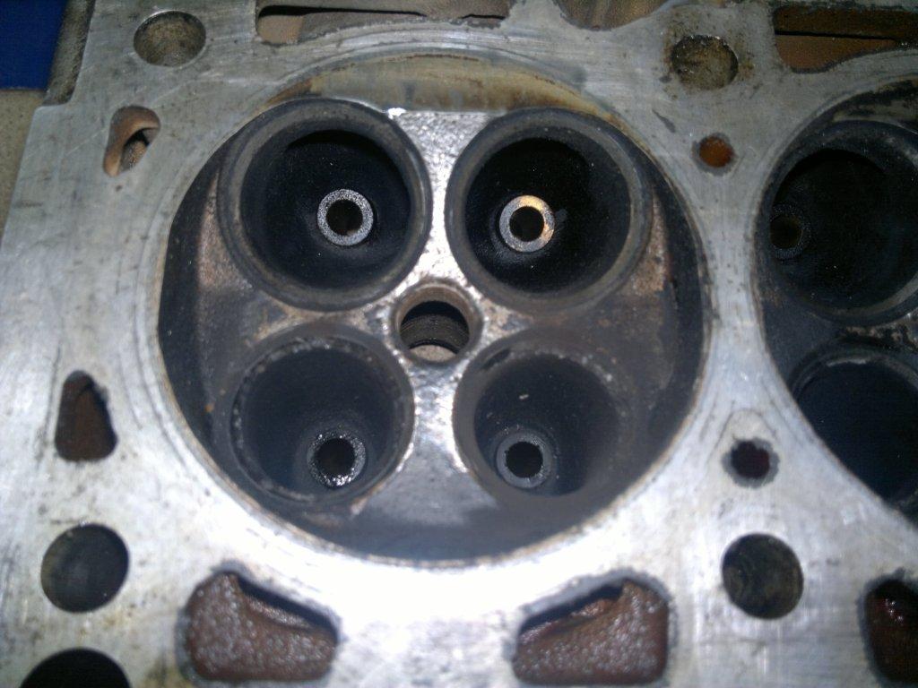

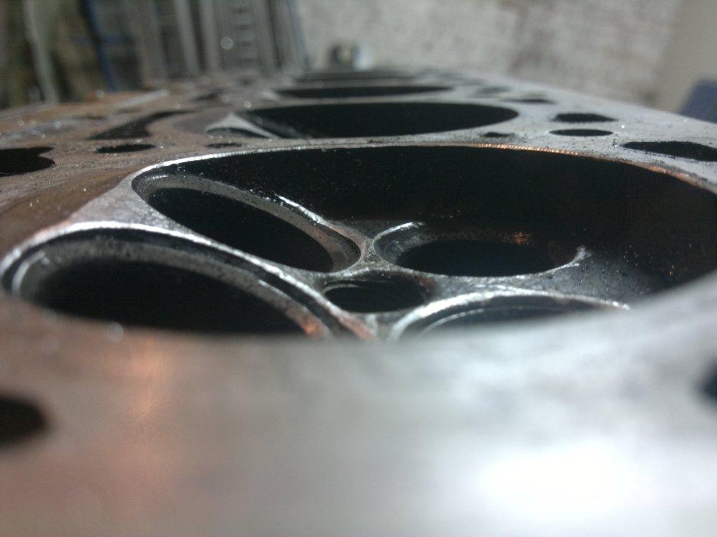

Решил доработать камеры сгорания.
Насколько понимаю цель данного действия убрать острые кромки углов, как возможные очаги детонации. Также сгладить выступы на пути впуска выпуска газов.
Есть некоторые вопросы:
Плоскость сопряжения ГБЦ с блоком образует внутри камеры сгорания острую кромку по всему периметру, нужно ли её стачивать?
У клапанов тарелка тоже имеет острую кромку имеет ли смысл шлифануть и её?
Смотрим фото, принимается аргументированная критика! )))
dimo61 писал(а):http://turbo-quattro.com/forum/attachme ... 1309727429
,"затенение" выхлопного клапана стенкой камеры не убрано ... :ac: ...это правильный портинг ?
Имеется ввиду зона пересечения плоскостей стенки камеры сгорания и выборки под открытие выпускного клапана?

я бы не стал ничего делать с камерой все отливки которые сделаны на впуске направляют поток с завихрением ,что улучшает диффузию , на выпуске же тоже направляют в газовый канал под правильным углом.
если только разжимать или полировать.....

забудь про завихрения на тех скоростях потока, ради которых все это пилится

Falcon писал(а):забудь про завихрения на тех скоростях потока, ради которых все это пилится
я знаю одно если не будет завихрения=диффузии ,будет детонация-прямой курс на разрушение.
valoff 053 писал(а):я знаю одно если не будет завихрения=диффузии ,будет детонация-прямой курс на разрушение.
Еще раз прочти что флакон написал. Ты путаешь теплое с мягким
valoff 053 писал(а):я бы не стал ничего делать с камерой все отливки которые сделаны на впуске направляют поток с завихрением ,что улучшает диффузию , на выпуске же тоже направляют в газовый канал под правильным ? углом.
у "нас" затенение выхлопного клапана есть .. если будет меньше ...
будет лучше продувка ...(посмотри на головы хонды)
всего лишь совмещаются диаметры прокладки -камеры сгорания.. вот всякие ступеньки ,углы в камеру сгорания - это детонация ...
разжал-теряяшь низы..."городские" ...+ бестолковый рост расхода топлива .. это тонкий баланс в каждом индивидуальном случае..
в идеале полусферическая камера ,которая у "нас" недостижима..но надо приближаться ..
dimo61 писал(а):у "нас" затенение выхлопного клапана есть .. если будет меньше ...
я разжал где-то на 0.4-0.5, а низов прибавилось. Ехать стала на 500 оборотов раньше это минимум
Ded писал(а):я разжал где-то на 0.4-0.5, а низов прибавилось. Ехать стала на 500 оборотов раньше это минимум
это не следствие разжатия...
