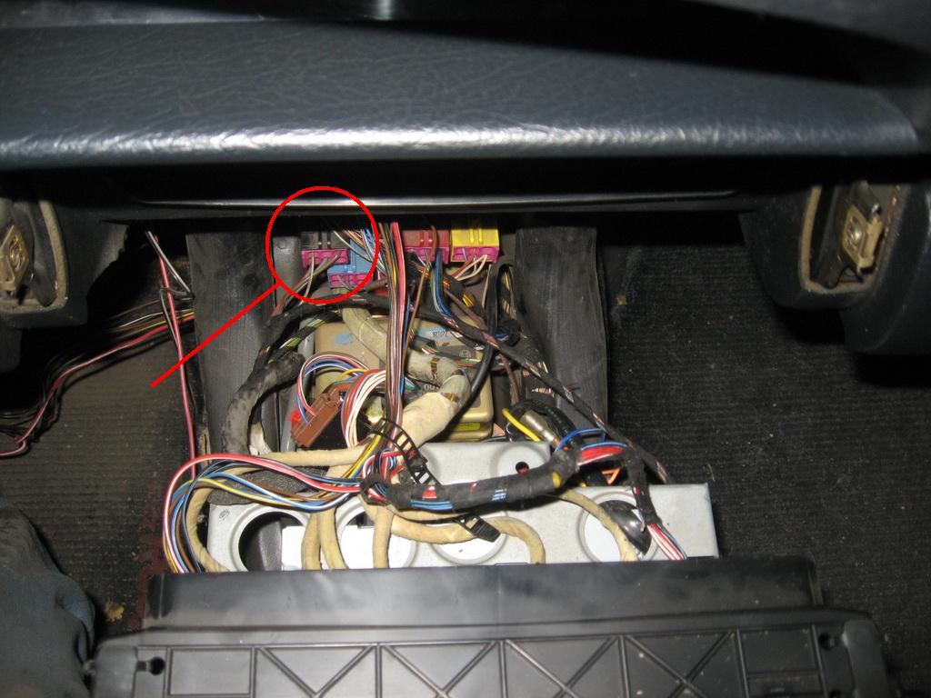

Еще не работает прикуриватель.Мобилку не зарядить.Пред цел.Кто знает где есть какие либо соединения на пути от преда к зажигалке.Сама зажигалка рабочаяя.Снимал всю и пробюовал.Маса есть,подсветка работает.

Спасибо.Прикуриватель жив ,я его снятым проверял.Гдето есть соединение и разветление на подсветку салона(она работает) и прикуриватель.Вот это соединение не могу найти.

PycJlaH писал(а):а какой номер предохранителя на прикуриватель,а то у меня недавно тоже перестал пахать?
F8.В среднем ряду самый верхний.15А.Но если плафон в салоне работает то это не пред.
Черный разъем за блоком климы, красно/синий провод (контакт №3):
ddk
Сообщения: 2789
Сообщение ddk »
под капотом вроде тоже есть к прикуривателю относящийся предохранитель.
AUDI SCL
Сообщения: 1164
Откуда: Запад Украины
Сообщение AUDI SCL »
Привет ,Юра.Климу нужно для этого открутить?И покажи ,пожалуйста,схему.
ddk писал(а):под капотом вроде тоже есть к прикуривателю относящийся предохранитель.
Нет, пред №8 питает шину А1, к ней кучка потребителей подключено, в том числе и прикуриватель передний.
Не знаю, достаточно ли будет вынуть только блок климы, туда хрен подлезешь...лучше бороду целиком снять...схема:
http://www.blindhorse.ru/components/com ... 371606.jpg
AUDI SCL
Сообщения: 1164
BlindHorse писал(а):Не знаю, достаточно ли будет вынуть только блок климы, туда хрен подлезешь...лучше бороду целиком снять...схема:
Спасибо ,Юра.А шину А1 где искать?
