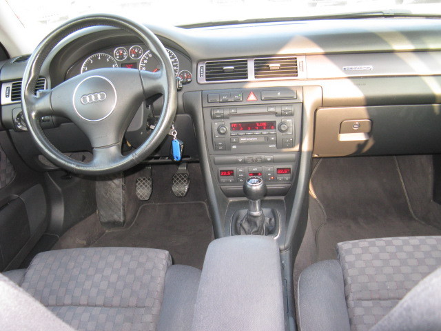

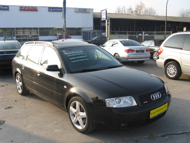

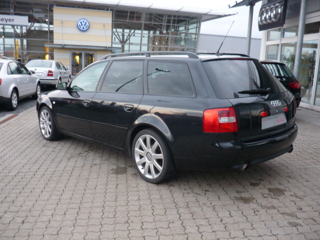

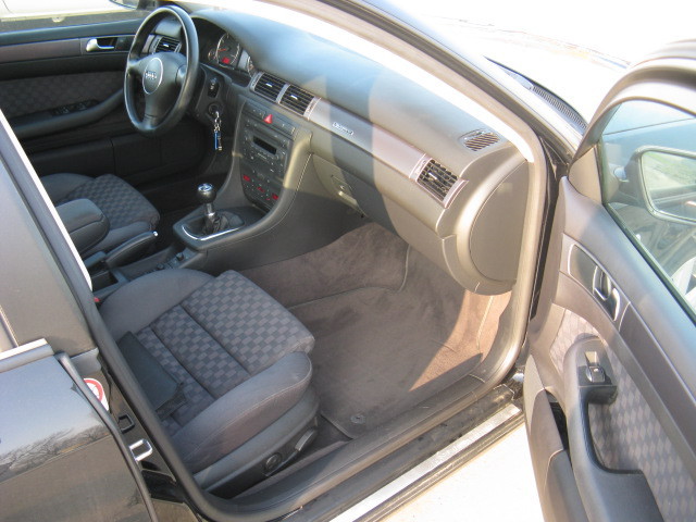

Считаю всё таки такая а6 2.7 бт,куда интереснее,чем роуд......
тем более,что их немного...
брать обязательно на механике...
характеристики реально лучше....
[ATTACH]2733[/ATTACH]
[ATTACH]2734[/ATTACH]
[ATTACH]2735[/ATTACH]
[ATTACH]2736[/ATTACH]
