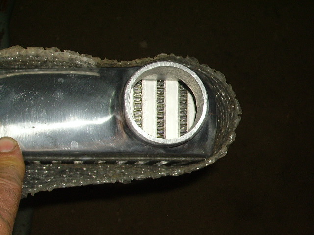

внутри кулера лучше для эффективности,если конструкция сот,как наружние соты на штатном...как на фото
Естественно, на каждом приличном радиаторе соты снаружи и внутри
внутренние соты бывают как просто прямоугольные трубочки гладкие..потерь меньше как и охлаждения
Сфотографирую покажу
