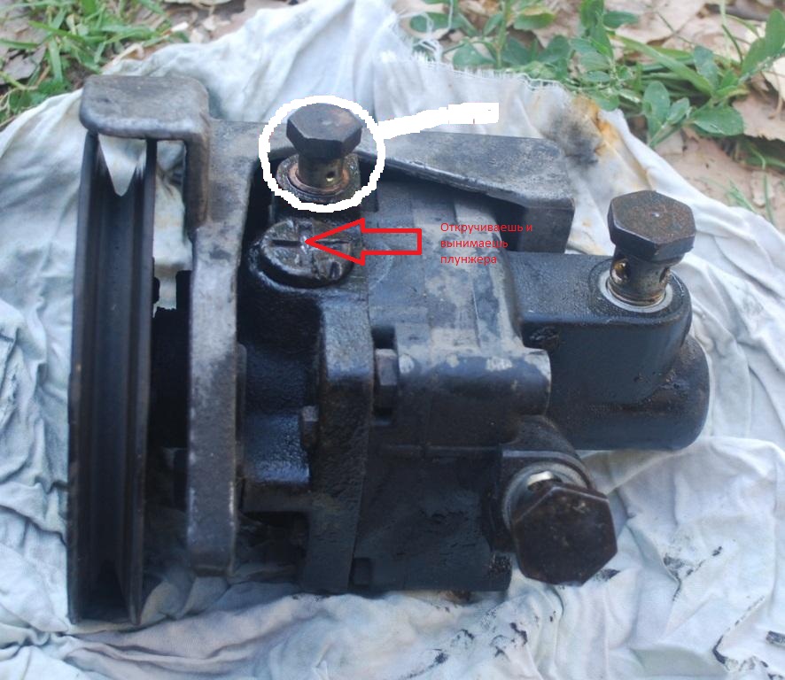

насос из которого чего-то там вынимать - это тот что со шкивом и ремнём гидроусилителя, или тот, что в абс стоит?
Из насоса я плунжера вынимал.На фото указал стрелкой где откручивать.Снизу такая же заглушка.Аналогично также откручиваешь и вынимаешь
Eisbar
Сообщения: 3147
Откуда: Moskau
Сообщение Eisbar »
спасибо, учту!

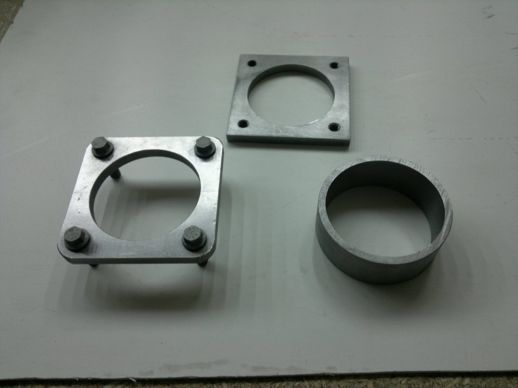

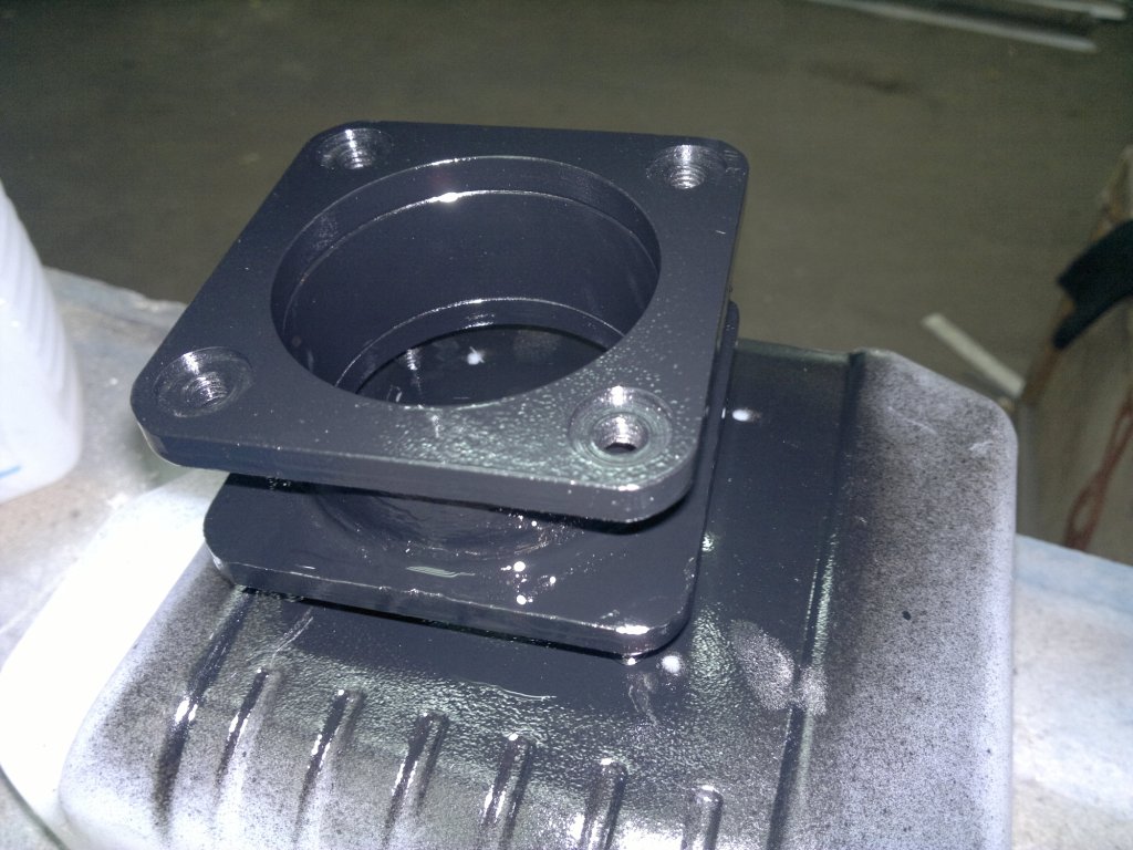

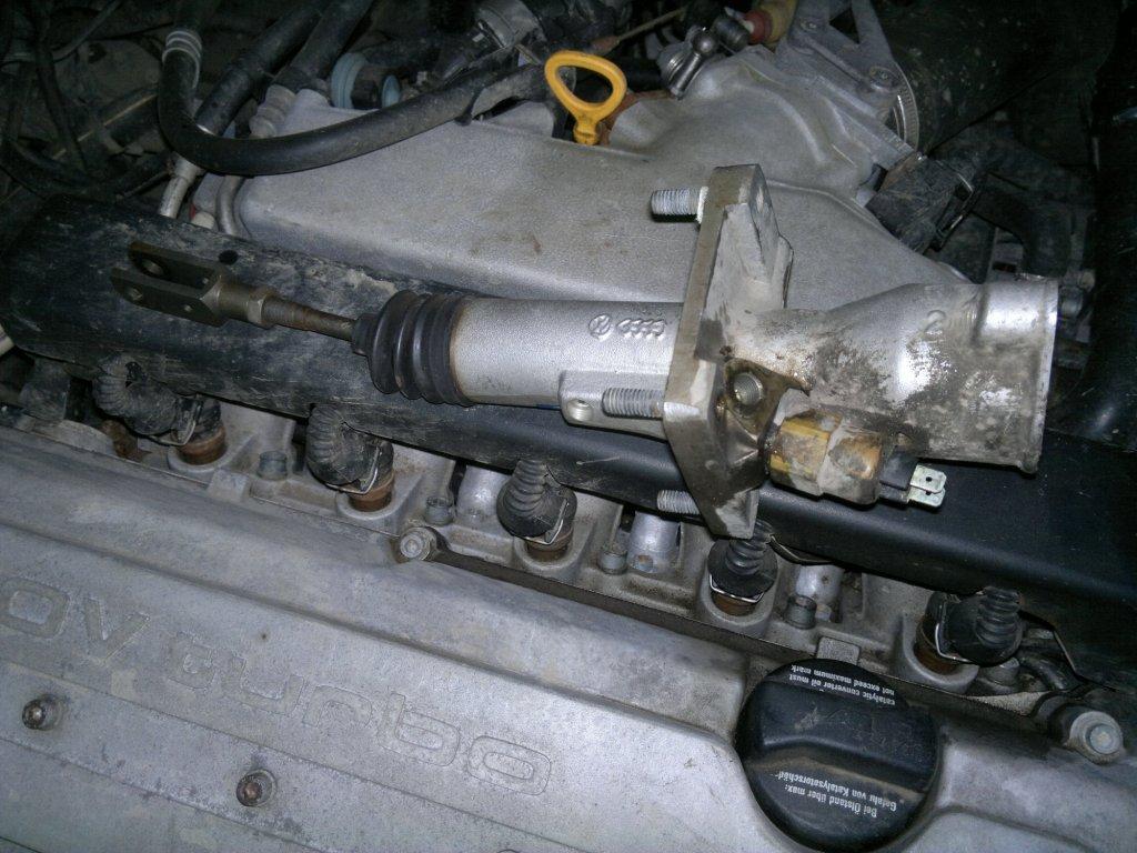

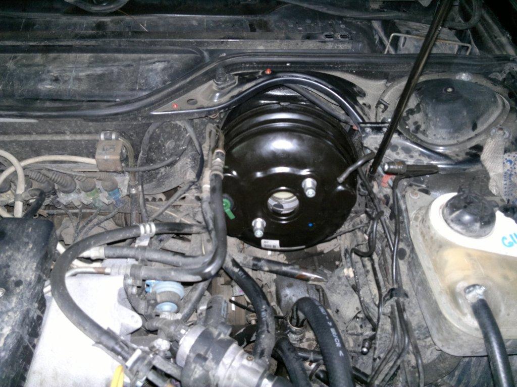

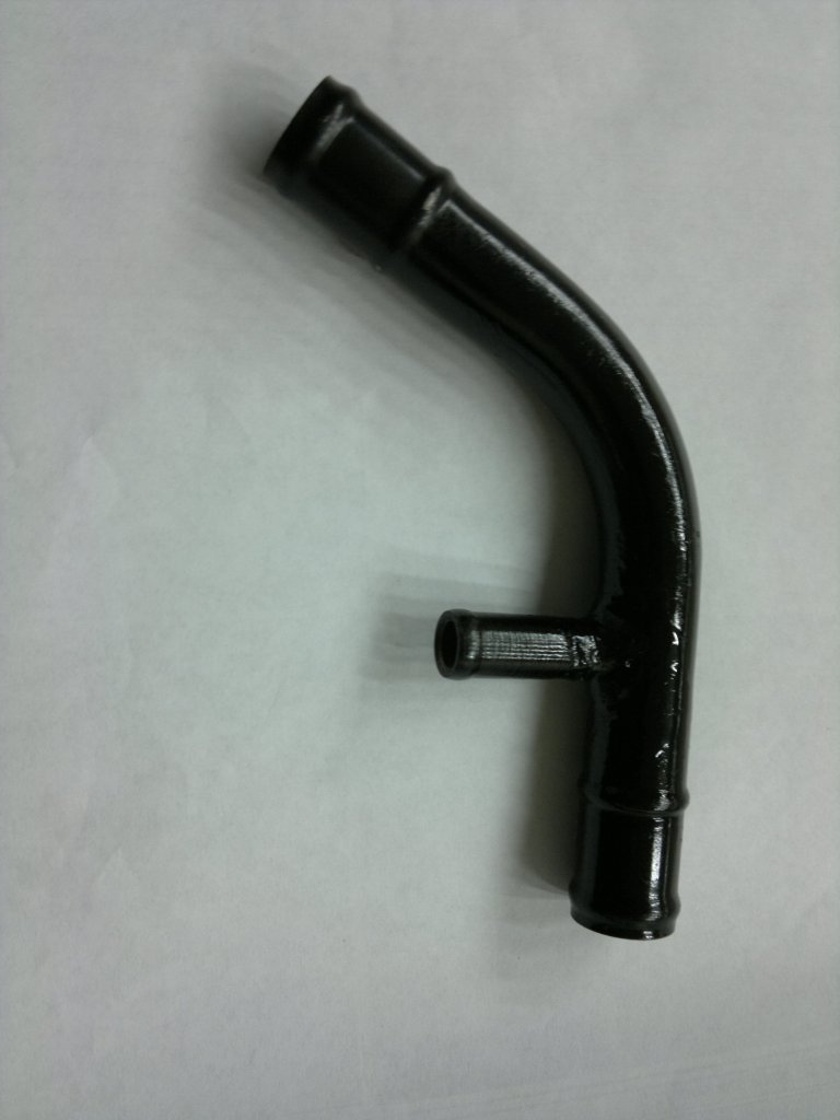

Выложу здесь свой небольшой отчет по переделке.

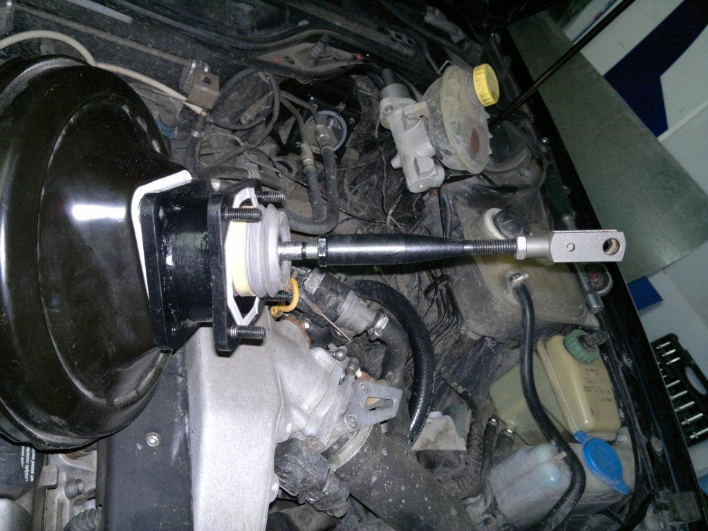

Изготовил переходник и удлинитель штока по выложенным здесь чертежам. Правда не без трудностей было установлено, либо вылезли погрешности в изготовлении, либо чертеж не совсем корректный.
На саму переделку ушла бы половина дня, но случился казус, свернул тормозную трубку при отворачивании штуцера от ГТЦ, теперь прийдется перевальцовывать. Повезло в том, что у меня родные штуцера на ГТЦ м12.

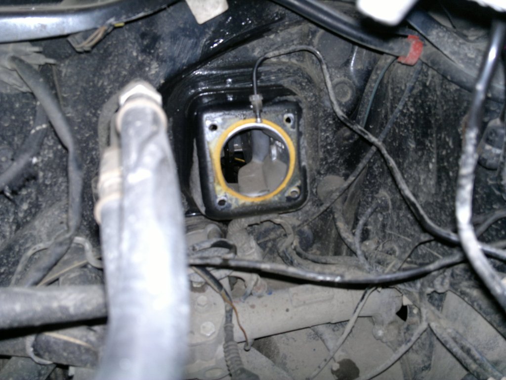

Первым делом страгиваем все штуцера, которые необходимо будет открутить, потом уже начинаем демонтаж ИЦ и ГТЦ.

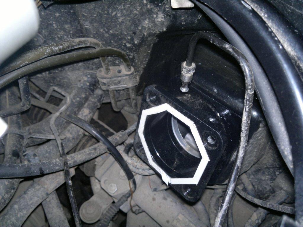

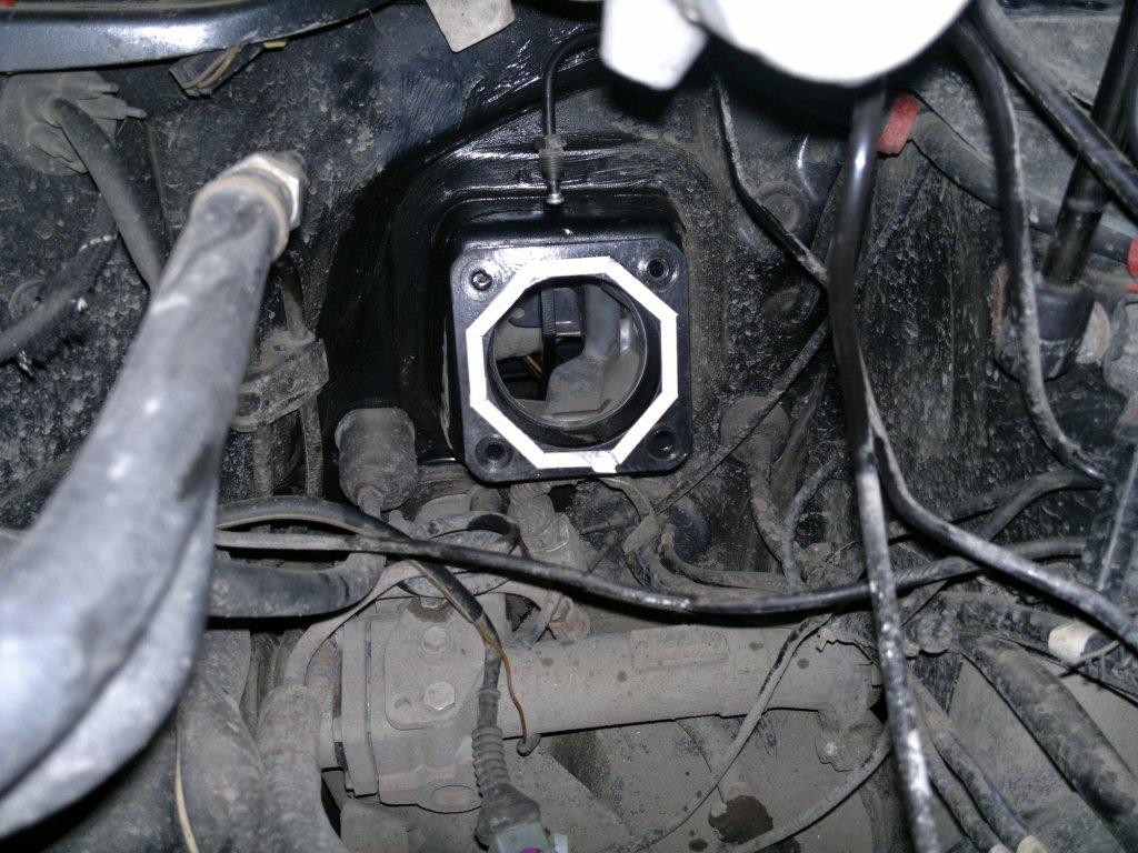

Установил переходник, потом примерял вакуумник и подрегулировал шток (после установки это будет сделать сложнее).

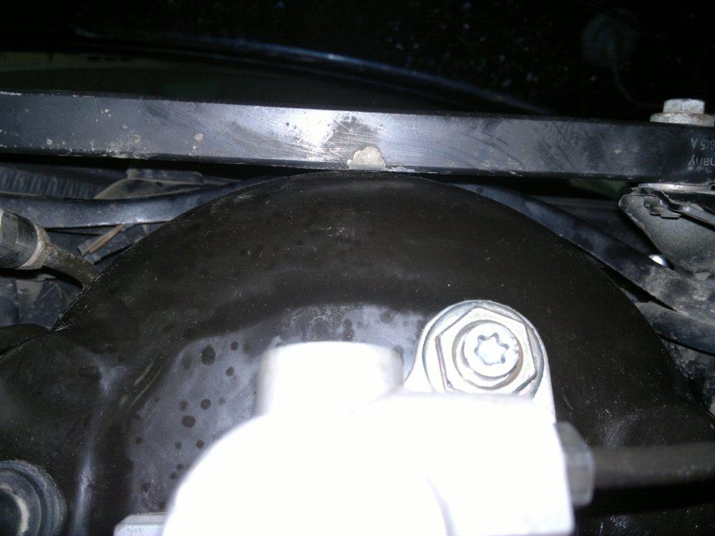

Установил вакуумник. Стал прикручивать распорку, оказалось, что ваккумник выпирает вверх на 1-1,5мм. Пришлось подкладывать шайбы под распорку.

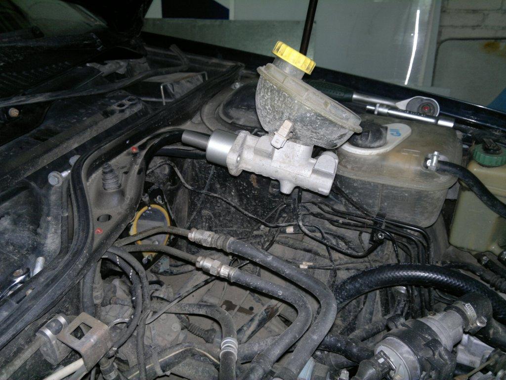

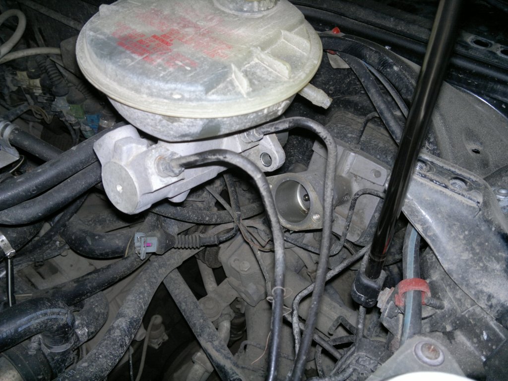

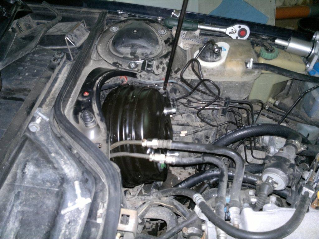

Установил ГТЦ.

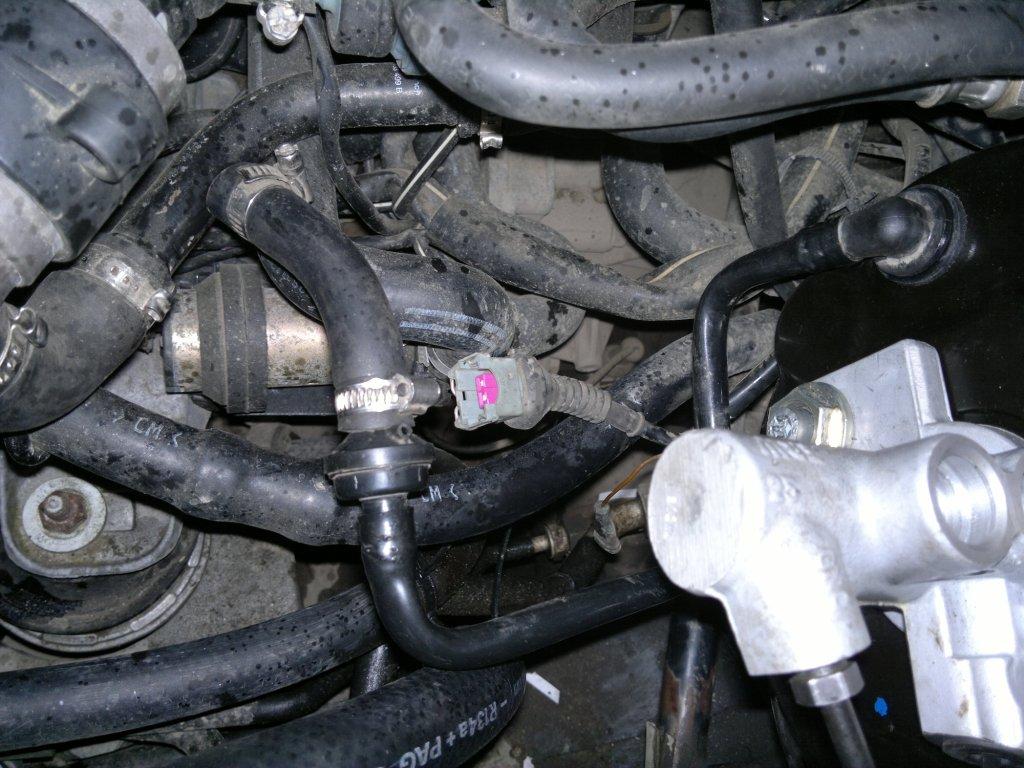

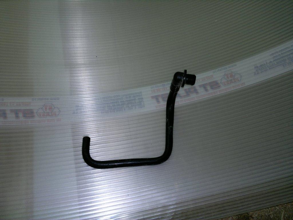

Трубку от груши решил загнуть и закрутил в обратку. Насос не стал курочить.

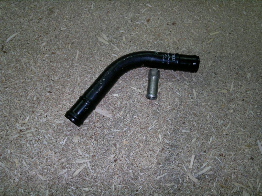

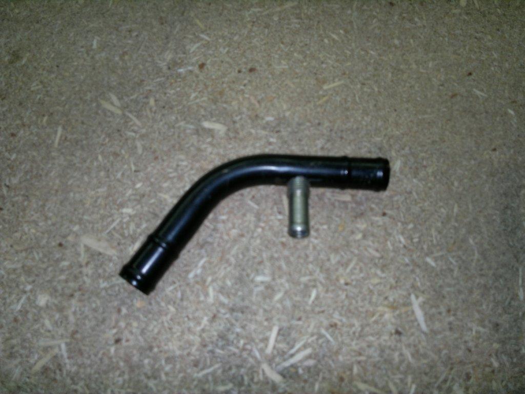

Штуцер отбора вакуума приварил к родной трубке от клапана холостого хода.
Клапан вакуума и трубку к усилителю взял от своей разбитой "сотки" (ABC). Трубку разрелал и нагревая феном натянул на клапан.
Осталось завальцевать трубочку на ГТЦ, прокачать тормоза, и сделать замену гидрачки, т.к. алюминиевой пудры в ней ого-го сколько, видимо из ИЦ насобиралось.
Фото по порядку:
Eisbar
Сообщения: 3147
Откуда: Moskau
Сообщение Eisbar »
starman писал(а):Выложу здесь свой небольшой отчет по переделке.
Установил ГТЦ.
Фото по порядку:

starman писал(а):Правда не без трудностей было установлено, либо вылезли погрешности в изготовлении, либо чертеж не совсем корректный.
чего конкретно плохо ставилось? чего пришлось корректировать?
RUBY399
Сообщения: 646
Откуда: Россия,НН
Сообщение RUBY399 »
Перед сваркой переходника надо было кольцо(на фото1) сделать не с параллельными плоскостями а немного трапецией при виде сбоку(низ короче верха на 1,5-2мм),тогда не пришлось бы подкладывать шайбы под распорку и бачок встал бы ровнее
RUBY399 писал(а):Перед сваркой переходника надо было кольцо(на фото1) сделать не с параллельными плоскостями а немного трапецией при виде сбоку(низ короче верха на 1,5-2мм),тогда не пришлось бы подкладывать шайбы под распорку и бачок встал бы ровнее
Ну, собственно, на выложенных чертежах так и есть. А вот как автор сделал - не понятно.
