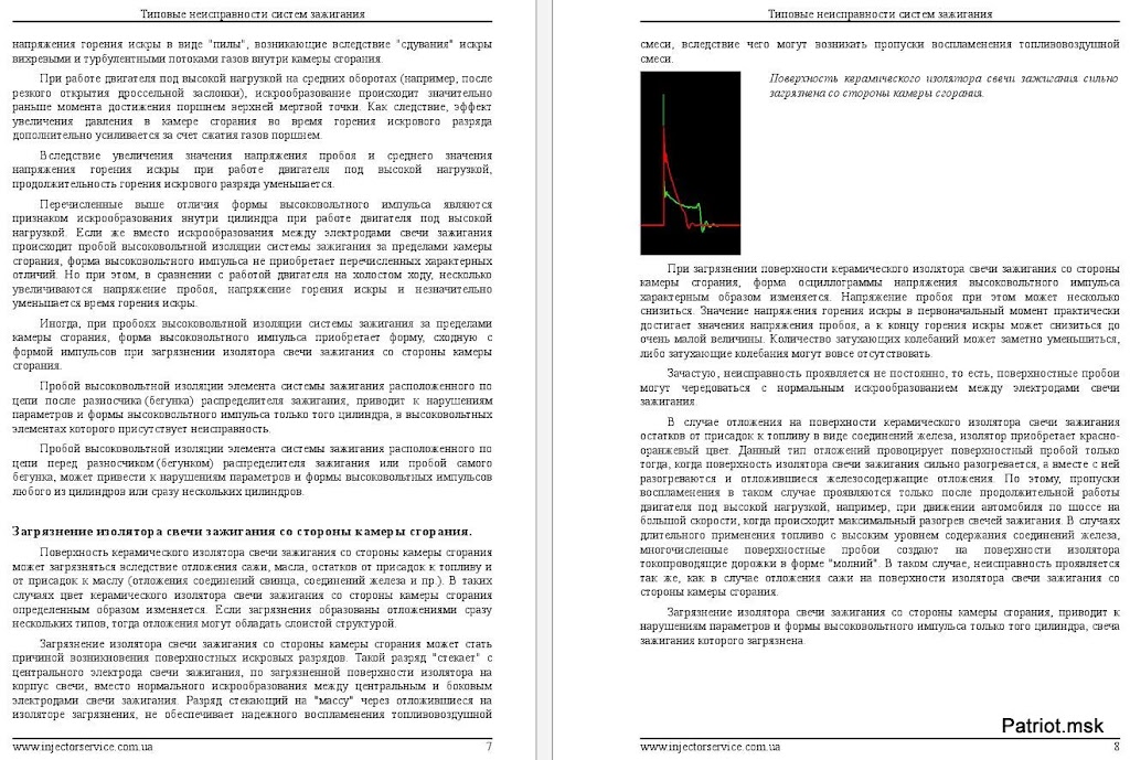

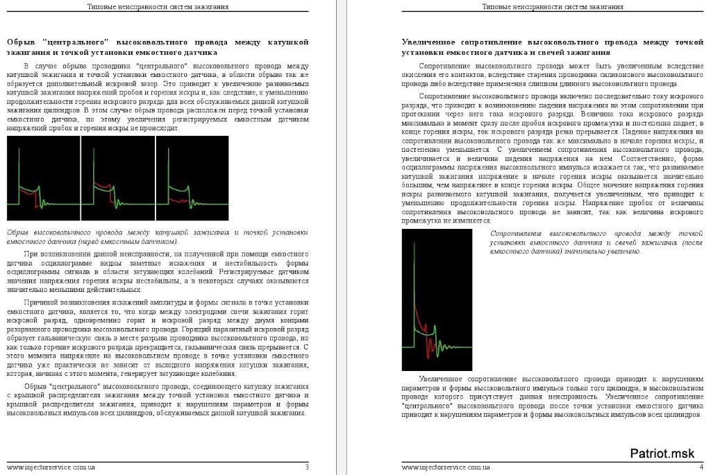

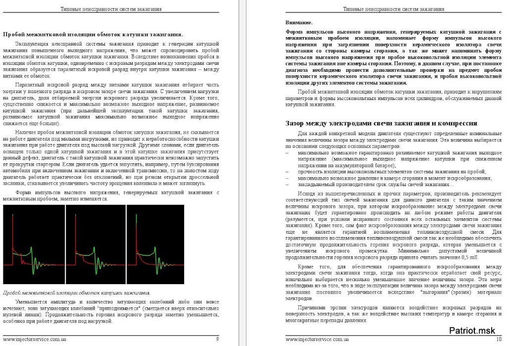

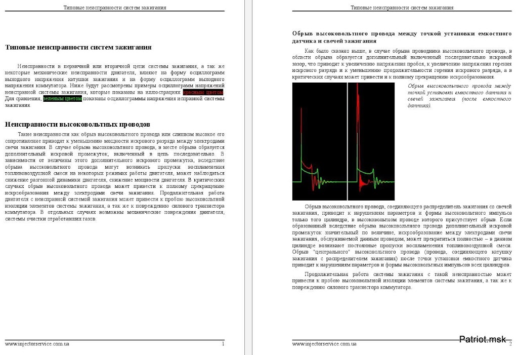

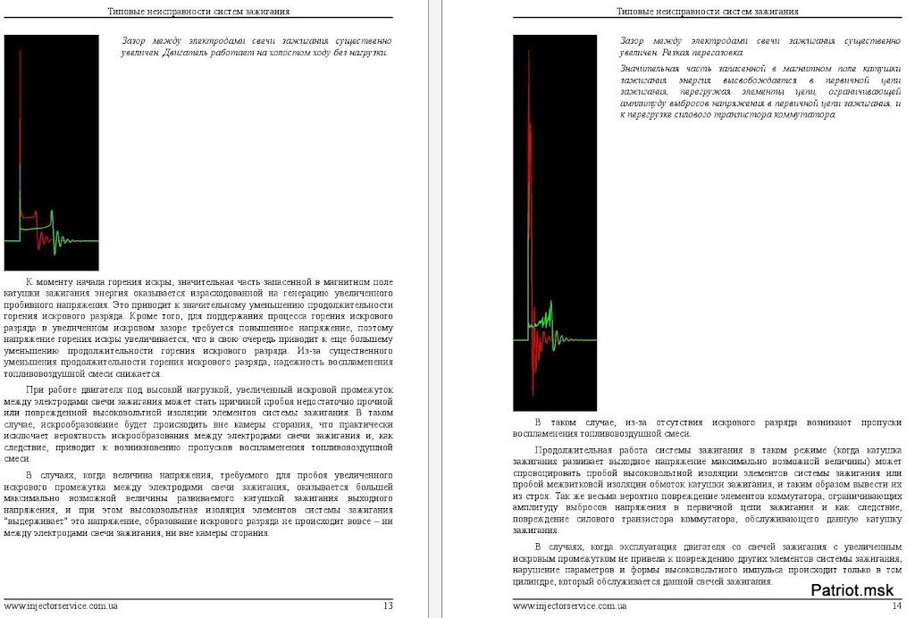

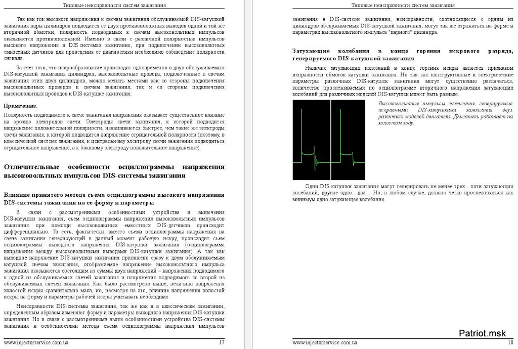

russianscars писал(а):ну а если есть осцил то почему нельзя посмотреть первичку катушек там то все яснее будет,а если он многоканальный то можно все сразу на ходу смотреть. и меньше вариантов пробить рабочую катушку при проверке вышеописанным способом.кстати при определенной сноровке можно увидить и пробивающую свечу... както так
Поведай методы. Мне интересно.

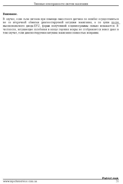

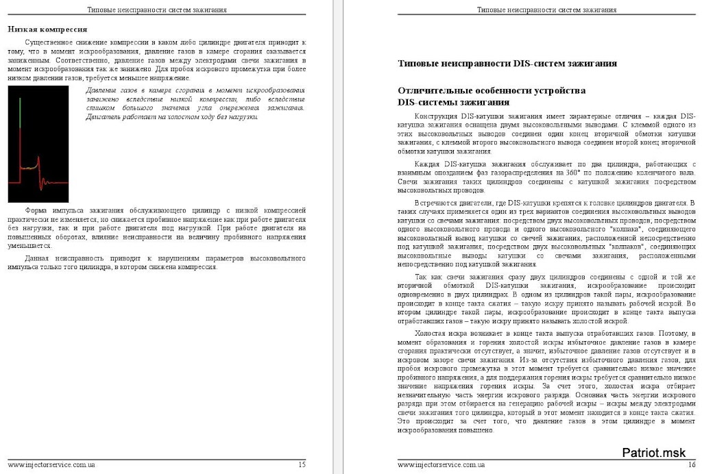

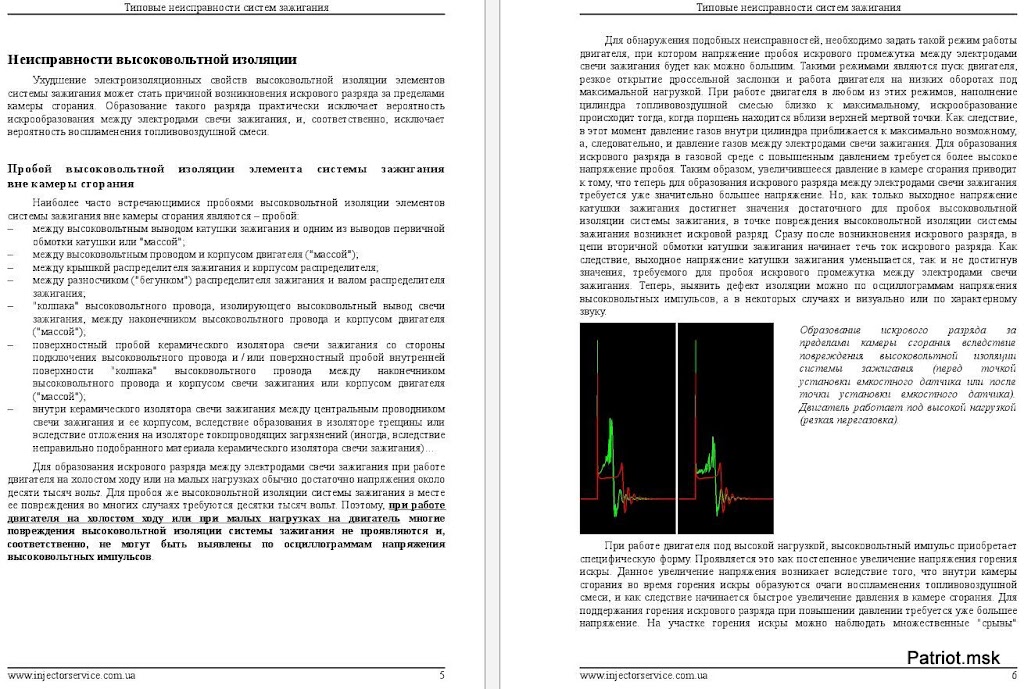

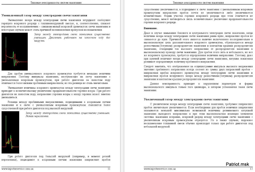

Patriot.msk писал(а):Поведай методы. Мне интересно.
с удовольствием ,но как сюда выложить pdf размером 240 кб ,чтобы все пользовались ?
russianscars писал(а):с удовольствием ,но как сюда выложить pdf размером 240 кб ,чтобы все пользовались ?
ПДФ врядли. На почту мне кинь или выкладывай в жпг формате.
почта: мой ник сабака gmail.com

Patriot.msk писал(а):ПДФ врядли. На почту мне кинь или выкладывай в жпг формате.
письмо отправил
russianscars писал(а):письмо отправил
Спасибо. Буду изучу. В жпг сам переделаешь или мне сделать?

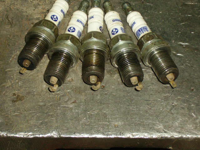

У меня бриски сдались при пробеге около 2000 км, начала жутко четверить с элементами троения, еле доехал до дому, 110 км от города был, не то что под бустом а даже при 0 во впуске жутко троила, выкрутил свечки, на одной центрального электрода не обнаружил, остальные подгоревшие изрядно. Кстати при эксплуатации свечек померло 2 катушки, до этого за год и 35 тыкм ни одной не поменял.
Что-то передумал я эксперименты со свечами проводить, Заказал оригинал свечки, а пока воткнул старые нгк.

1 фото выгоревших брисков километров 200- 300 на эрес 2 комплекте (по городу,жара)...а до этого ездили ползимы -весну ...
с газом всё таки другие термо режимы ....
я на 1,8 ADR вварил пламегас FOX вместо ката ....тыщ 20 за год ( на газу онли,таксист-межгород) ... и внутри задребезжал .... а на врыксах эво стоят ... ничего ...
ты для охлаждения-смазки клапанов жидкость всё таки должен добавлять ..

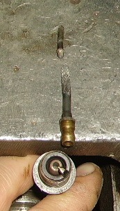

2. а вот беда и с оригиналами ...у товарища центральный электрод отломился внутри и вывавалился в цилиндр .....нашли сплющенный загнутый в другом цилиндре ....
на фото" разбили другую свечу ...получается электрод треснул после расширения.,которым он держится в керамике ....(а нв фото электрод с расширением)
свечи оригинал .....пробег 40т.км ....полный сток ....бенз всегда хороший ....
