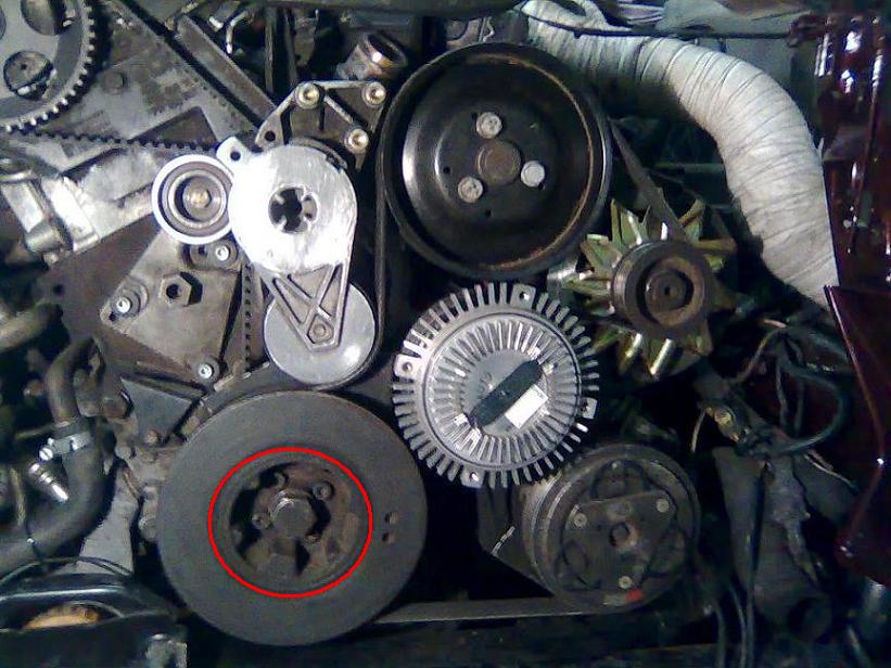

--надо еще шкив коленвала купить...мою по странному люфтит, сам демпфер крутится ровно, даже идеально сказал бы, а шкив на котором ремень - гуляет:?:
"конец" точнее "начало" уже близко:mrgreen:
был случай .....металл шкива 054 105 255 A --- 2 608,22р. где он зажат между шестернёй колена и демпфером " износился ".... и не был "зажат"....вот и причина дюфта ...до возникновения призвука...
ключом на 17 ослабляешь натяжение вспомогательного ремня ,и звук исчезал ..

обрати внимание на "потёртость" от диска на дизельном маховике ,если износ маховика больше 0,1мм (на фото виден износ ),необходимо проточить плоскость маховика ,и настолько же проточить "бортики",куда опирается -привинчивается корзина...
кстати, перед тем как ставил, шкурочкой протер, сам в шоке но износа не было вообще! он как новый был, хз
dimo61 писал(а):был случай .....металл шкива 054 105 255 A --- 2 608,22р. где он зажат между шестернёй колена и демпфером " износился ".... и не был "зажат"....вот и причина дюфта ...до возникновения призвука...
именно он и люфтит, а демпфер крутится ровно
только никаких свистов и звуков ремня нет
на резинке самого демпфера (ну по кругу на демпфере) трещины присутствуют но в целом состояние у него гуд:?: короче непонятно немного

Edler писал(а):кстати, перед тем как ставил, шкурочкой протер, сам в шоке но износа не было вообще! он как новый был, хз
сам демпфер "гнутый" ........?.......почему "бьют" дорожки дэмпфера ...из за неправильного положения ручейков под ремень относительно плоскости зажимаемой между дэмпфером и шестерёнкой ремня ...причиной может быть или износ,или деформация ....или неправильно собрал ...
у " нас" звуки из за большого износа появились очевидно ......
