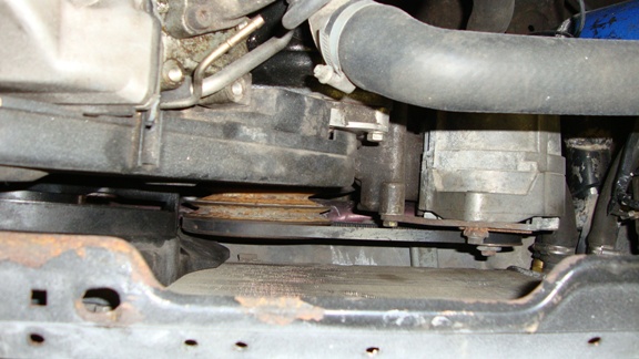

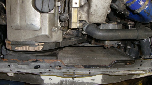

C AAN натяжением радиатор прекрасно встает спереди вместе со стандартным S4 S6 вентилятором

Mihasik писал(а):C AAN натяжением радиатор прекрасно встает спереди вместе со стандартным S4 S6 вентилятором
А есть фото ?

Sechan писал(а):А есть фото ?
машинка немного разукомплектована

StЁpa писал(а):машинка немного разукомплектована
А на пальцах если поподробнее? :)
StЁpa
Сообщения: 2637
Сообщение StЁpa »
радиатор от 2.2 - 2.3, один вентелятор от эс-4-6 всборе с кожухом. ставится скраю со стороны турбы. радиатор немного в перёд. также стоит резисторная сборка на три скорости полностью от аан. после отжига масло 120, антифриз 90-95. третья скорость не включалась ниразу. В наших климатических условиях с запасом, у Вас - в самый раз.

Сообщение Mihasik »
вот они
