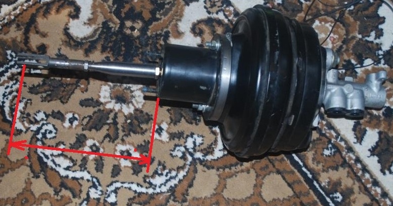

№2 тебя интересует или №4.Если №4 то там ничего сложного нет.Внутренний диаметр нужен чтобы залез на вакуумник,как на фото, расстояние между отверстий соответственно совпадает с расстоянием между болтов,а толщина уже видно будет когда приложишь переходник №3,чтобы ничего не мешало.

А по-поводу удлинителя №2,то надо будет вооружиться линейкой и когда снимешь свой ИЦ померить расстояния от плоскости, прилегающей к кузову, до центра отверстия вилки.И точить такой удлинитель чтобы у тебя соответственно расстояние(на фото) осталось прежним.

Там нет никаких резьб.Там всё стягивается болтами.
