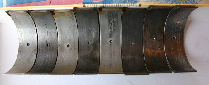

Новости так сказать с полей. Провернуло еще один вкладыш... На этот раз на 3 горшке. С момента прошлого ремонта прошло около трх тысяч(тогда был 1 цилиндр и кромен него я вкладыши нигде не поменял, как оказалось напрасно). В общем на этот раз решено судьбу более не искушать и сменить-таки колено на бу номинал. Фото вкладышей ниже(там справа на лево вкладыши 1,2,4,5 циллиндров). Судя по фото вкладышу на шлифованной первой шейке колена оставалось жить тоже недолго...
Короче сейчас разобрана морда, снимаю часть навески, буду снимать мотор, промерять цилиндры. Головка отремонтирована чуть раньше. Под замену Колено(ищу), 2 шатуна. Кстати кто подскажет как их подбирать? ЧТо за весовые группы? ТОчть под ремонтные поршня пока под большим вопросом, т.к. как всегда засада с деньгами(я терь официально бЭзработный). Обойдусь заменой колец, шатунных вкладышей, сальников. Параллельно по навеске дефектовка и при необходимости замена подшипников генератора, компрессора кондея, щетки и т.п. Под вопросом остаются коренные вкладыши-стоит ли их трогать??

вкладыши:

Коренные думаю тоже пробежали не мало уже. Лучше заменить конечно новыми.
