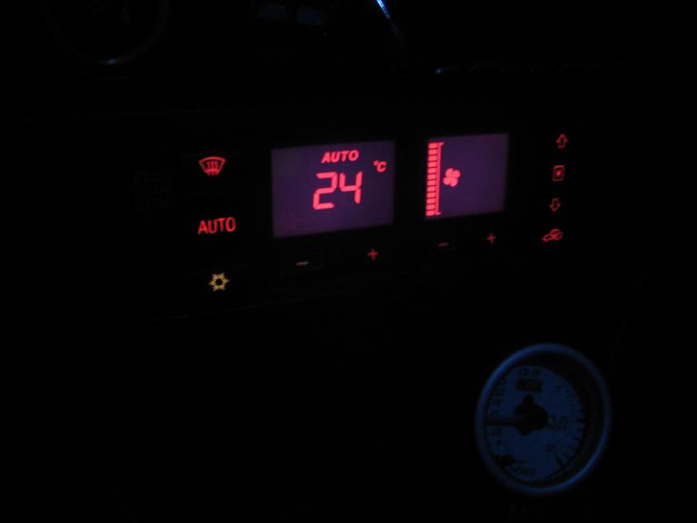

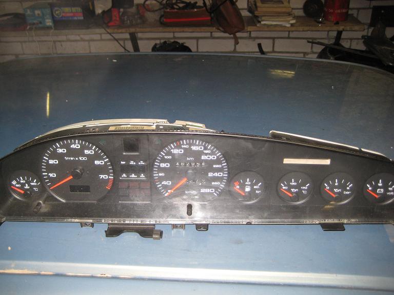

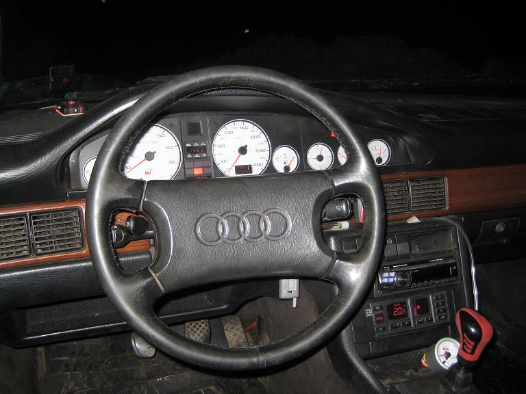

вот не много переделок:
Приборка то S 6
Климат от А 6

samsusam писал(а):вот не много переделок:
Приборка то S 6
Климат от А 6
какие знакомые картинки..))
тролейбусный руль еще этот поменяй))
