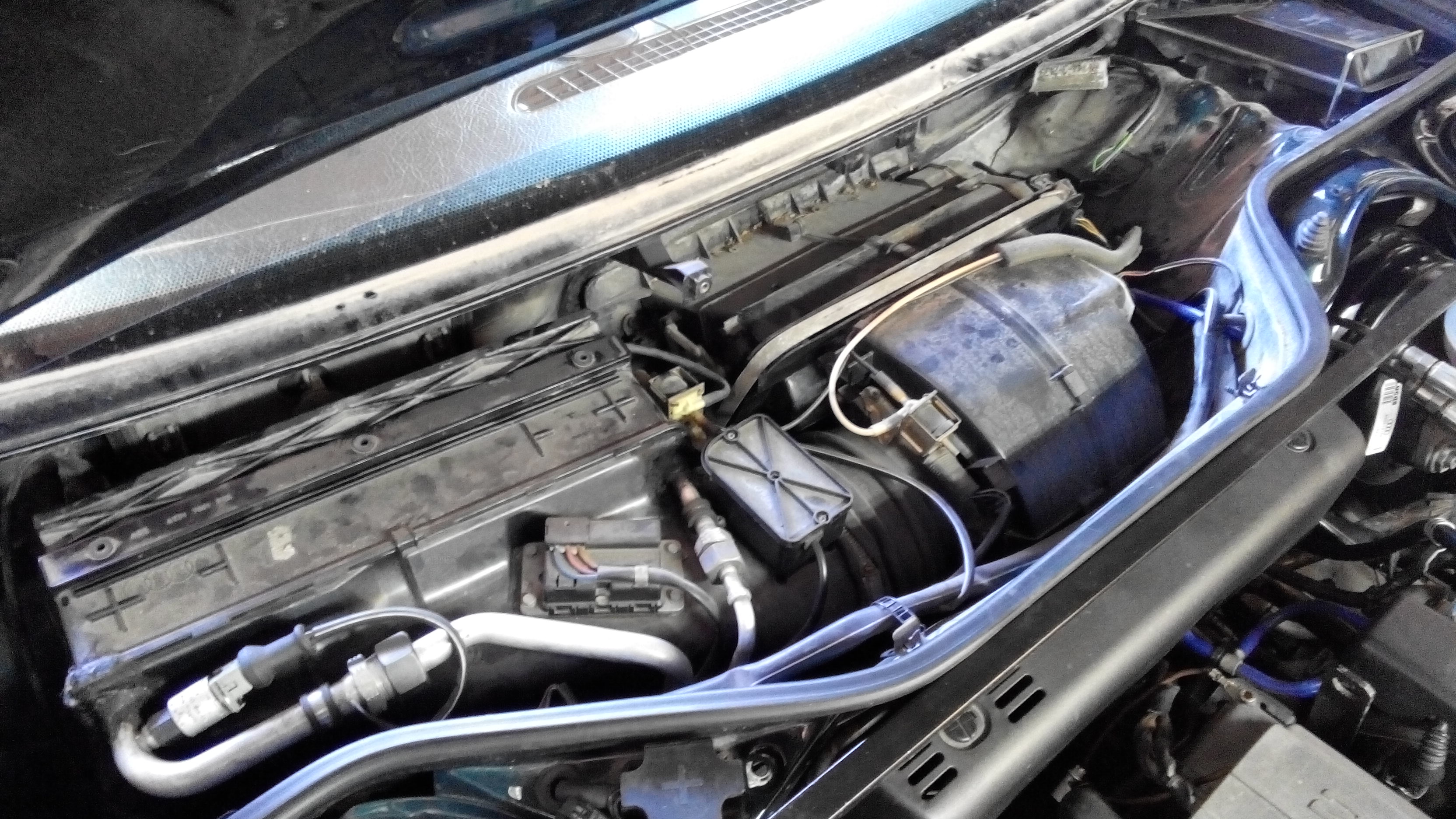

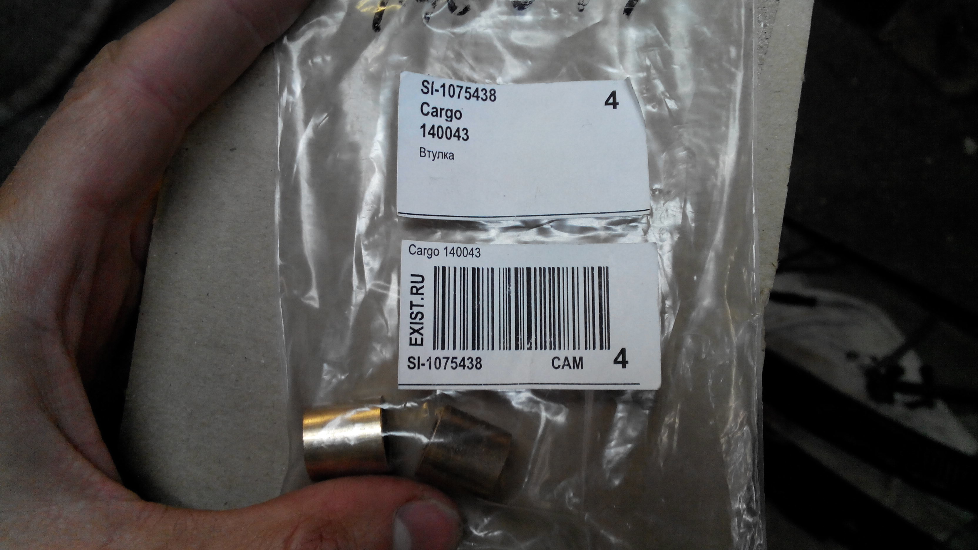

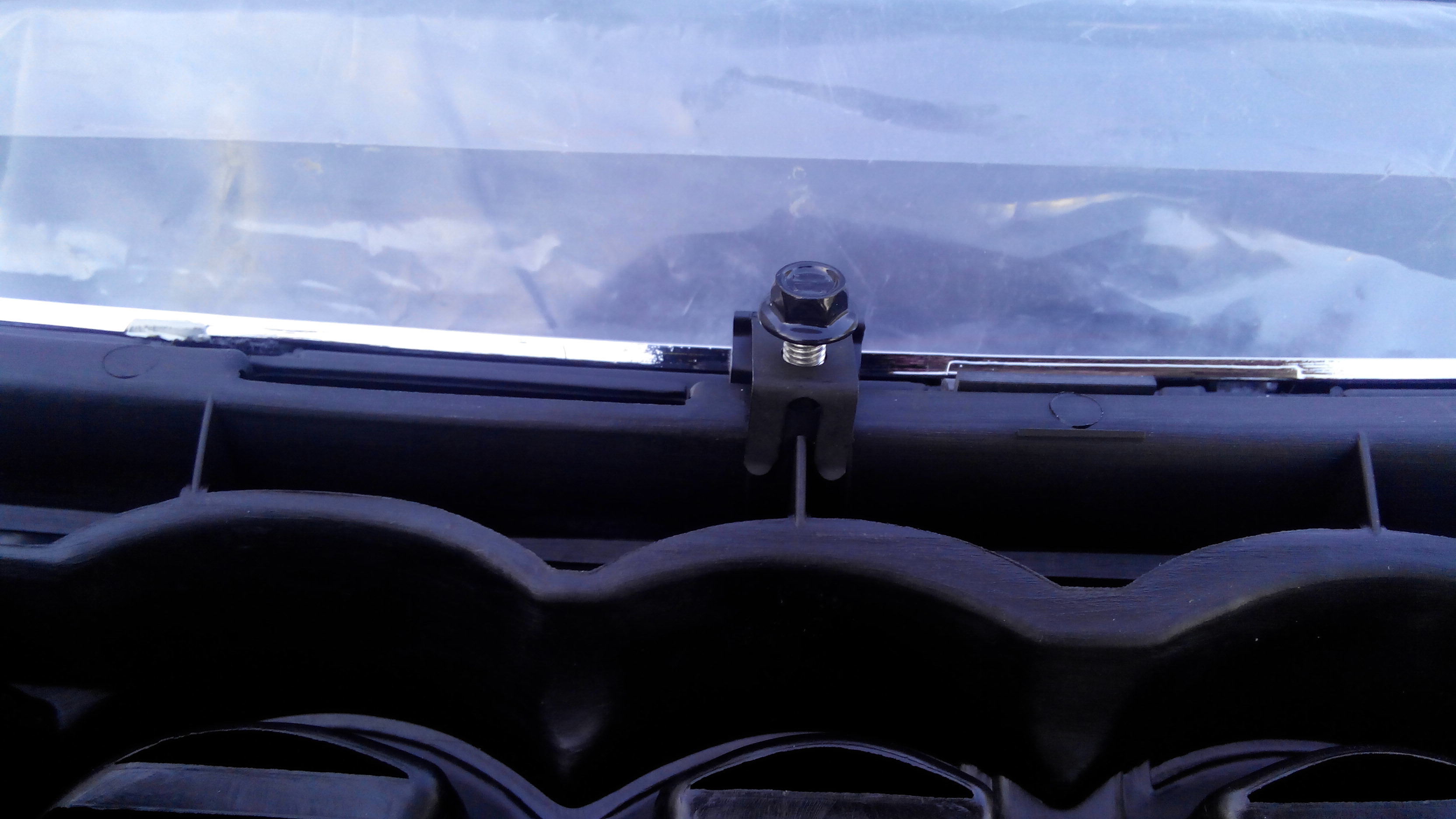

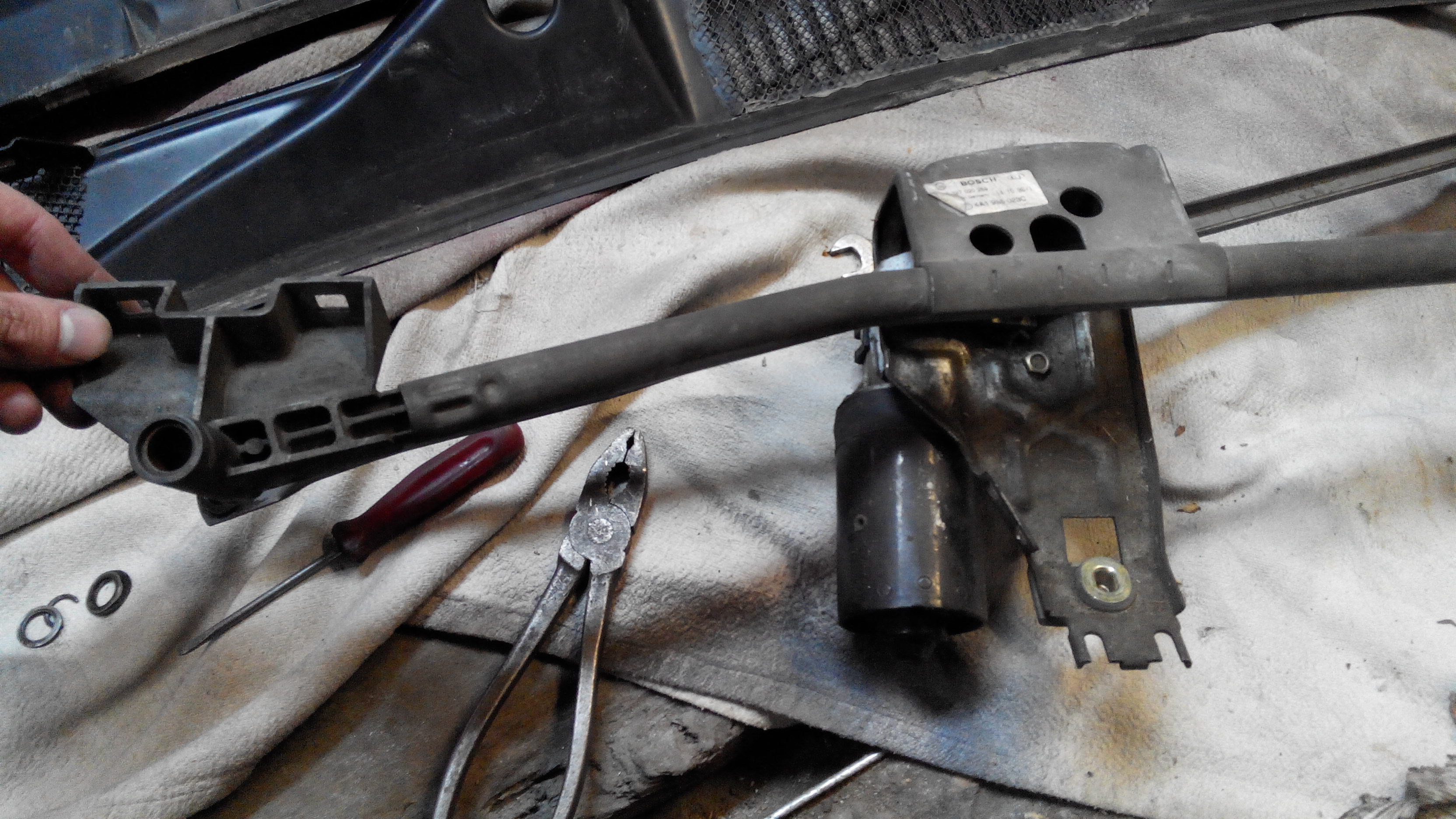

Всем привет с праздником мира и труда))).Погода наконец выдалась сегодня супер, запчасти которые собирал зиму для установки в ожидании тепла и весны были пущены в ход (маленькая толика того).Подсмотрел на Д2 что жалуются на недотер щеток стекла лобача причина подогнутые рычаги стеклоочистителя(это я устранил но недотер остался) вычитал что для максимального эффекта нужно заменить втулки в приводе стеклоочистителя.Приступаем к делу купил 4 шт втулок,выбиваем их и меняем с заменой смазки и уплотнительных резинок
мангуст
Сообщения: 332
Зарегистрирован: Сб мар 17, 2012 10:59 pm
Откуда: Крым. Евпатория
Сообщение мангуст »

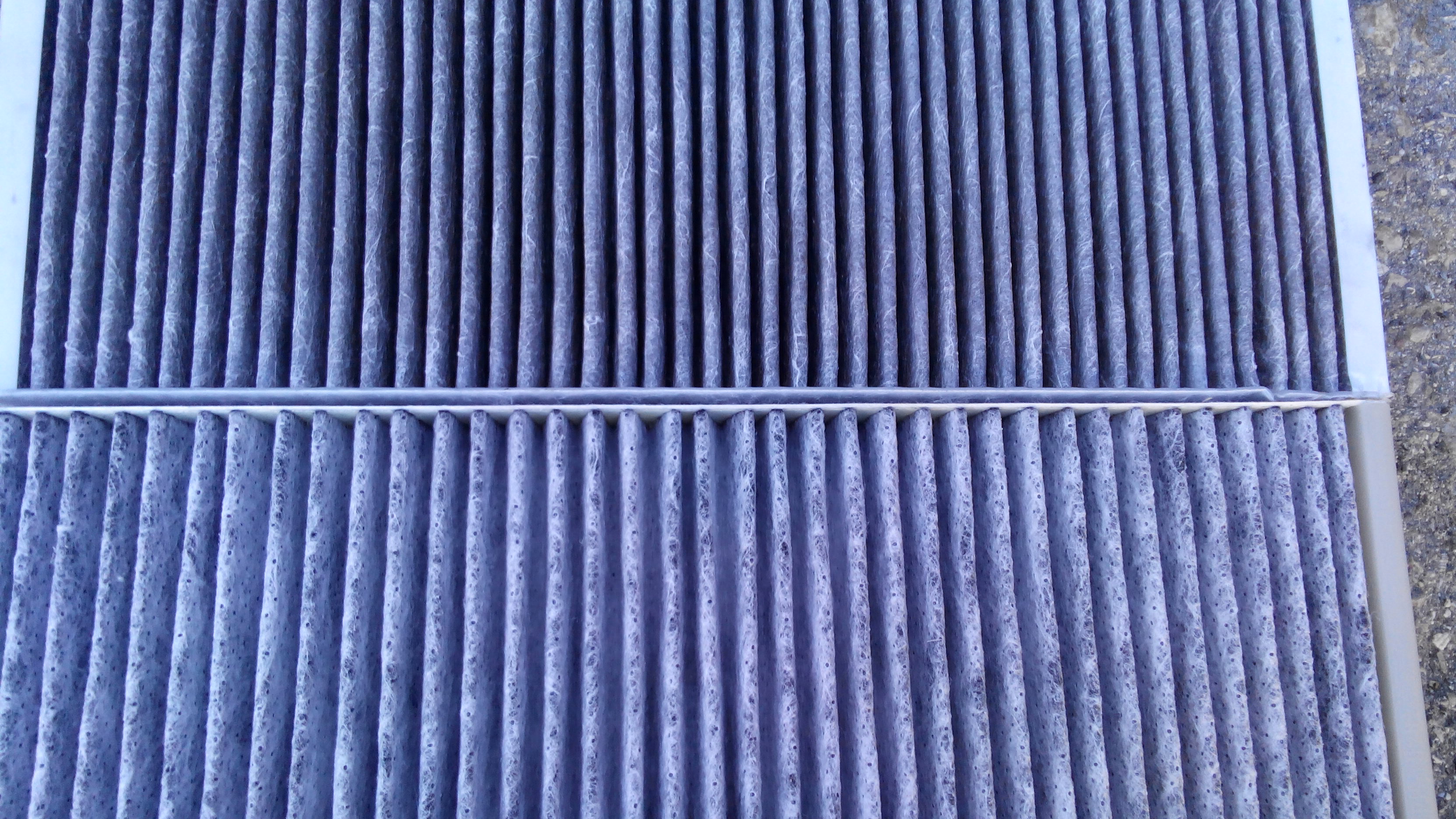

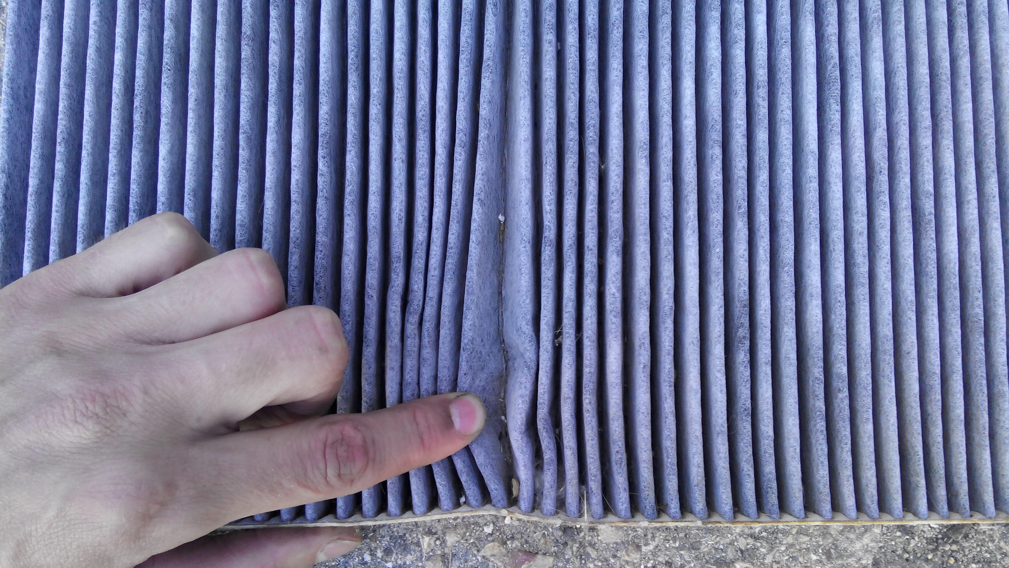

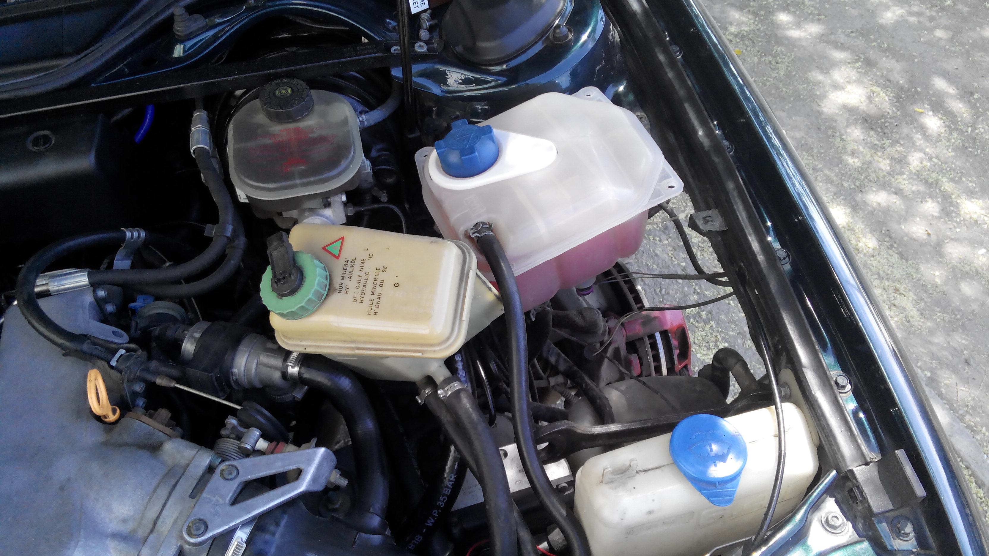

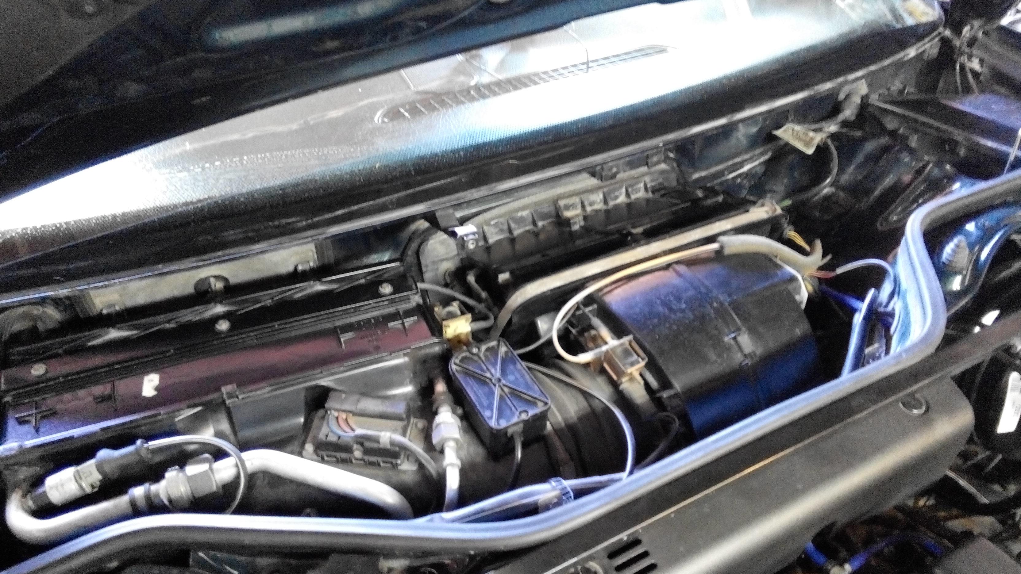

Попутно при снятии пластиковых водостоков была обнаружена пыль и грязь на моторе отопителя и вокруг берем тряпку,пылесос и компрессор и в бой.В процессе решил поменять фильтр салона (последний раз менял 2 года назад ставил фильтрон угольный) в этот раз решил ставить кнехт мале (на фото верхний фильтрон нижний мале) грязи и листвы не много (опять смотря на сколько за 2 года пробег 9000т.км).Фильтрон долой кнехт на место

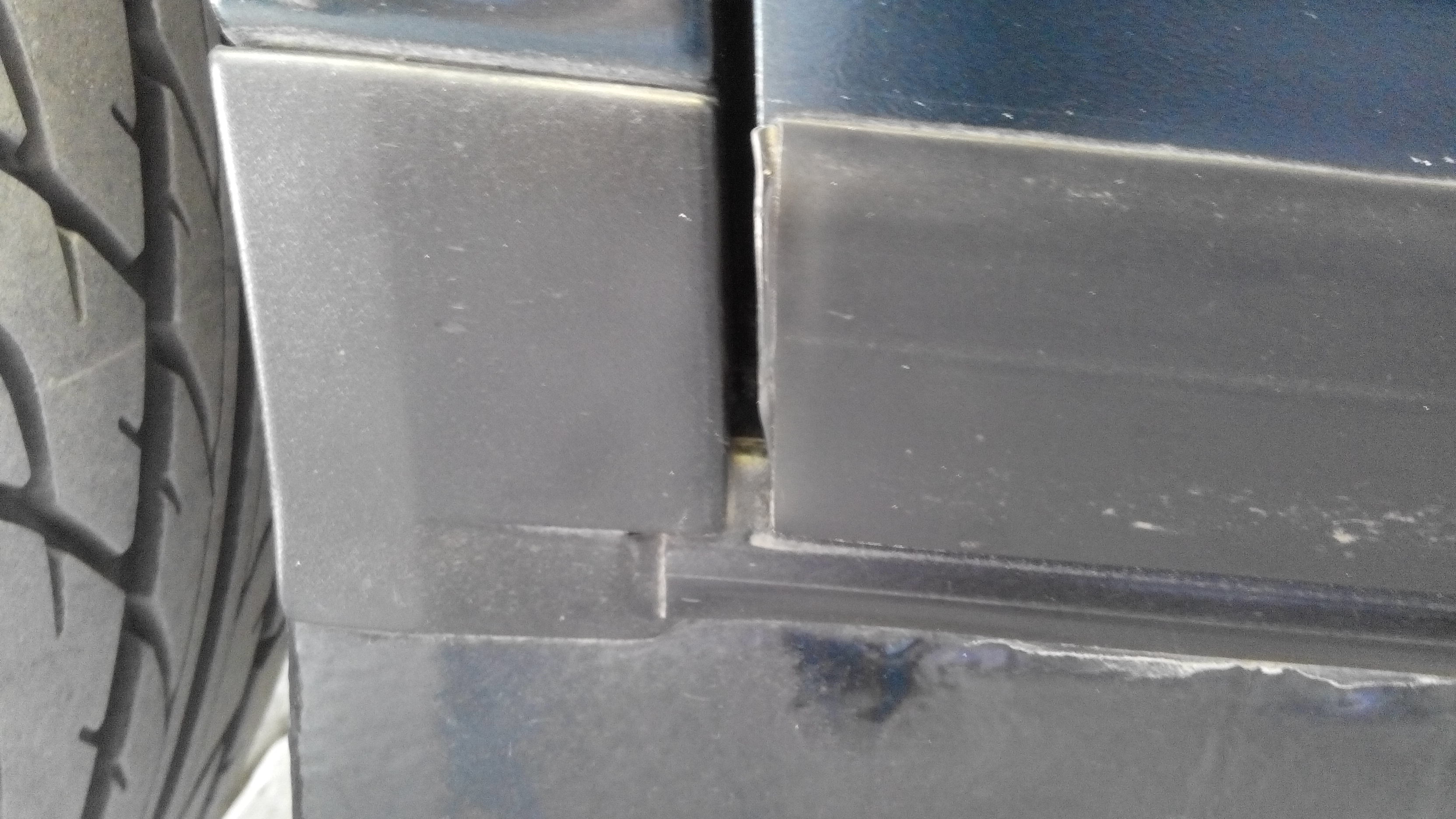

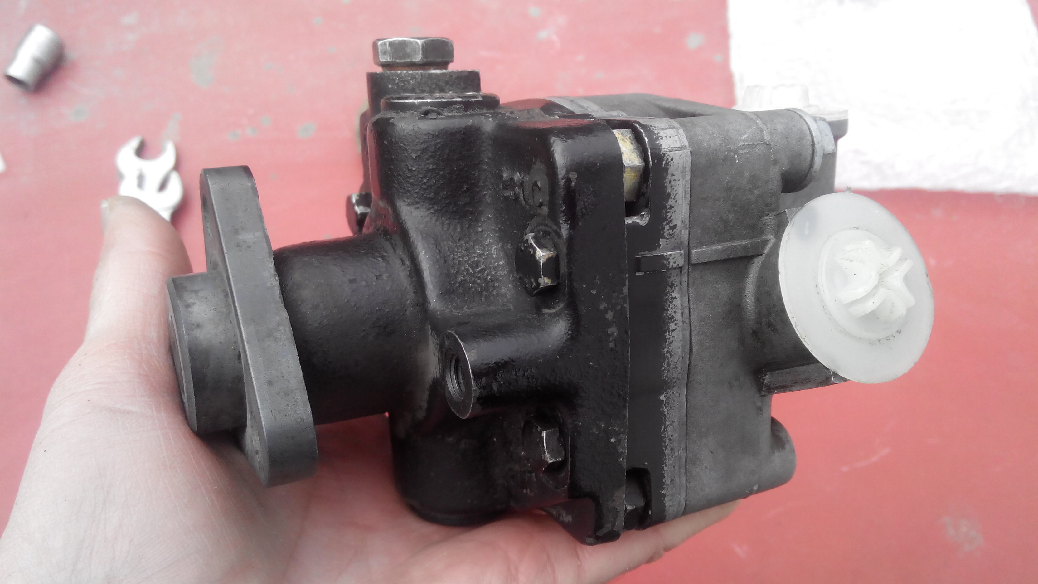

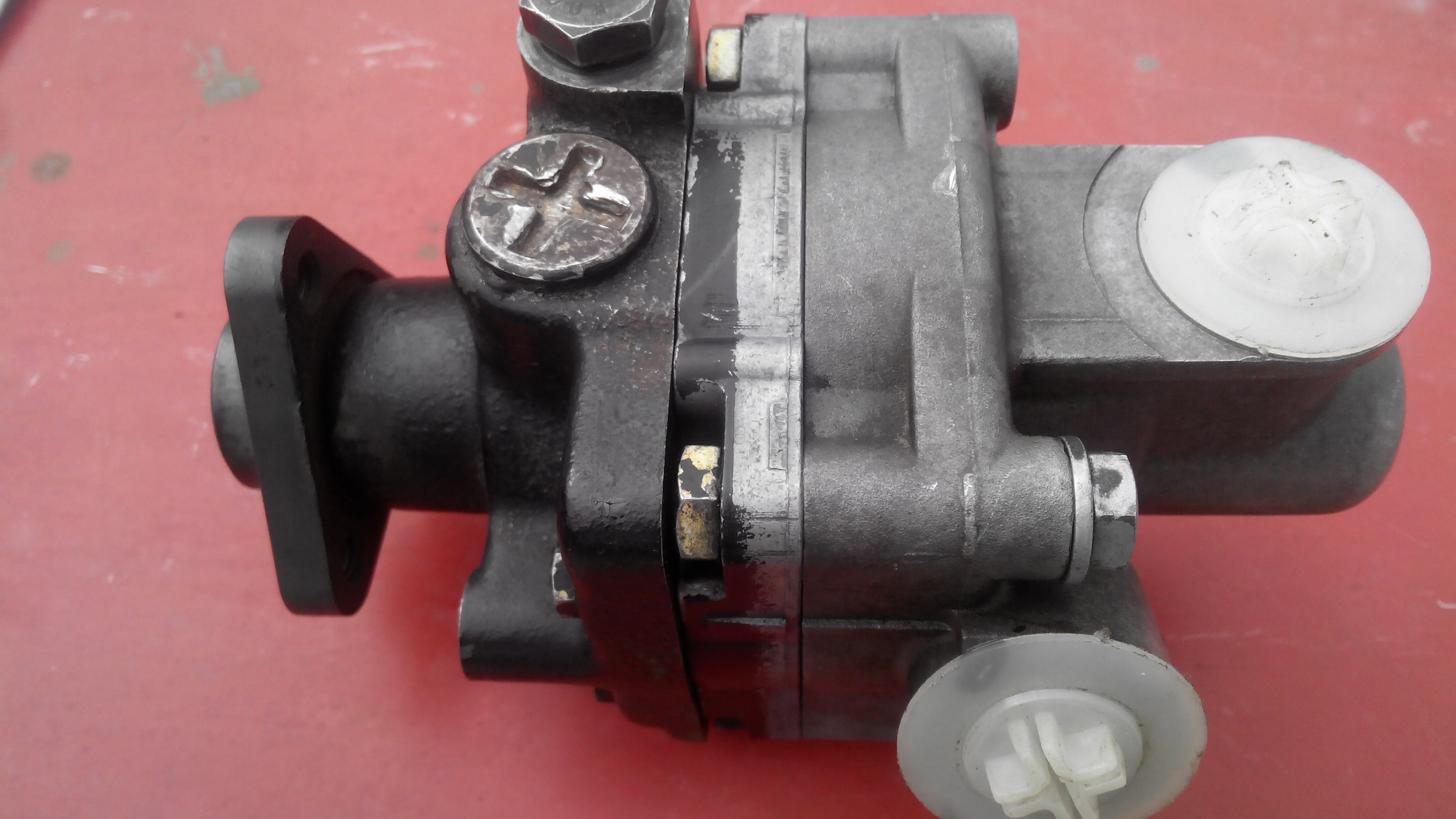

Давненько при переходе на ваккум от а8 столкнулся с проблемой 2-ух контурного насоса гидроча оставить старый или думать о поиске нового (но спасибо хорошим друзьям за подарок нового 1 контурного ваговского со старых запасов),2-ух контурный был спрятан до замены резинок и уплотнений на достойный вариант что и было произведено.Дошли руки наконец и до замены нижних резинок задних дверей на ваг.За отсутствием денег на тот момент (главное жабы)решил купить туг Китайский,при установке было обнаружено что они короче и меньше в высоту,главное я заебся с отмыванием самих резинок от грязи и цвет резины пипец сероватый.

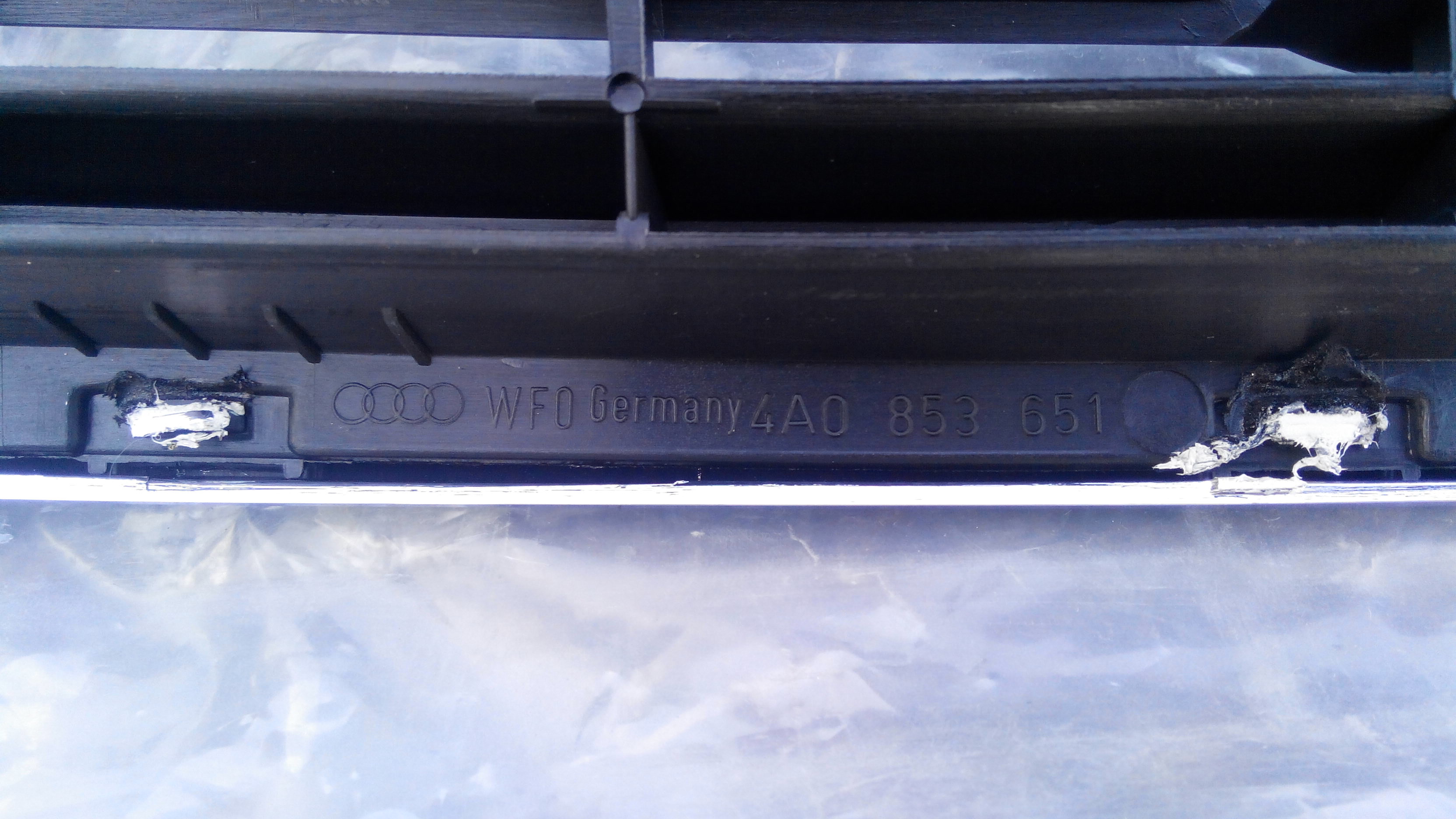

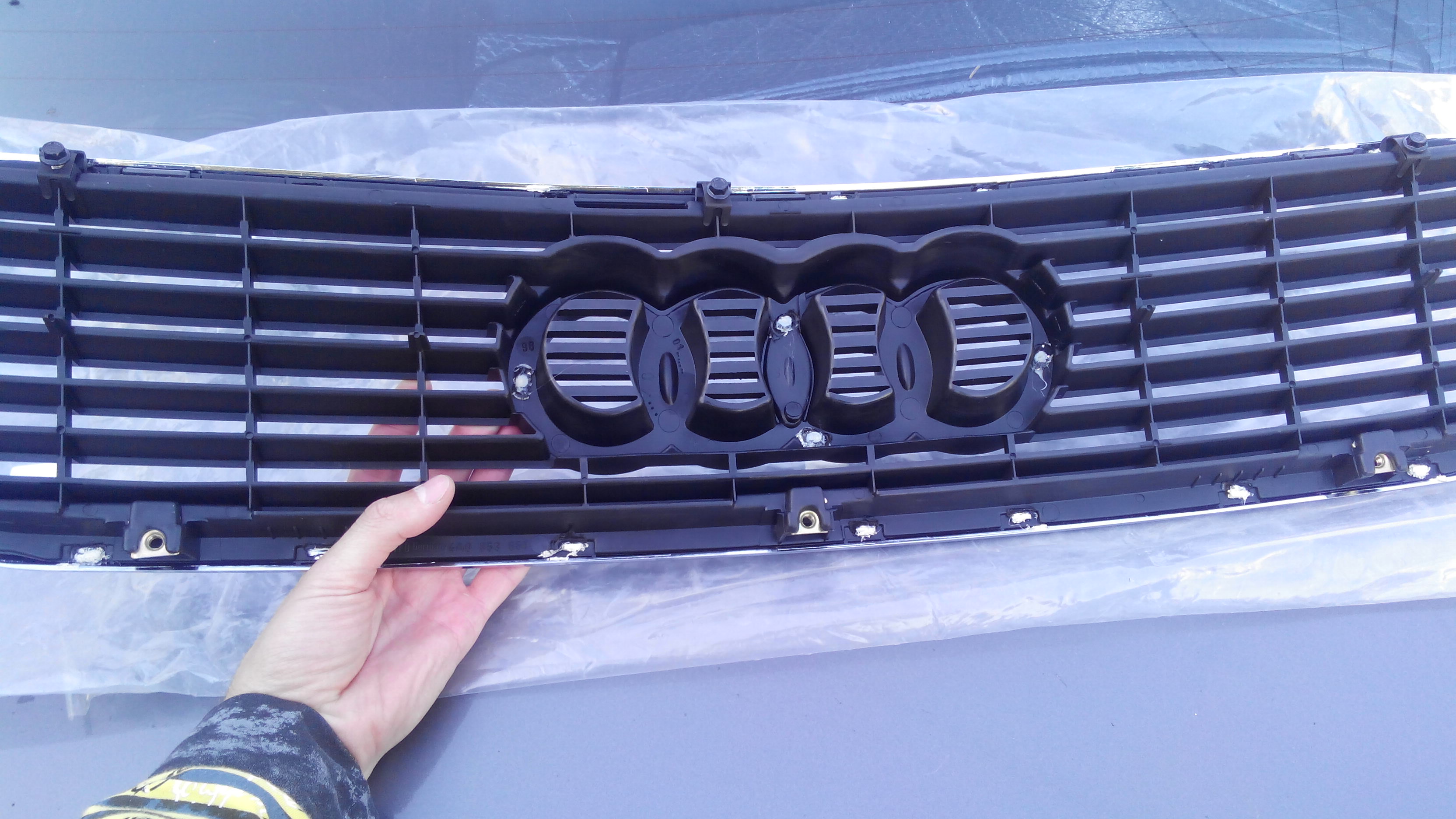

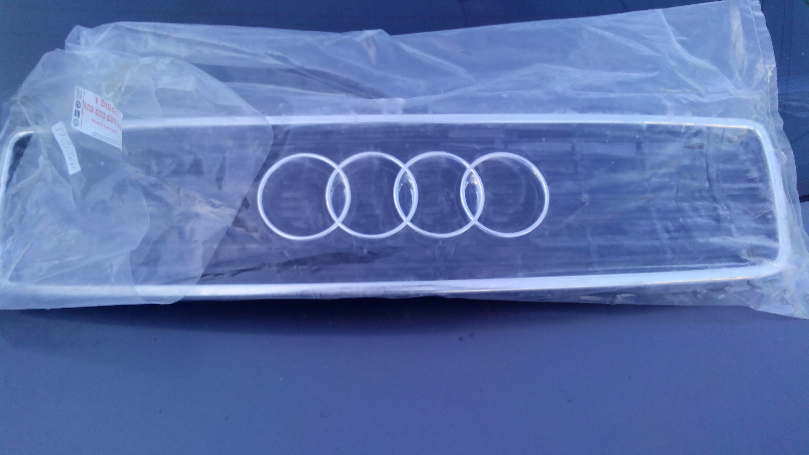

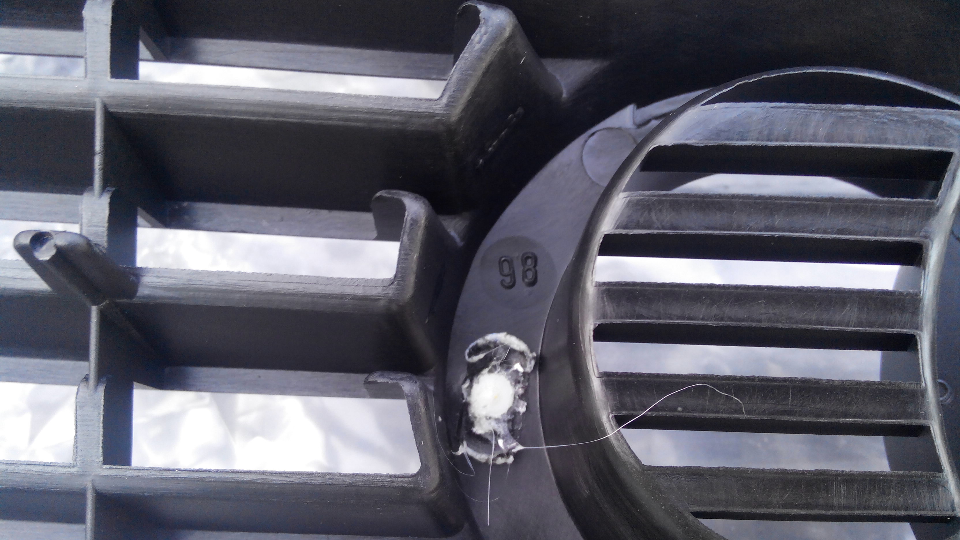

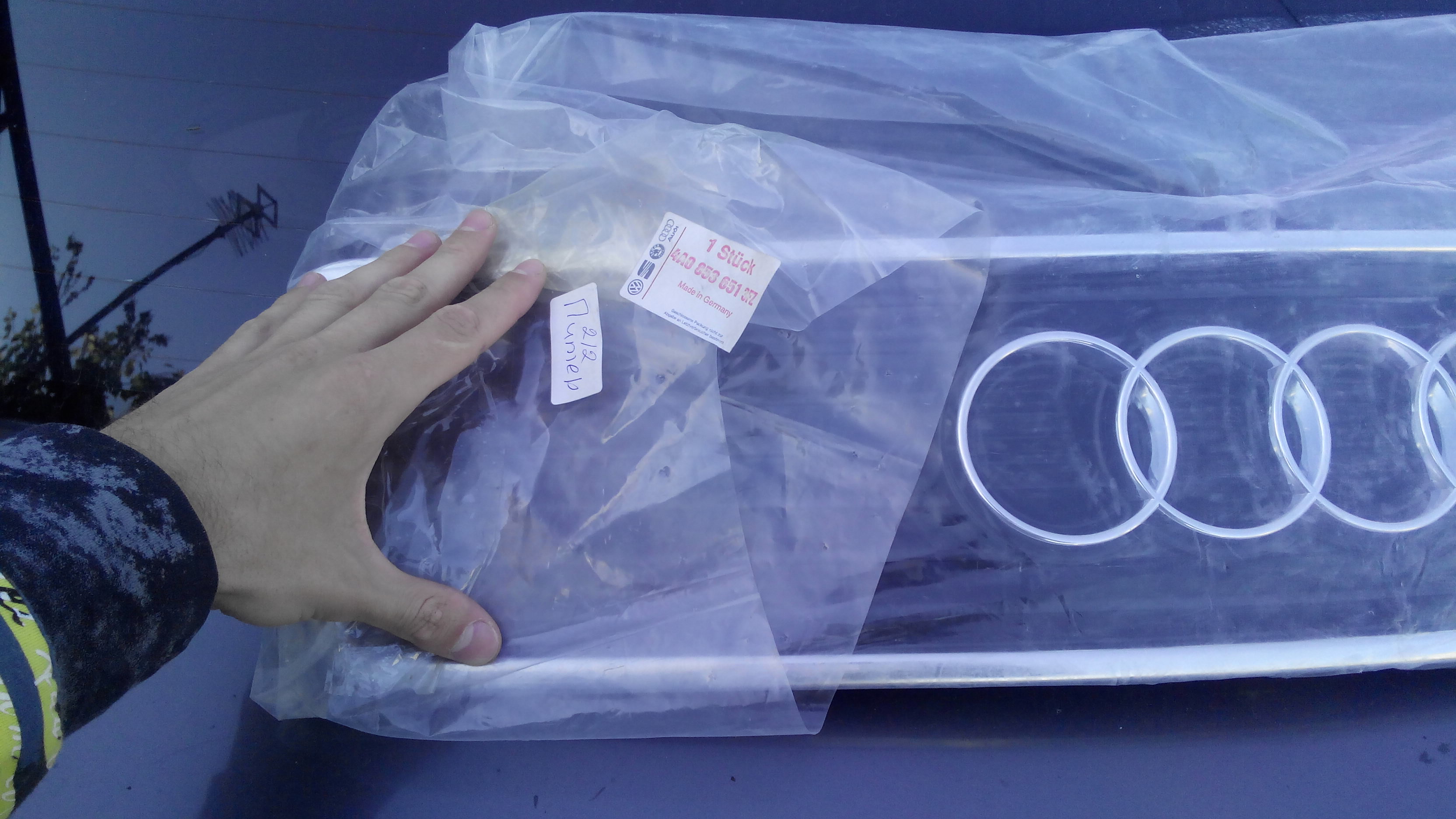

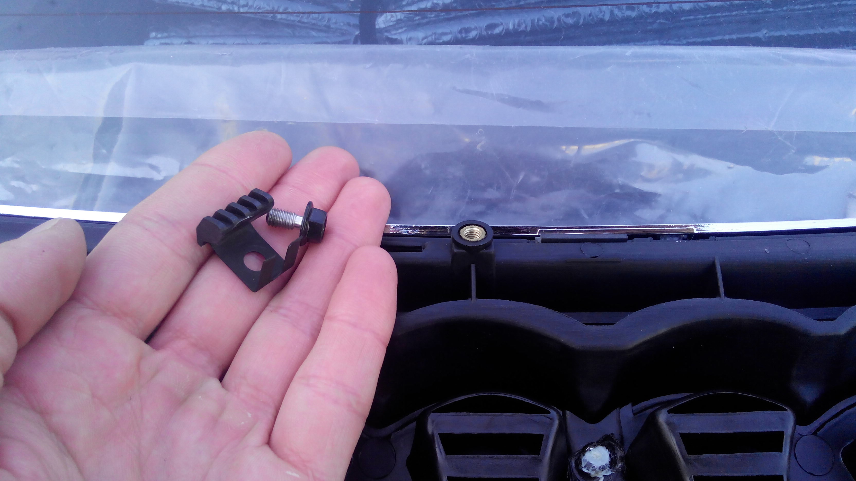

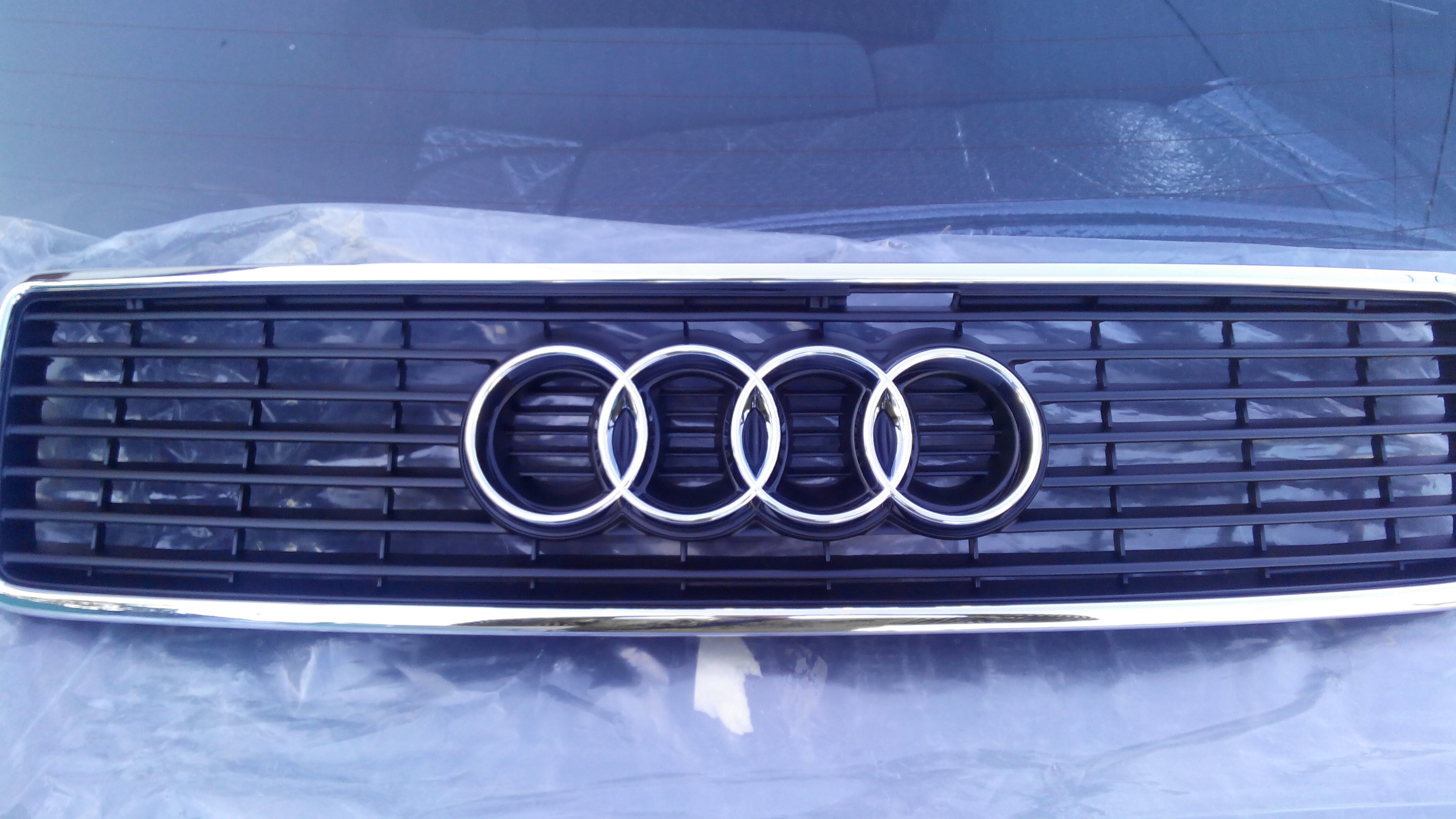

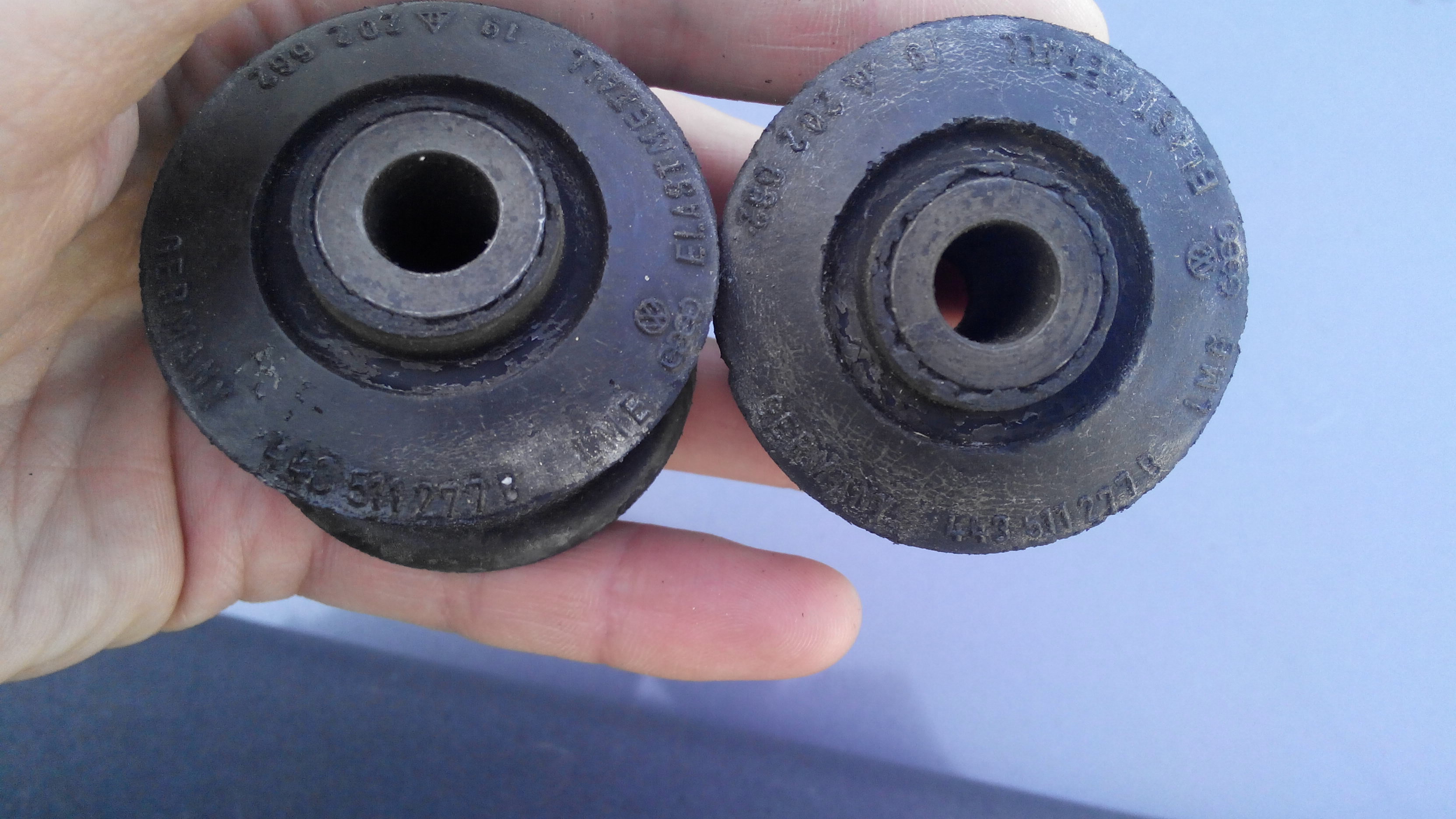

Сегодня наконец получил Свою реликвию в состоянии новой в упаковке решетки капота. Вынимал ее тряскими руками как самое хрупкое существо во всем мире при заказе не ожидал что придет положительный ответ больно была сладко низкая цена.Самый настоящий оригинал 1998 года,со всеми болтиками и скобками крепления еще одна нищтятина в закрома родины )))).Прикупил заодно и сайлентблоки подвески по 300руб. ориджинал 443 511 277B.Это еще не все в пути много вкусностей жду мурррр-мяууууу))).

Решетка огонь ! надеюсь она тебе не как новая обошлась ?
мангуст
Сообщения: 332
Сообщение мангуст »
AlexWolf писал(а):Решетка огонь ! надеюсь она тебе не как новая обошлась ?
Алексей привет. Стала в 3500 руб.Я подумал что старый ваг в состоянии нового стоит этих денег))))Ты хоть нашел эску достойную в замен своей

более чем гуманная цена и качество не сравнимое ни с чем.

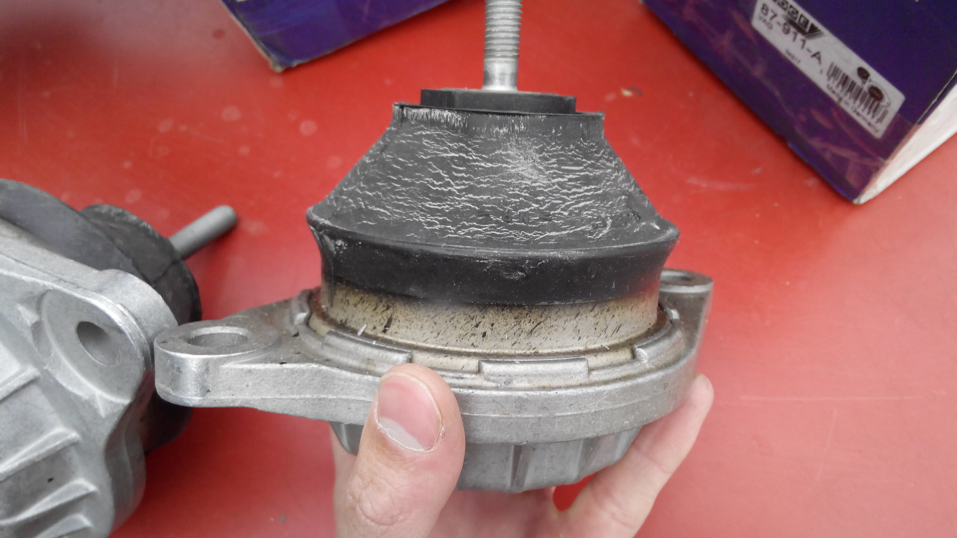

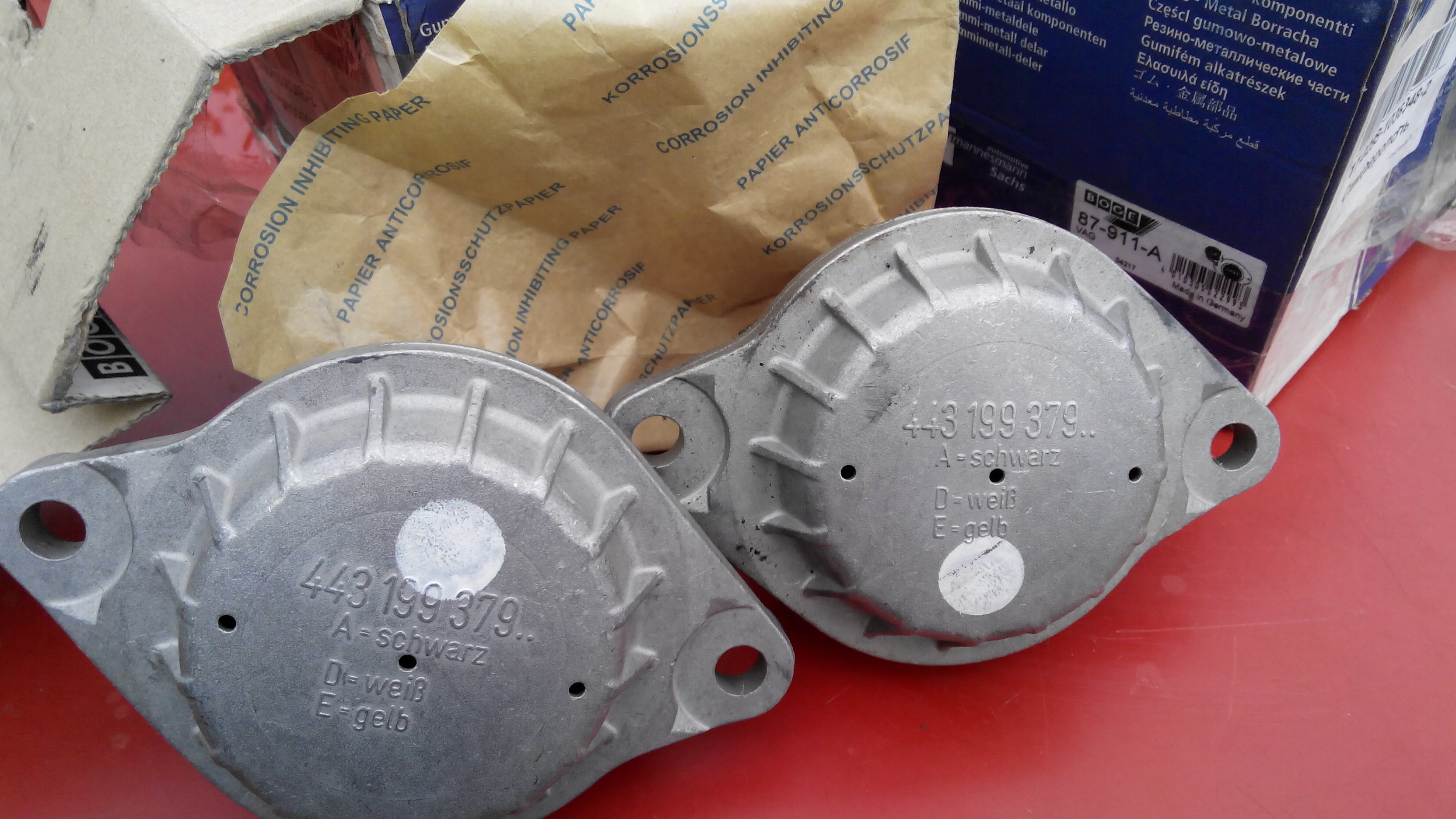

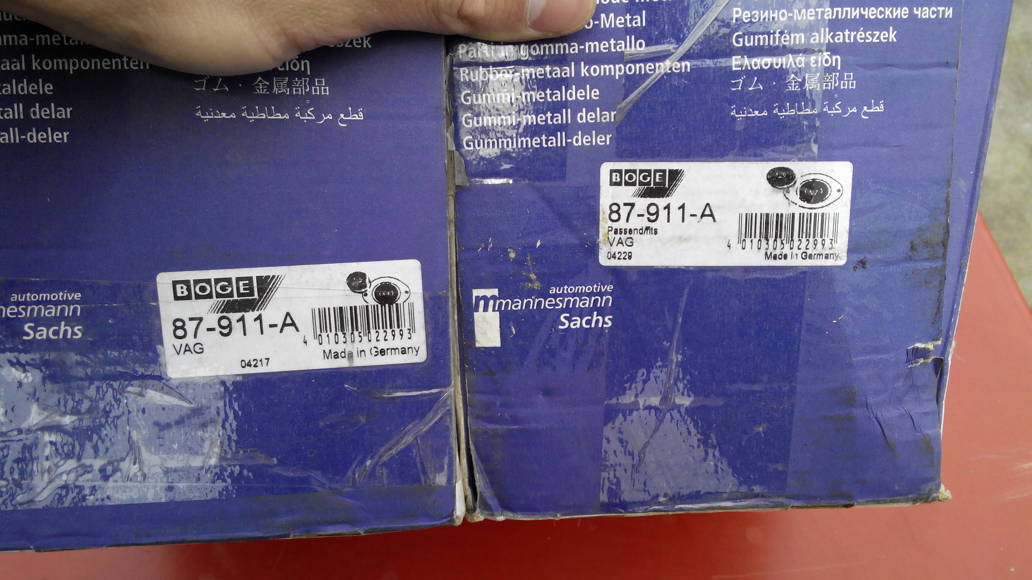

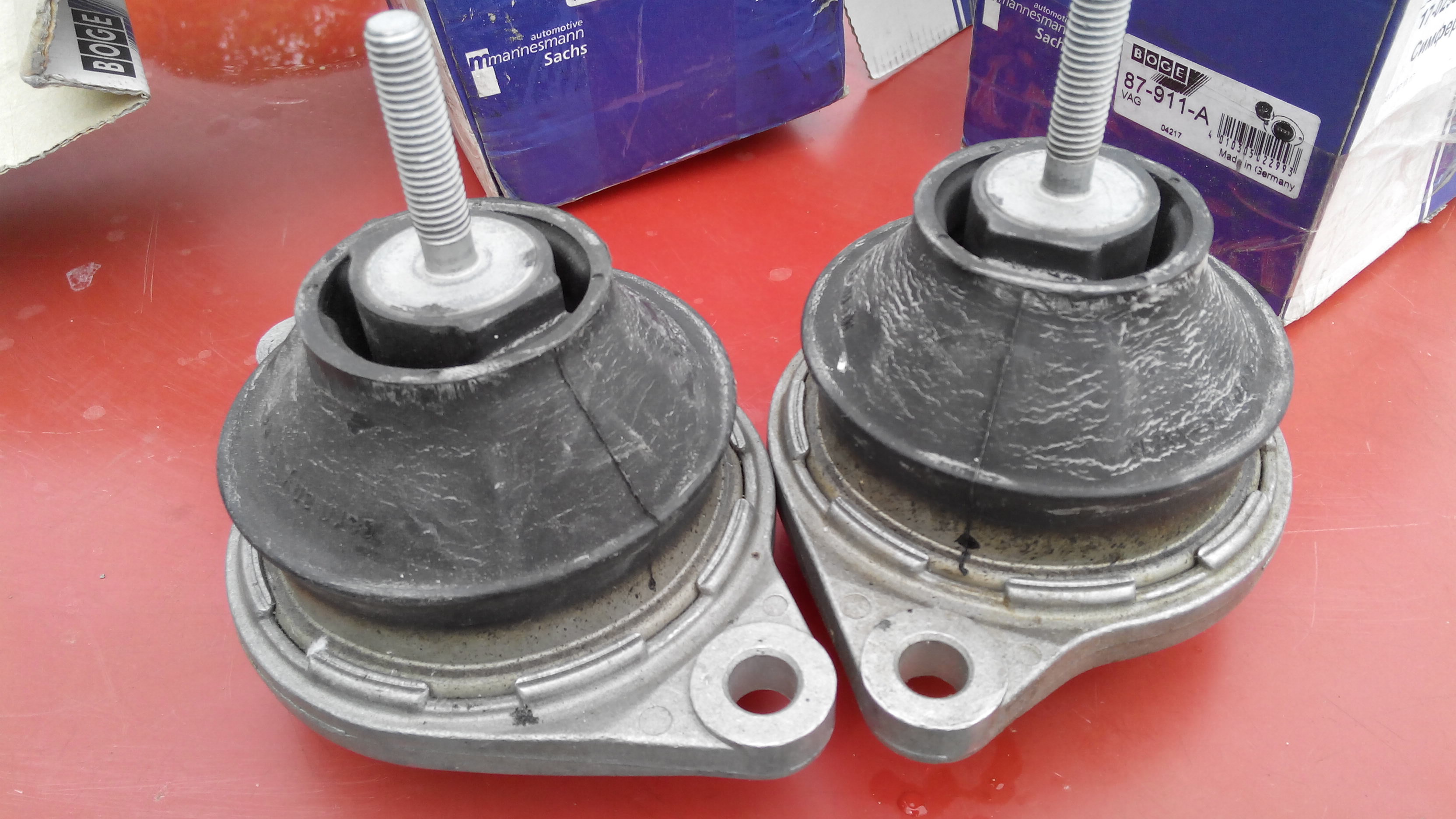

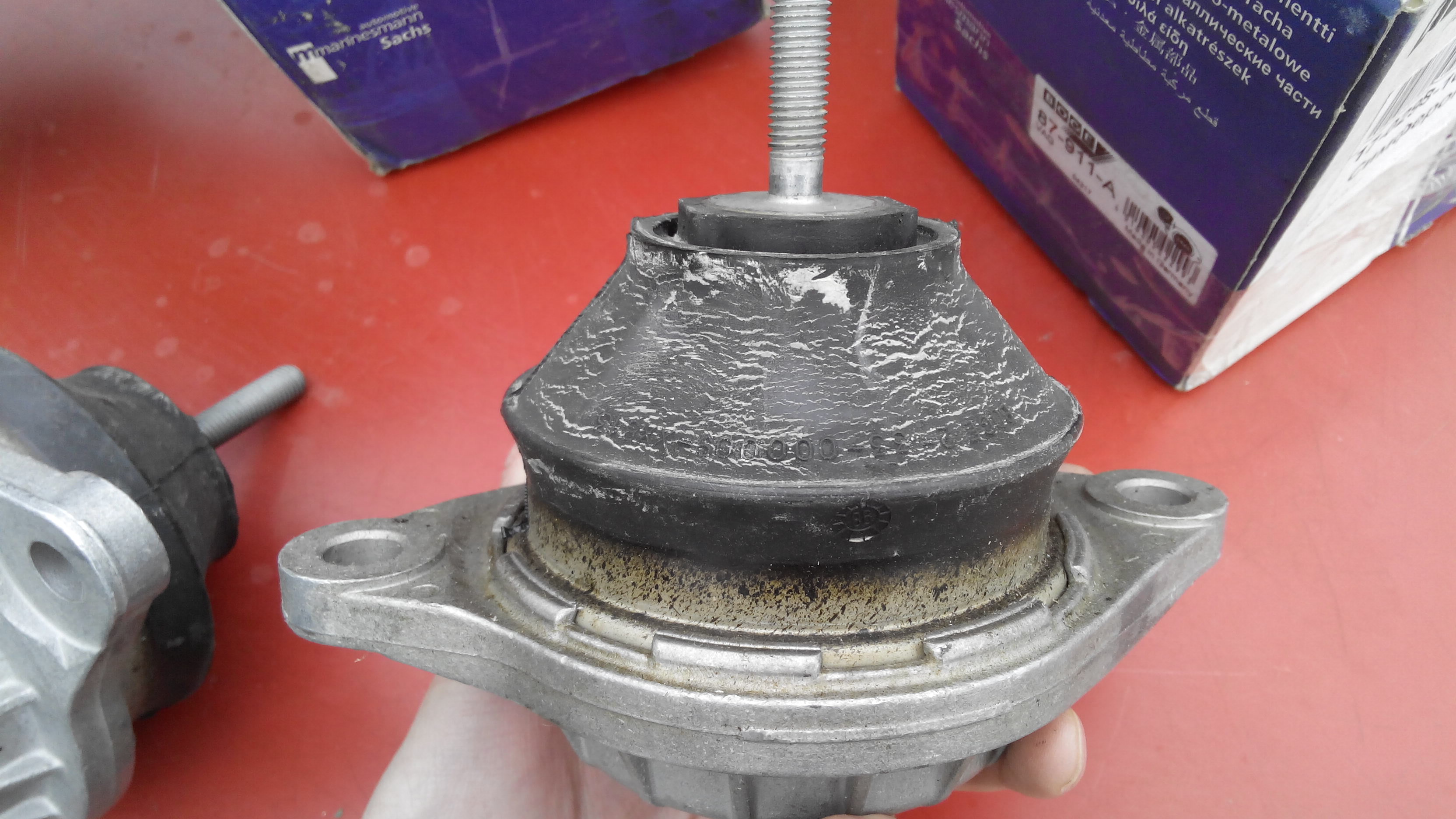

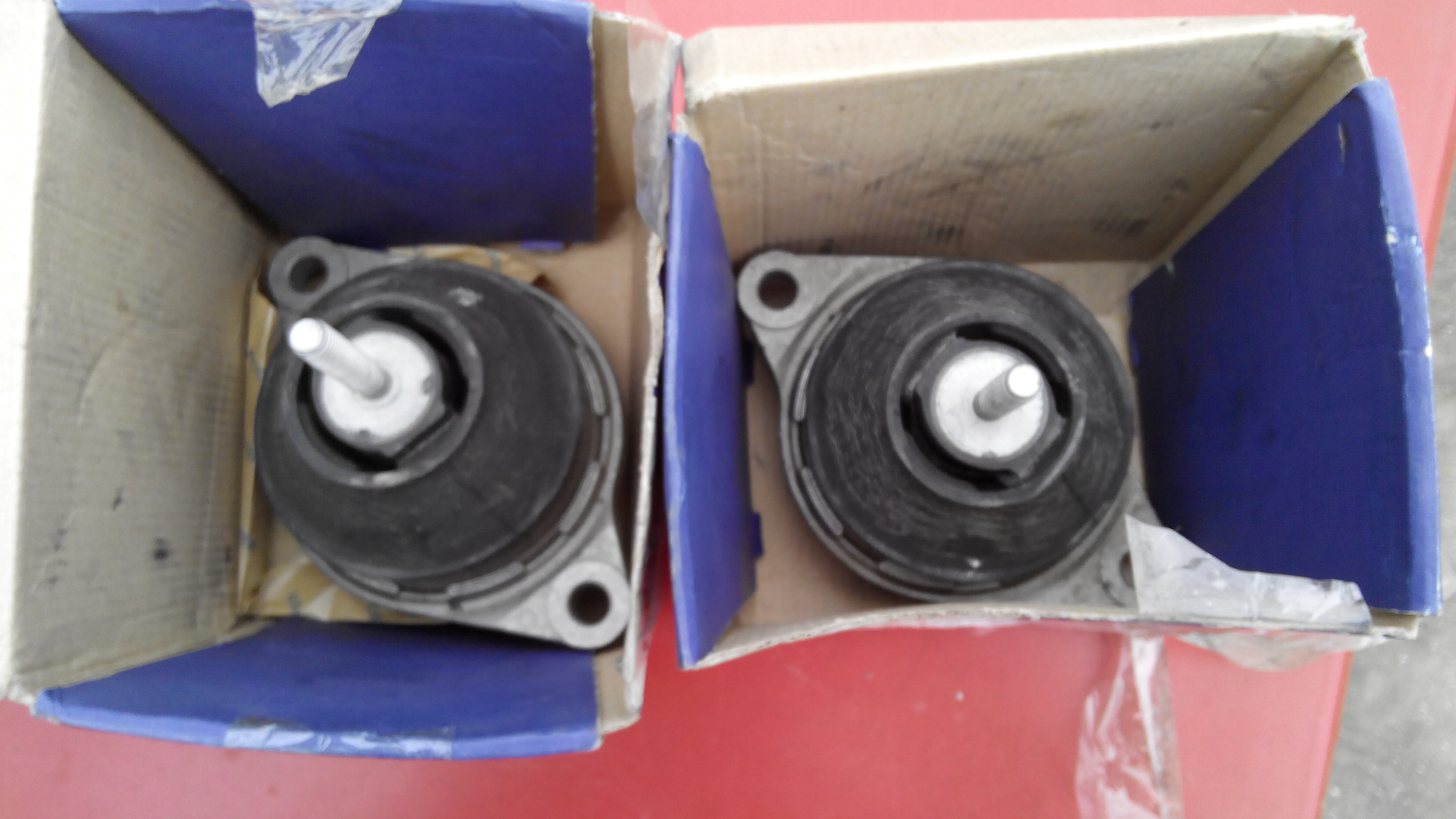

Сегодня пришли опоры двигателя (урвал повезло как удаву)) Боге (Сакс автоматив епти су..а)))) 87-911-A . Коробки пришли старые и пыльные видать долго лежали и ждали меня))).Когда заказывал были сомнения нужны они мне , пересмотрел все сайты и узрел что на данный момент их хрен где найдешь после этого все сомнения откинул.Цена просто шик 2200 руб за 2штуки.

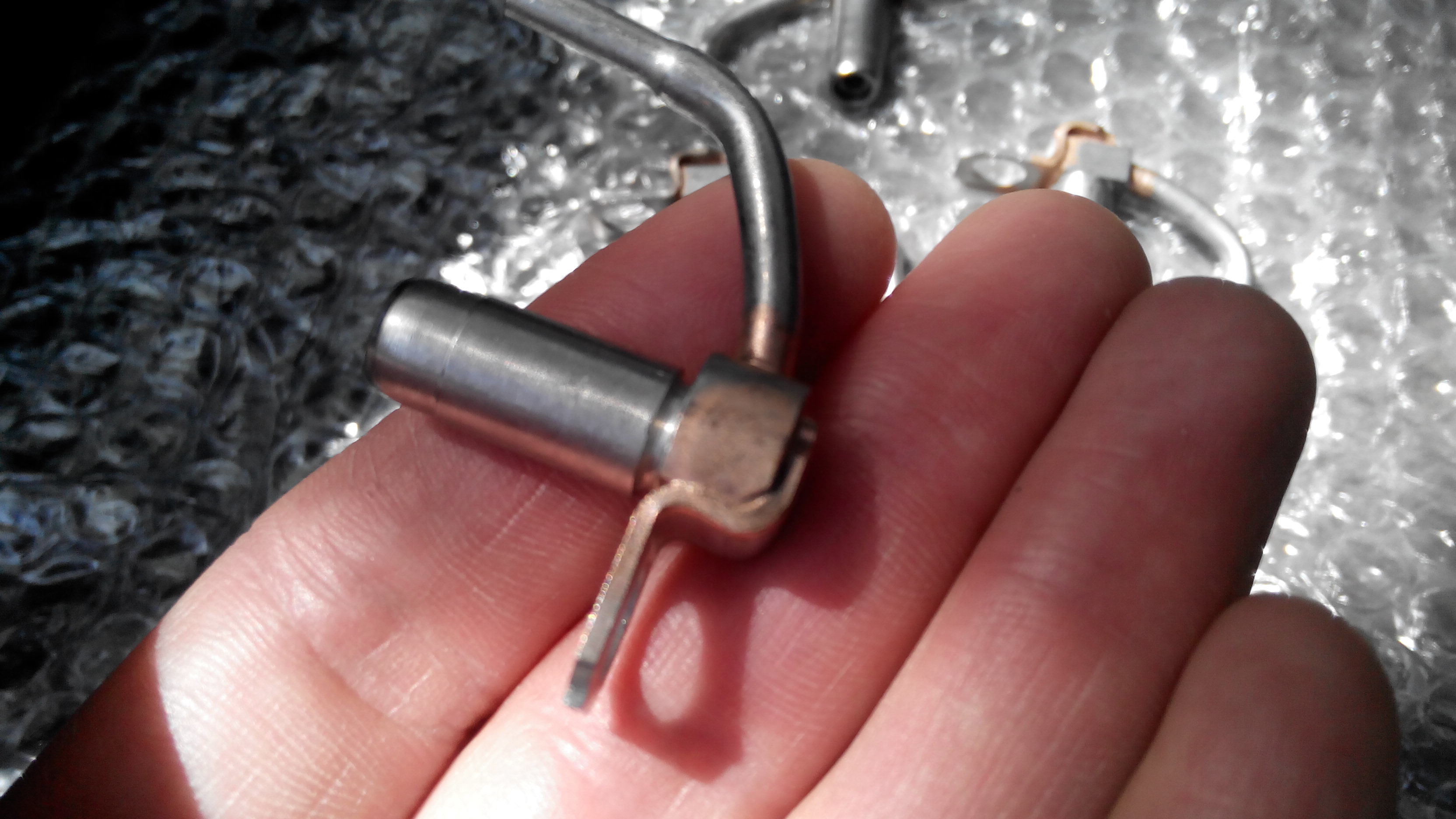

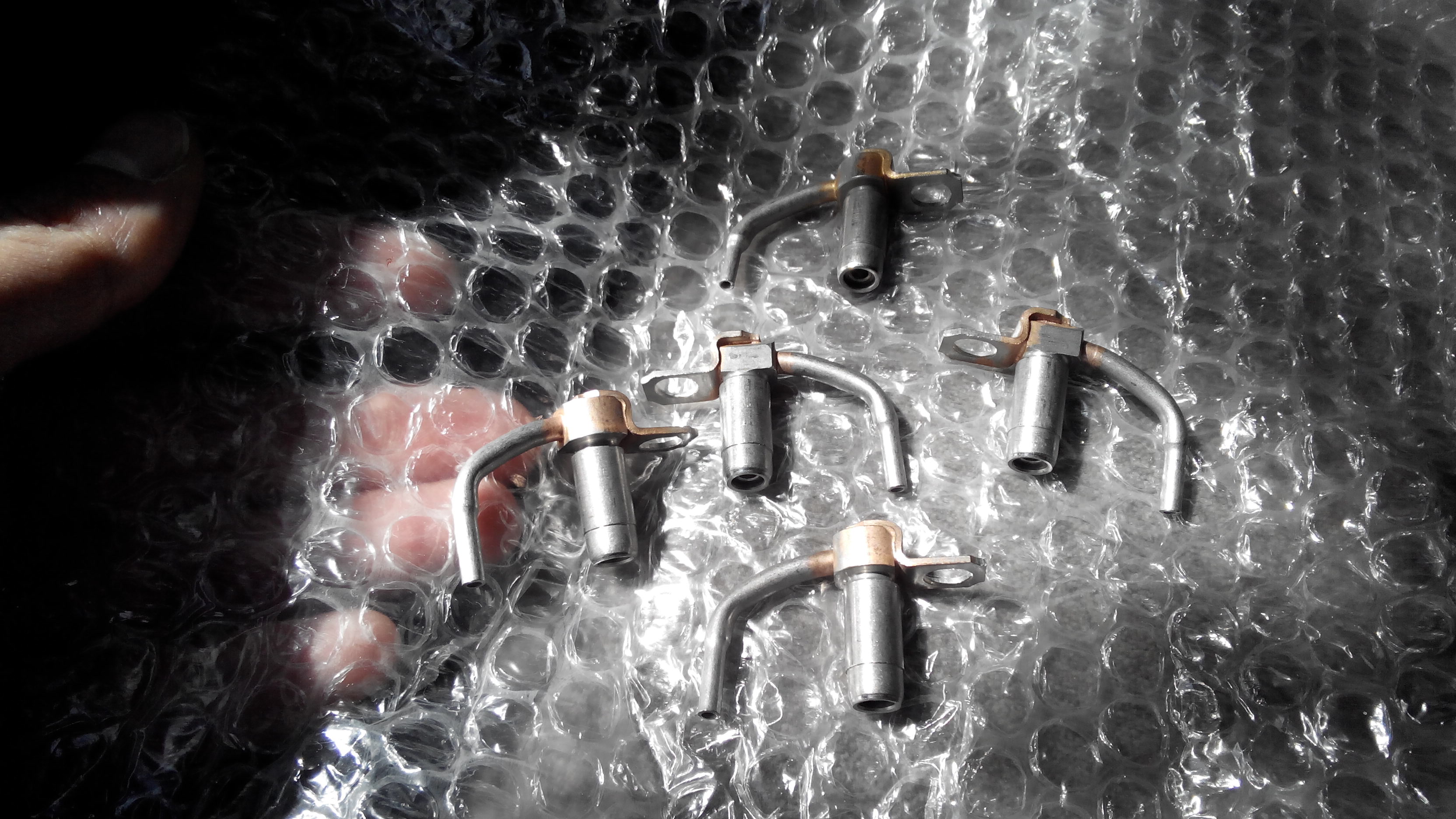

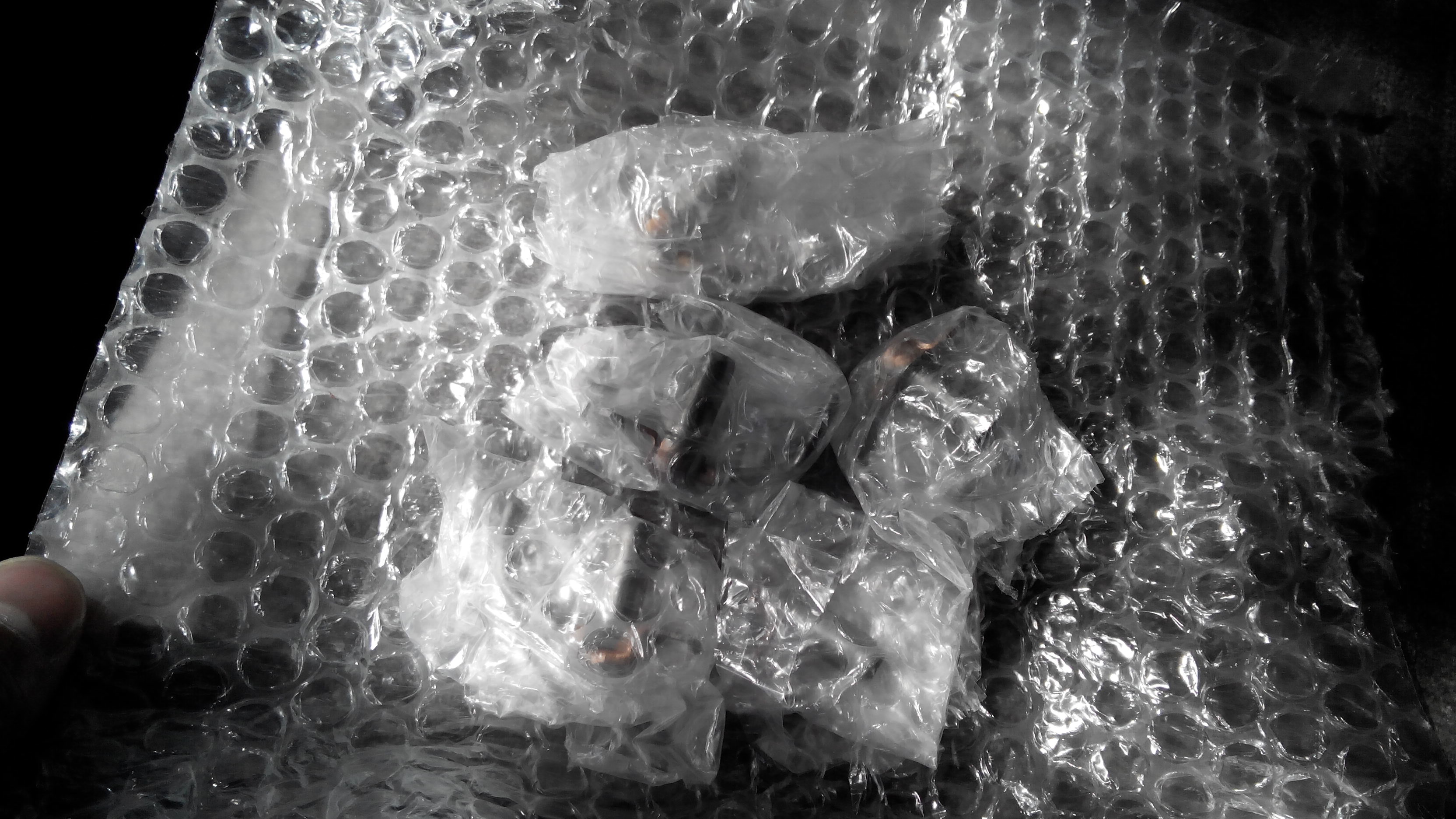

Вот вчера дождался наконец пришла долгожданная посылка с Москвы.Посылкой смешно назвать так пакетик))),но какой ценный из-за содержимого внутри,веса 77гр новые масло форсы остатки склада походу цена 1500руб штучка))) урвал бля))))

Сообщение FRUITCAT »
Ценное приобретение!

FRUITCAT писал(а):Ценное приобретение!
Дима привет.Самому не вериться думал придут или нет осталось оригинальный маслонасос прикупить

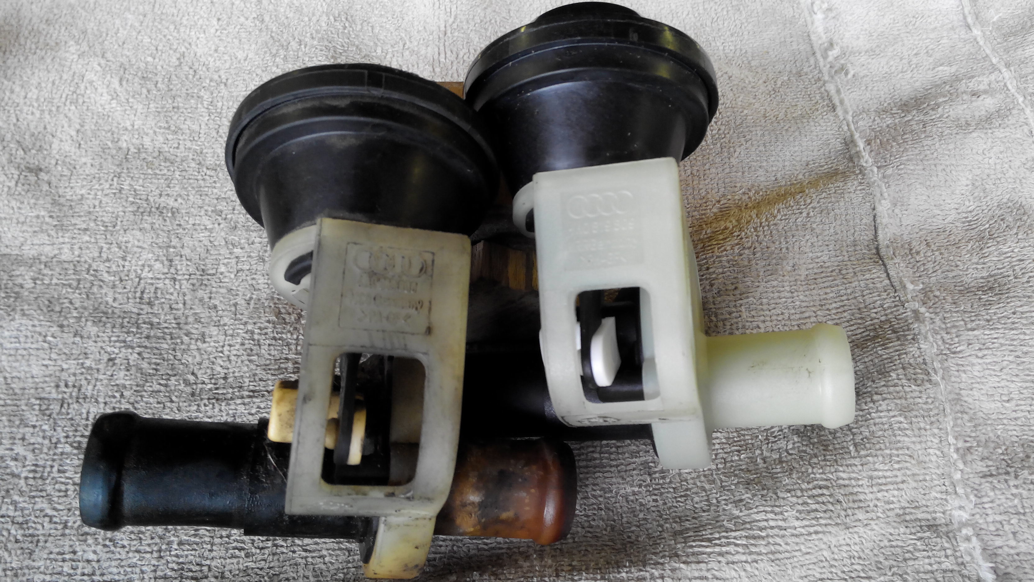

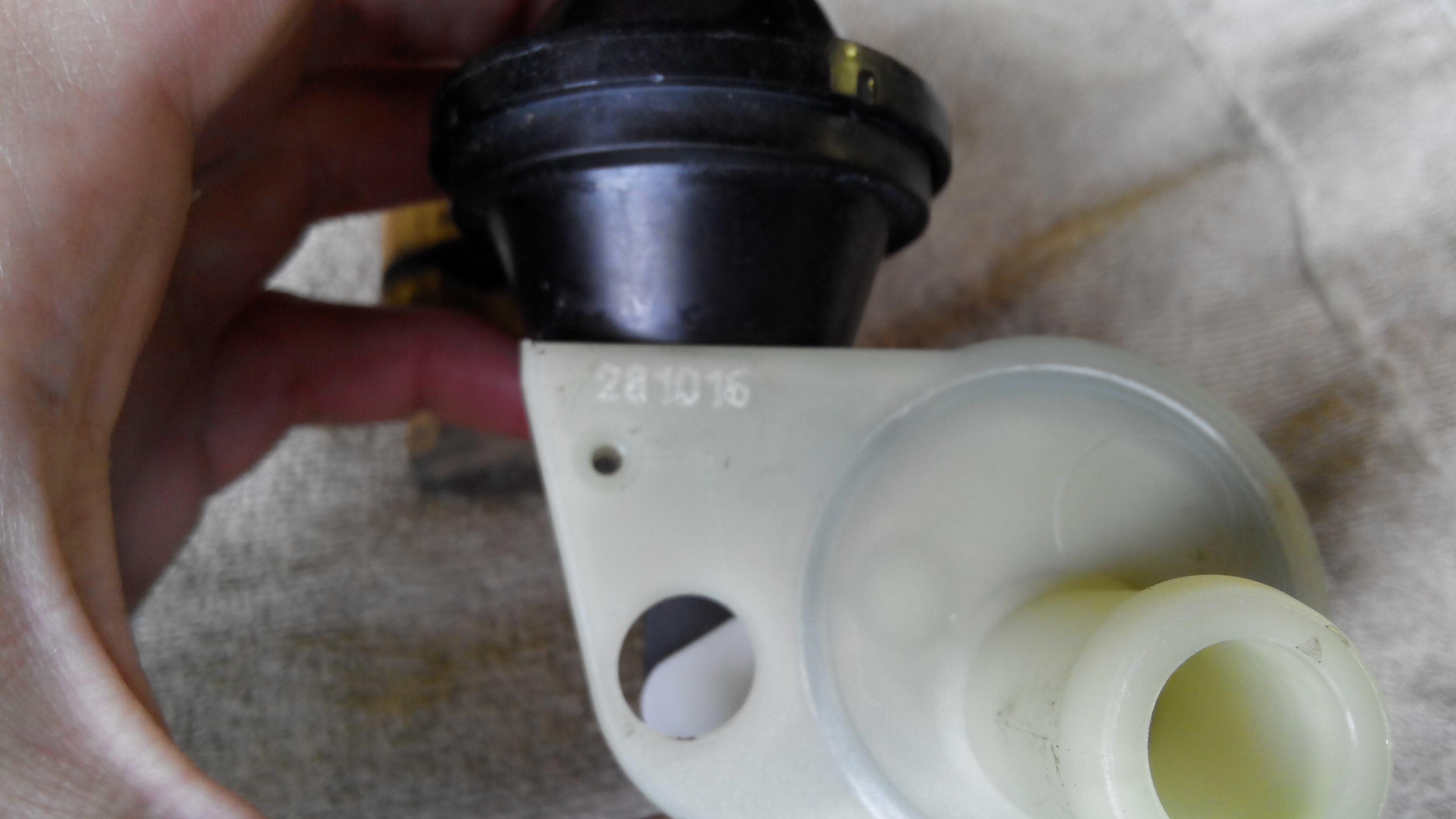

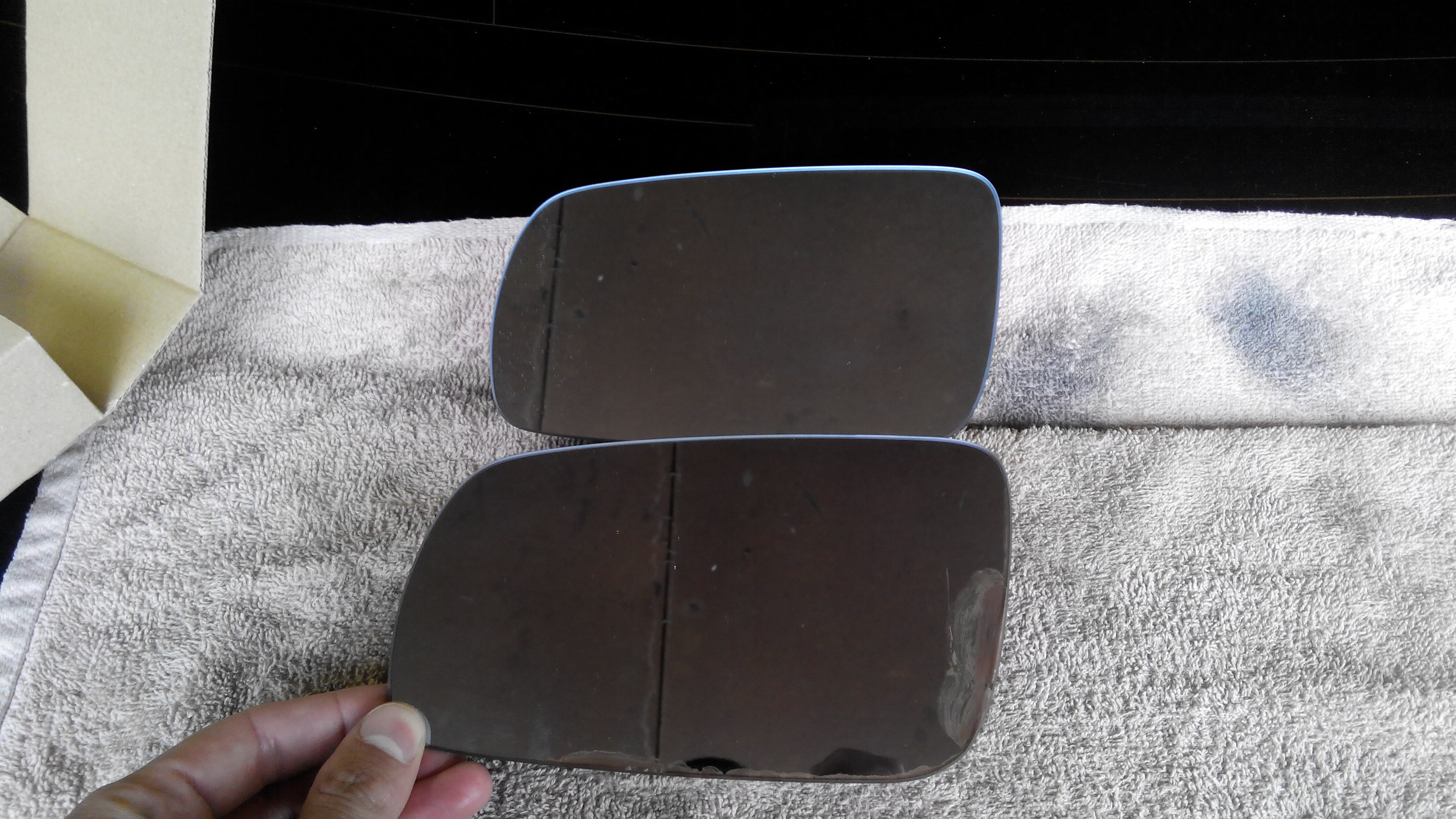

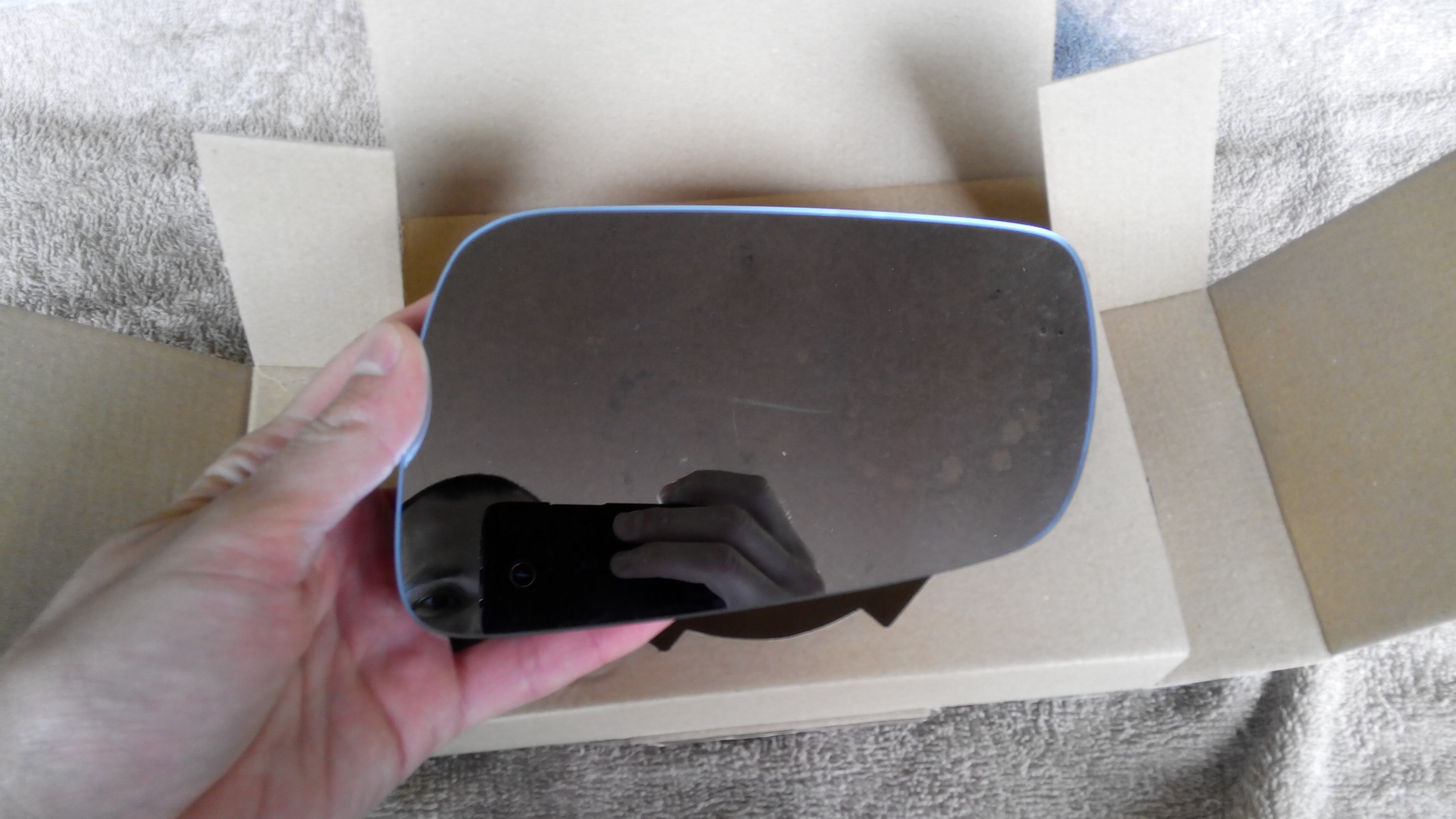

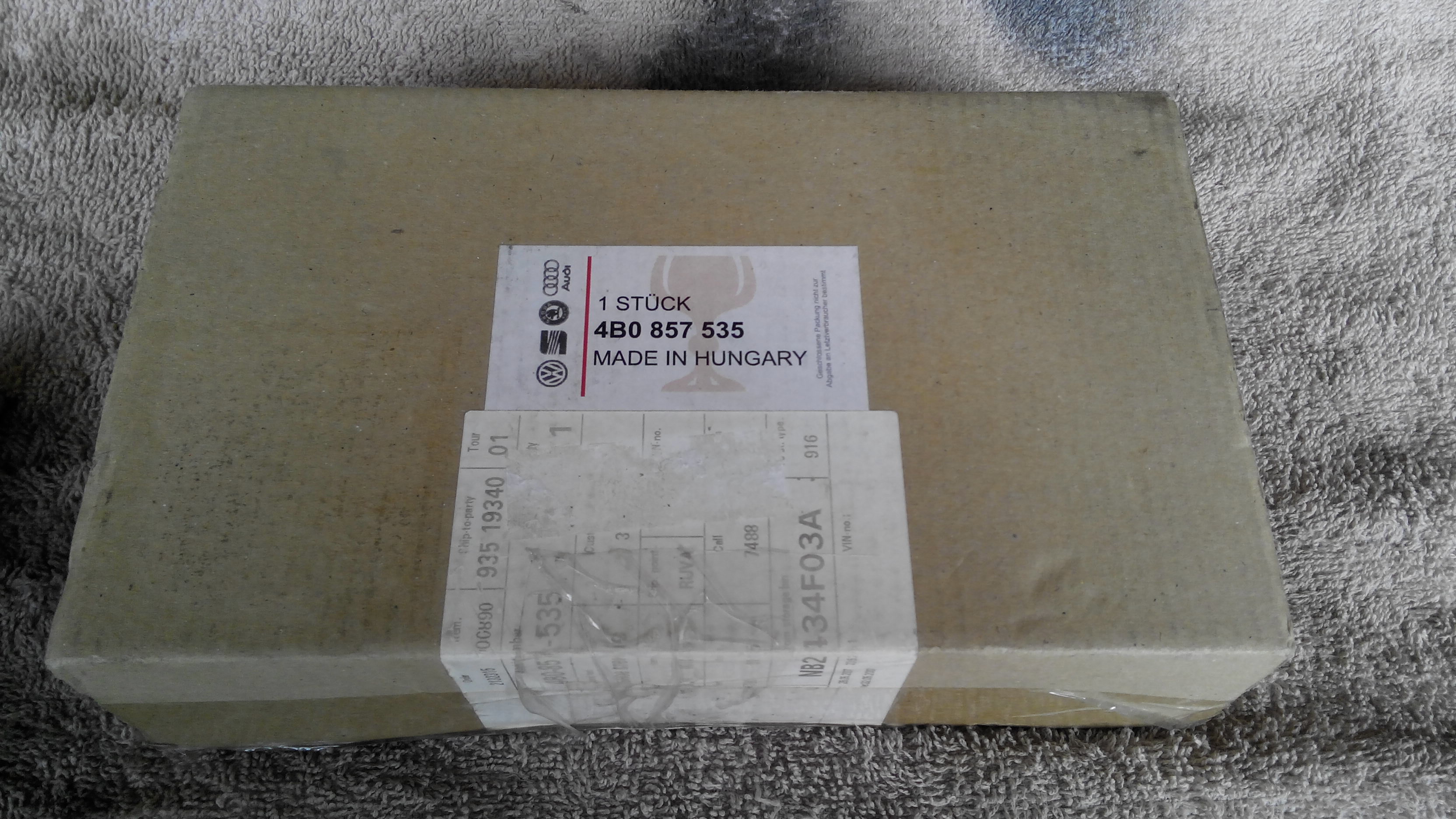

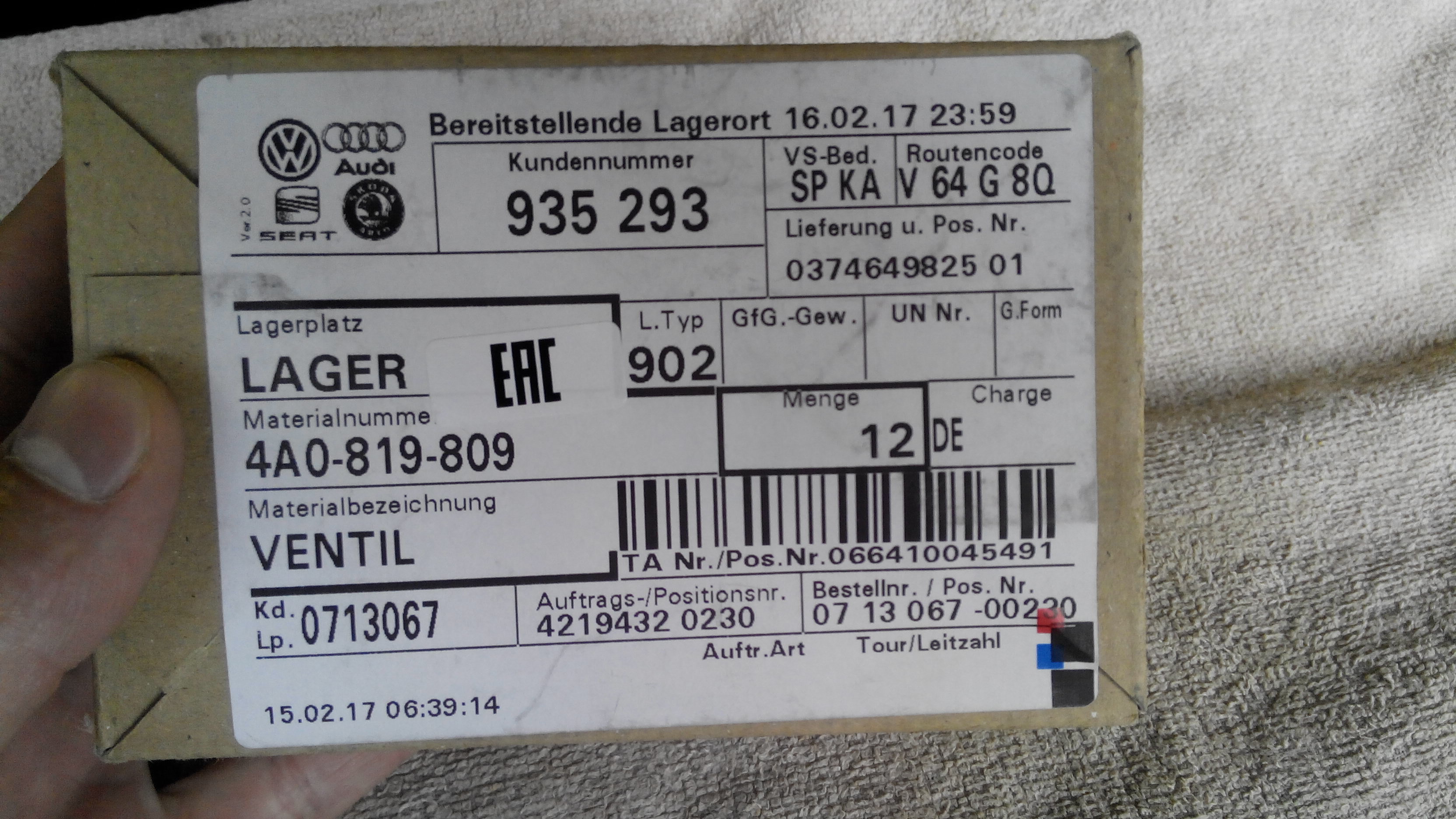

Вчера выдалась свободная минута решил поменять левое боковое зеркало заднего вида ,купил только оригинал 4b0 857 535

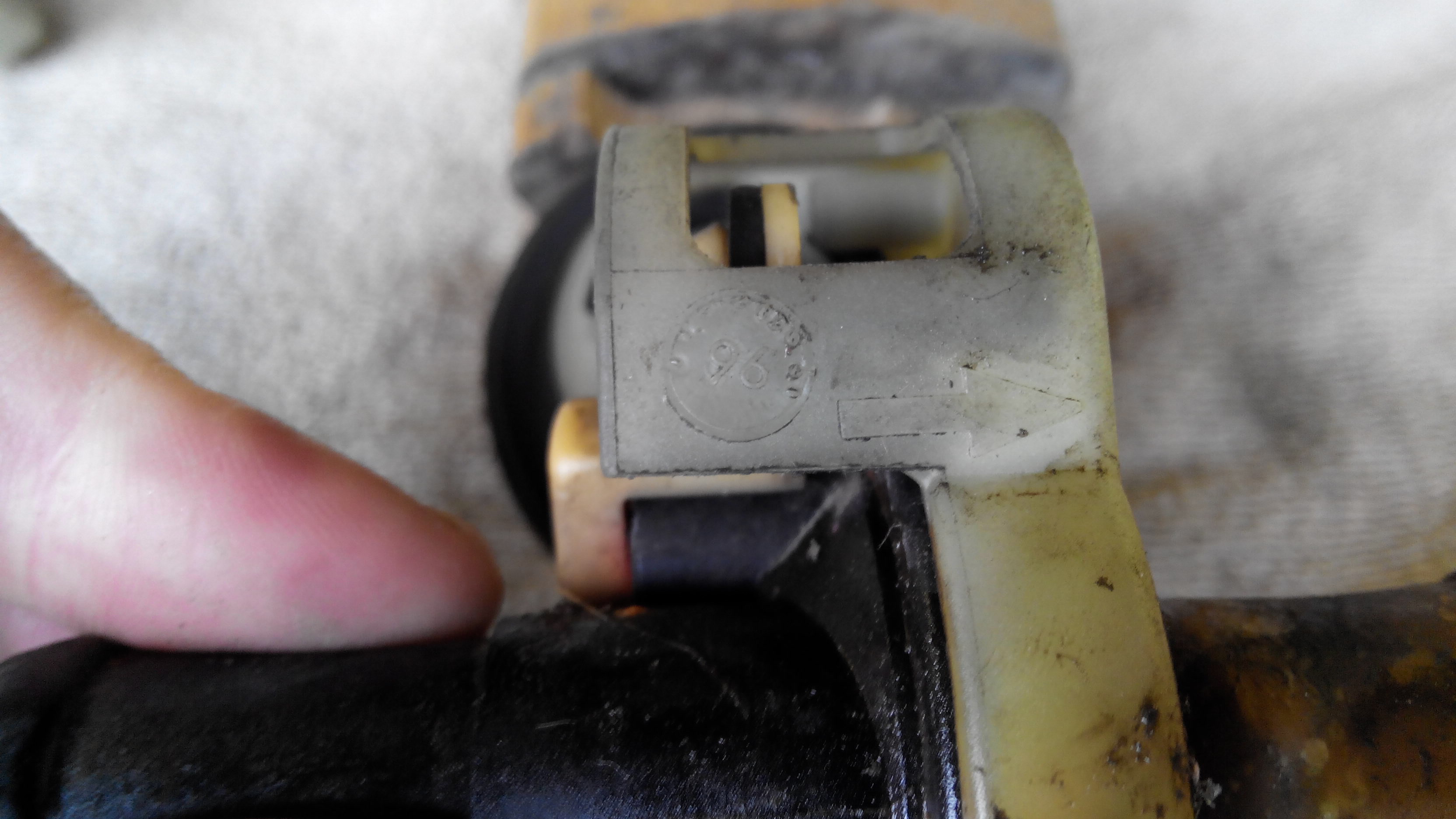

(мое родное полезло по краям темнеть).В прошлый раз при замене фильтра салона и втулок дворников был наконец найден косяк вентель 4a0 819 809
(кран немного уходил антифриз) был след потения и не большое жировое пятно.При снятии было обнаружено что стоял оригинал с завода год производства 96 уже не первый раз замечал что многие запчасти стоят 96 года.Дай бог чтобы новый ваг проходил столько как заводской

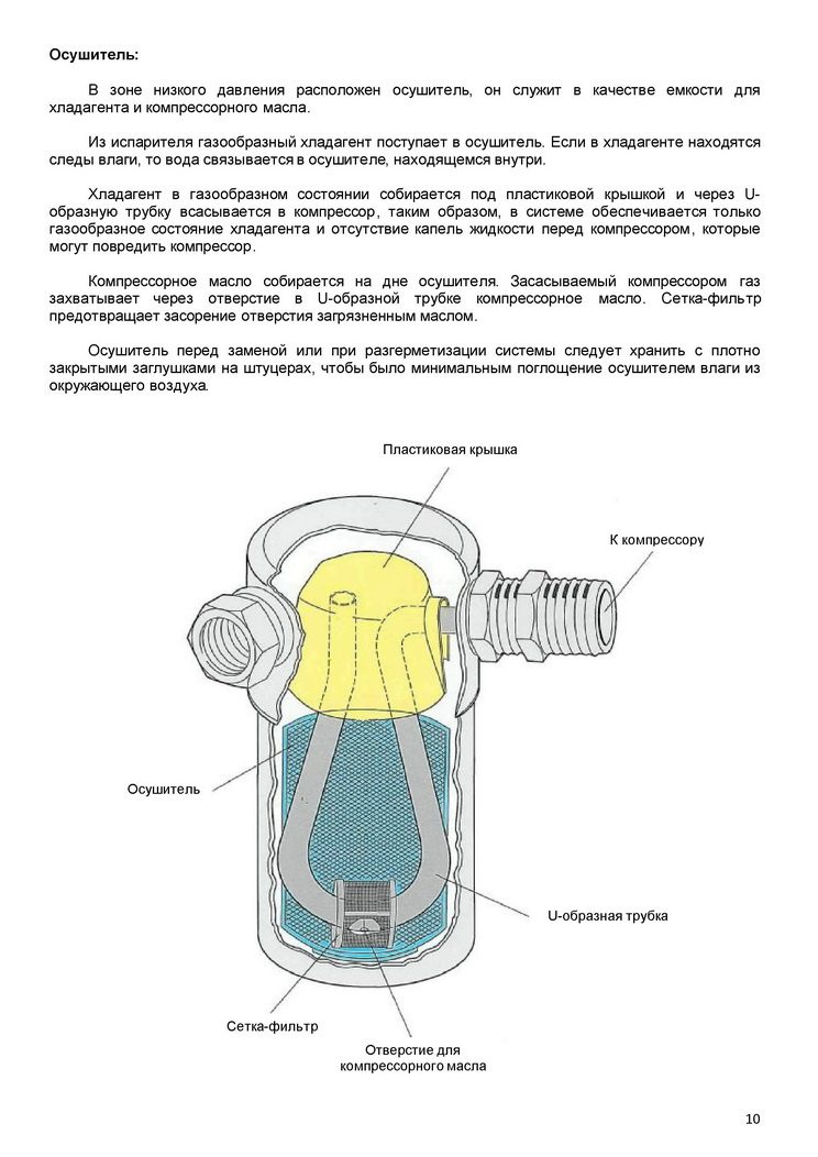

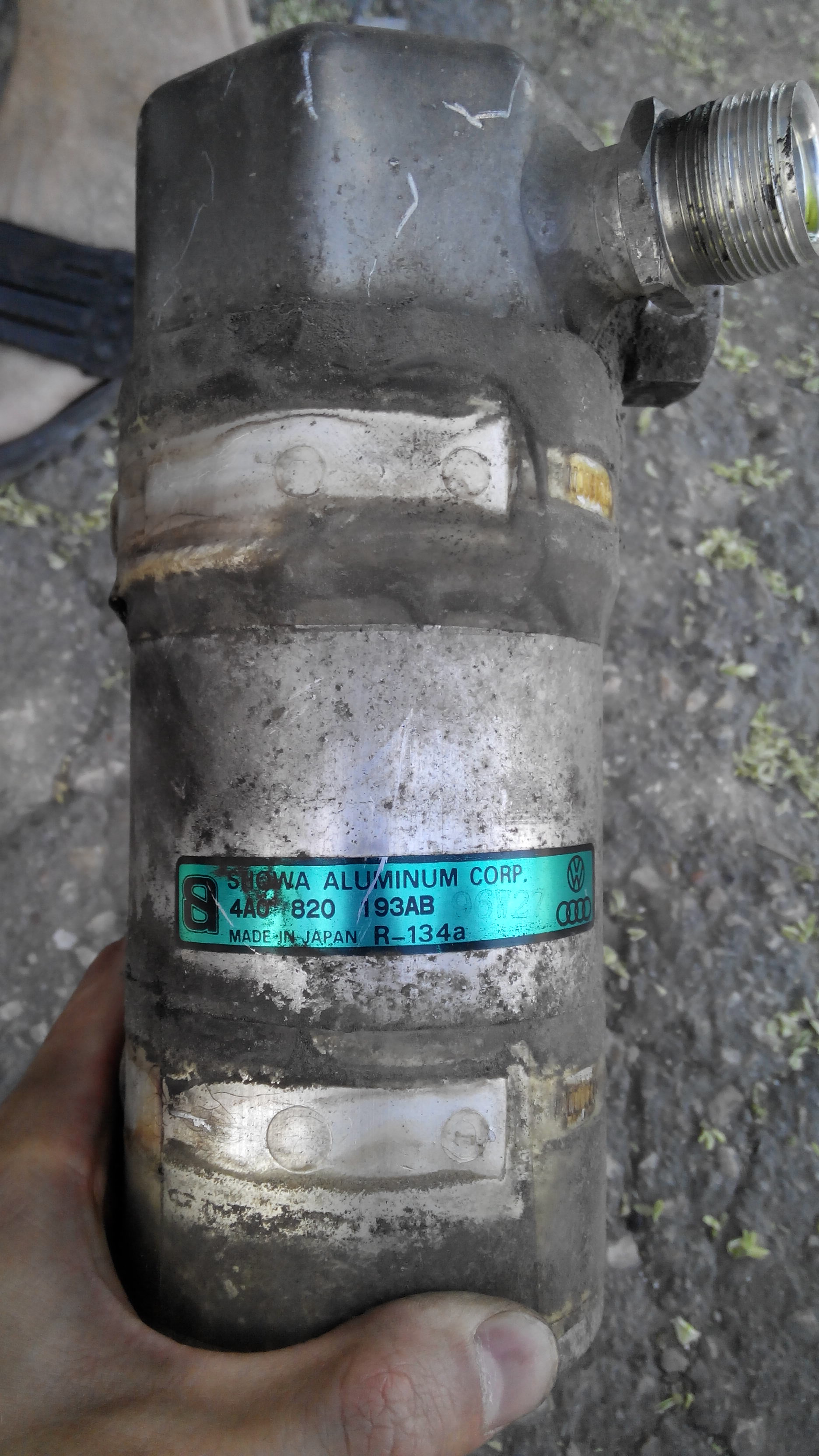

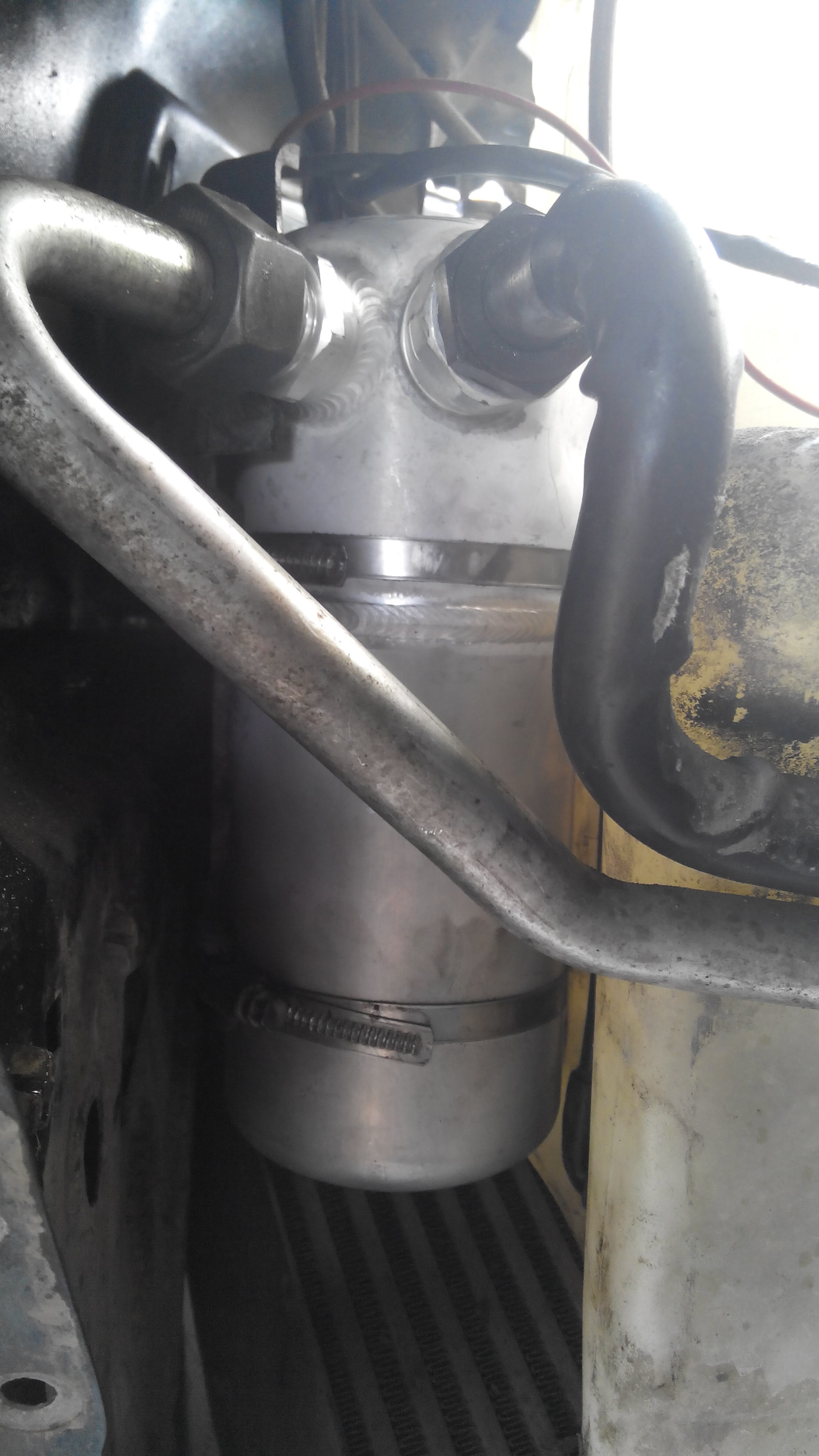

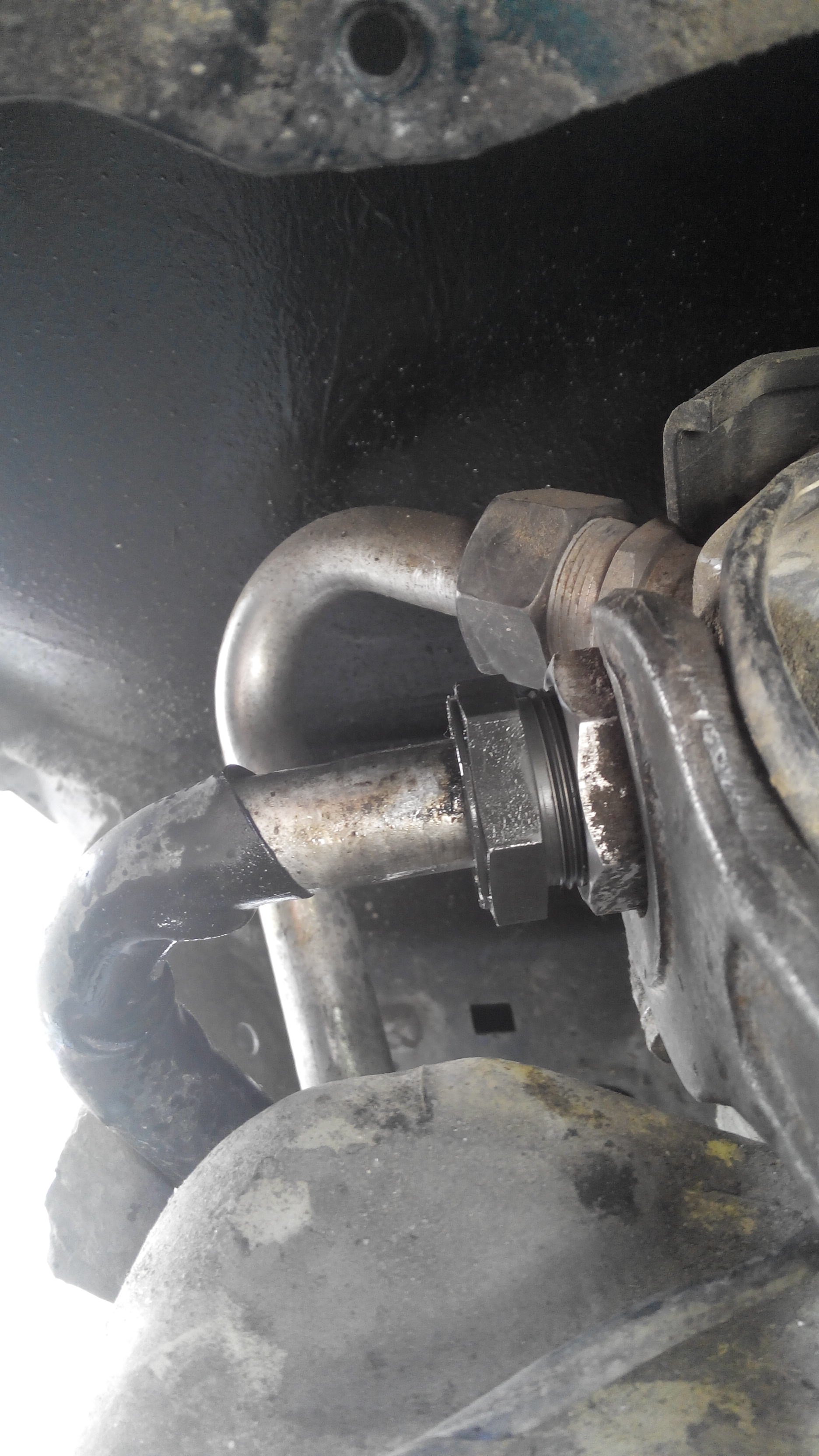

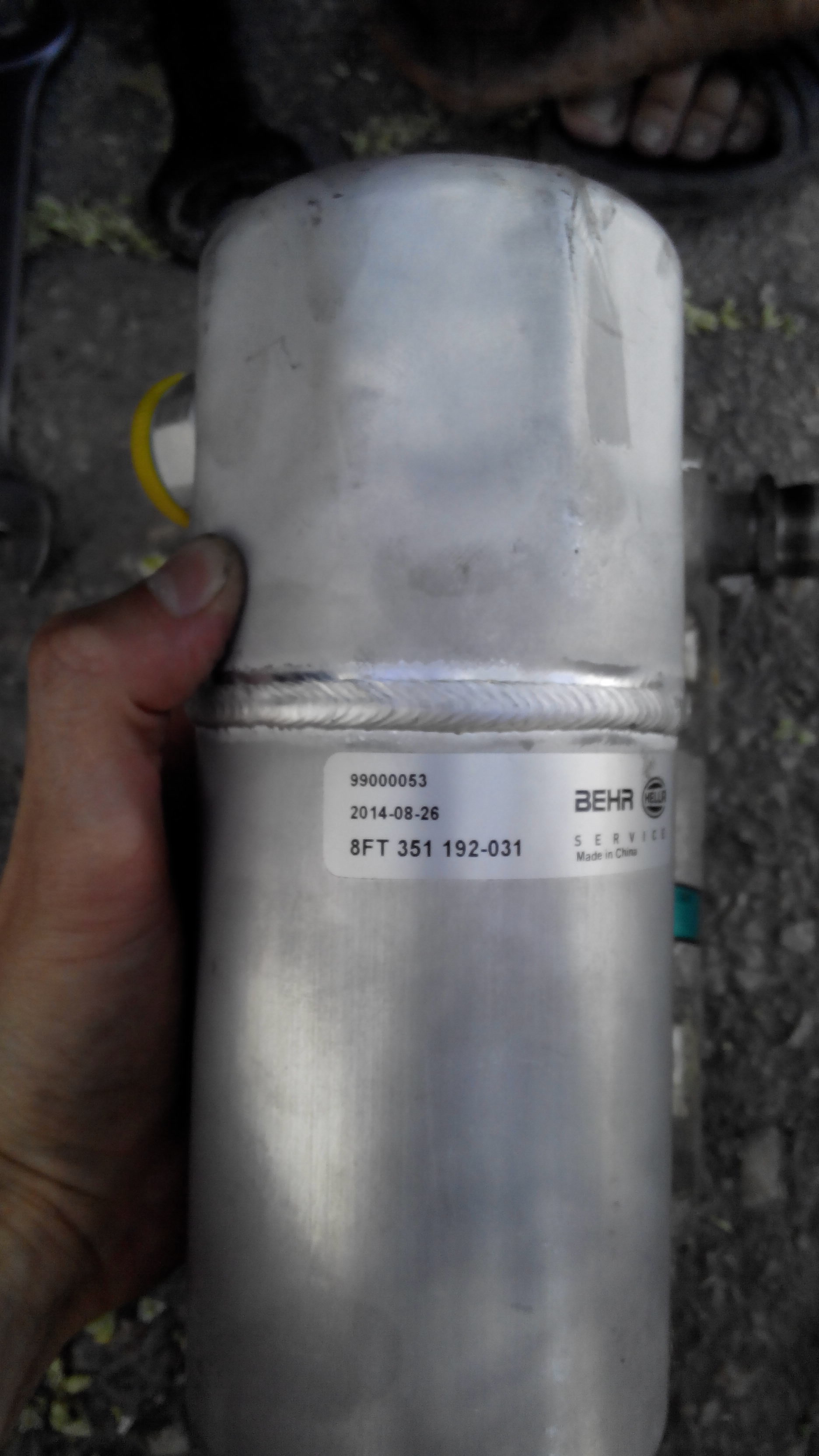

Всем привет.С наступлением жары было обнаружено что слабо холодит климат при проверке на ошибки через шнурок все было супер.Система была заправлена ,гидромуфта крутит исправно,оставался один виновник а именно осушитель(при снятии стоял заводской еще 96 года).Был выбран выходной день и поехали,осушитель пришел хелла(Китай) но стал отлично,трубки пошли на откручивание без проблем,заменил за компанию рефриз ,заправили систему хладогеном как по заводу 800 гр проверка и вот он момент счастья в салоне свежо как на севере)))
jonn48
Сообщения: 4239
Откуда: Липецк
Сообщение jonn48 »
Распили старый, интересно, что внутри.
мангуст
Сообщения: 332
Сообщение мангуст »
Говорили силикагель.
jonn48
Сообщения: 4239
Откуда: Липецк
Сообщение jonn48 »
мангуст писал(а):Говорили силикагель.
Говорят да, а как по факту, в некоторых источниках пишут, что там просто трубки.
jonn48
Сообщения: 4239
Откуда: Липецк
Сообщение jonn48 »
Нет там нихера...
Вложение 010.jpg больше недоступно
jonn48
Сообщения: 4239
Откуда: Липецк
Сообщение jonn48 »
BlindHorse писал(а):Нет там нихера...
[ATTACH=CONFIG]58347[/ATTACH]
Видишь, наполнитель какой-то изображен на картинке.
