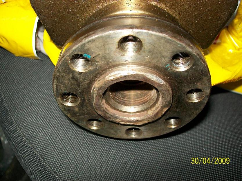

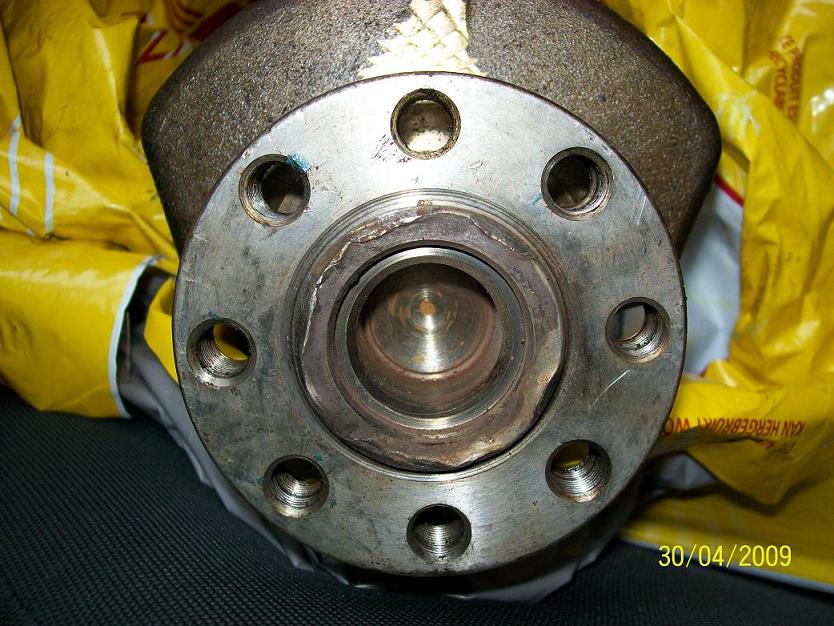

ну вот наконец-то отискал свой вал среди груды сервисного металлолома.
выставляю всем на показ эту проблему моей машины:

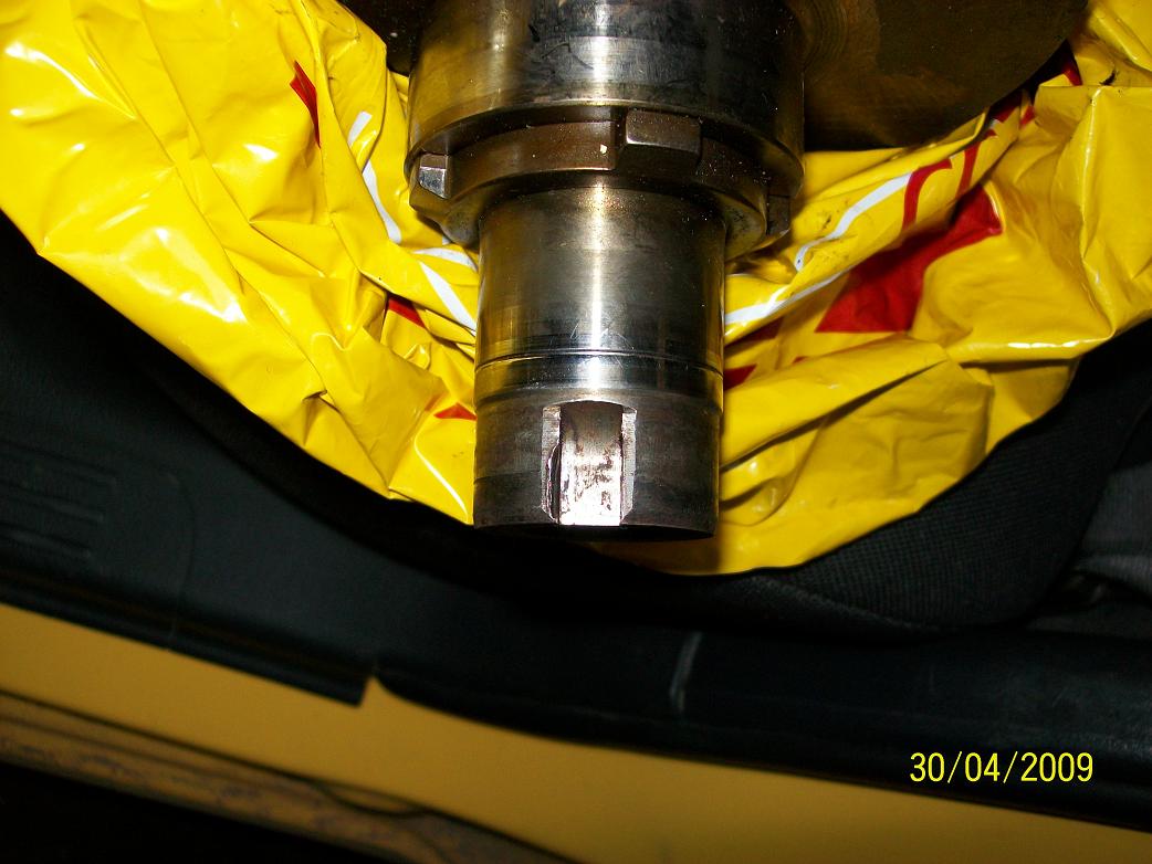

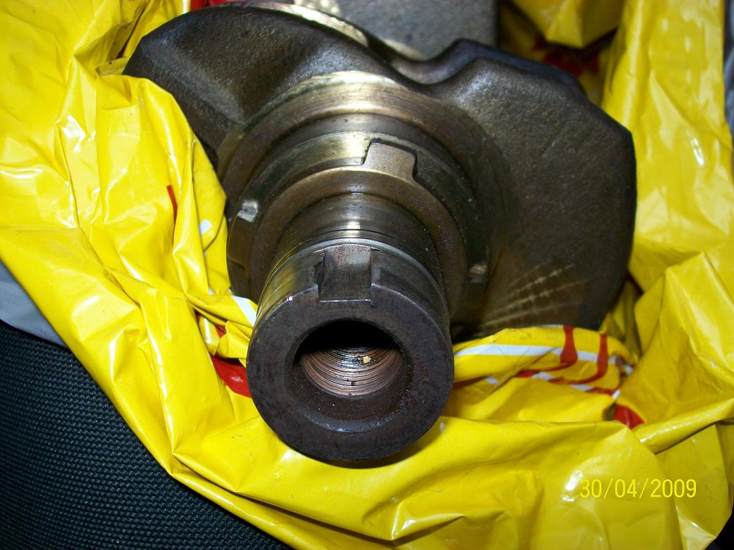

aal555
Сообщения: 1815
Откуда: Ижевск
Сообщение aal555 »
а вот еще покоцана другая часть коленвала:
