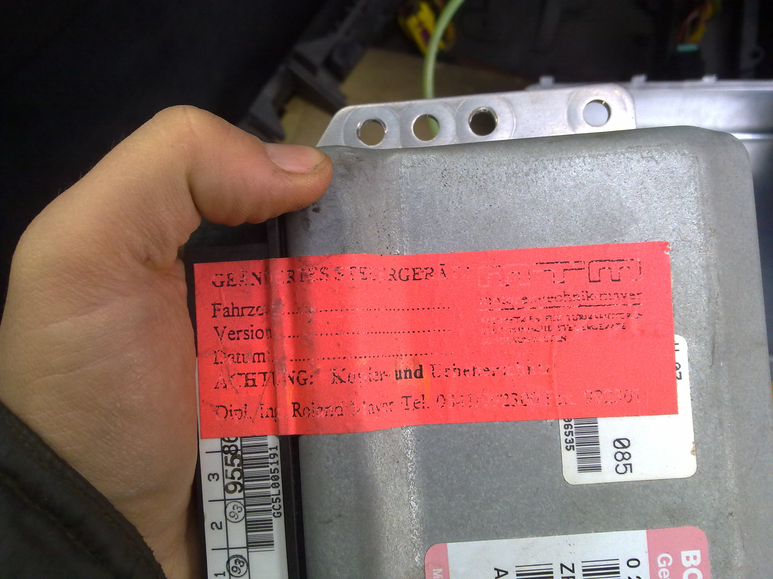

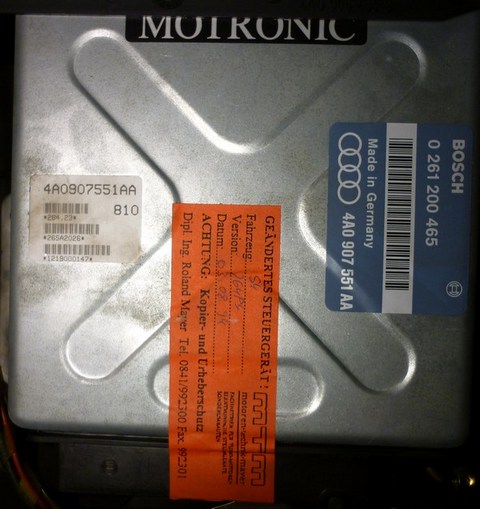

Спасибо :) Кстати только что смотрел Мозги... На Мозгах АКПП красная пломба MTM, по-немецки читать не умею, по-этому не знаю что написано, пломба не сорвана, смотреть во внутрь не стал. А вот на мозгах двигателя ничего нет вроде, хотя следы вскрытия на лицо... Где там вообще микрухи находиться должны?? между 2мя платами, или сверху сразу под крышками?

Alexei писал(а):Спасибо :) Кстати только что смотрел Мозги... На Мозгах АКПП красная пломба MTM, по-немецки читать не умею, по-этому не знаю что написано, пломба не сорвана, смотреть во внутрь не стал. А вот на мозгах двигателя ничего нет вроде, хотя следы вскрытия на лицо... Где там вообще микрухи находиться должны?? между 2мя платами, или сверху сразу под крышками?
между платами! открывать ОЧЕНЬ осторожно! В факе есть моя тема по разбору мозга
Мозги такие ? ... У меня пломба вместе с клемником опечатана...
Alexei
Сообщения: 1745
Сообщение Alexei »
Вложение 181020131742.jpg больше недоступно
Олег у меня вот такая на мозгах коробки. А на мозгах движка нет ничего, но следы вскрытия имеются, я платы не разъединял, но сегодня посмотрю во внутрь. У меня по приборке дует 2.2 на пике
