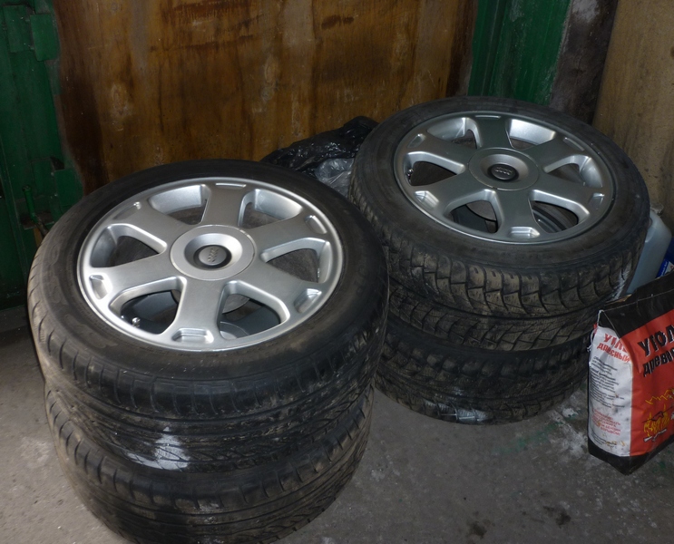

PRO-vokator
Сообщения: 6154
Откуда: Kaliningrad
Сообщение PRO-vokator »
После получения долгожданных ср-в от страховой толи с горя толи от радости было закуплено два комплекта дисков .... 4 кованых от мерсюка к моим оставшимся 3.... и по случаю 4 колеса 17 авуса с 35 вылетом давно искомых... Изображение Изображение

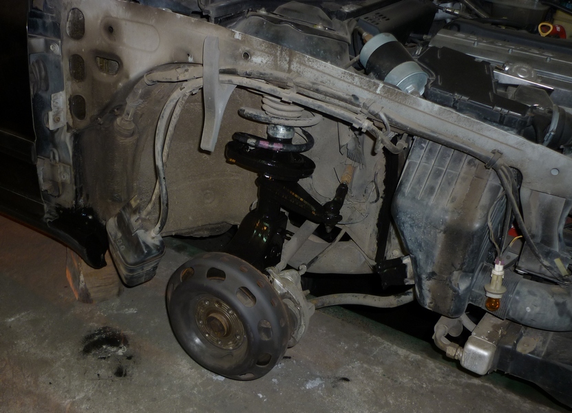

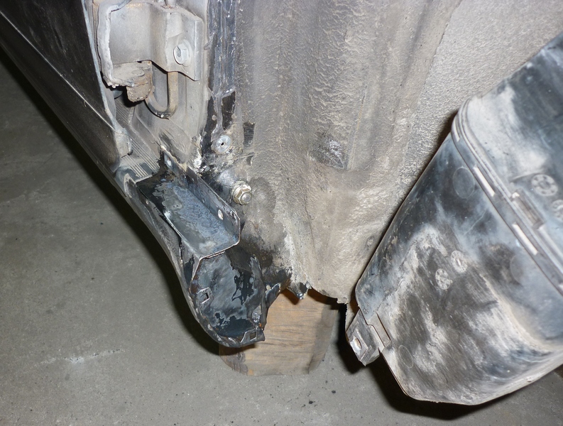

Наши руки - не для скуки... Запасное крыло и бампер в наличии имелись и были сданы на покраску.... Ну а пока суть да дело решено было почистить под крылом... Изображение Изображение Изображение Изображение Изображение

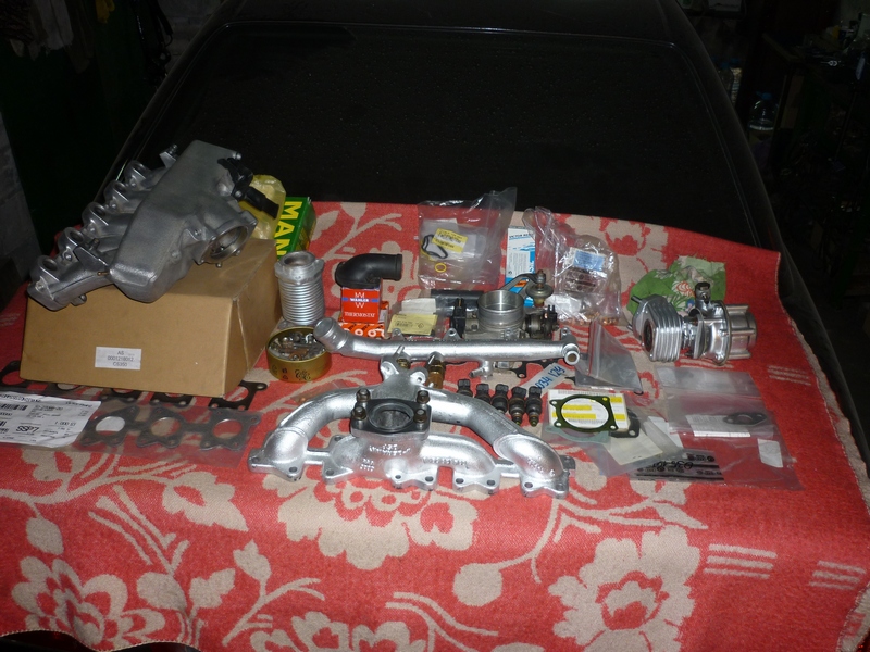

Раз пошла такая пьянка - режь последний огурец.... Давно просился на замену подшипник вискомуфты жалобно попискивая... к тому же были приготовлены и открашены выхлопной и водяной коллектора... годами потихоньку незнамо зачем :bm: подкупались всяческие прокладки... а также имелось в запасе парочка турбин по принципу - а шобы было... чугуняка была закуплена тута - спасибо ТК :cb: без трещин и с неплохим Васгеном впридачу , после чего прошла пескоструй и покраску ... старый коллектор был вареный и уже совсем устал (как показало вскрытие) Изображение Изображение Изображение Изображение Изображение

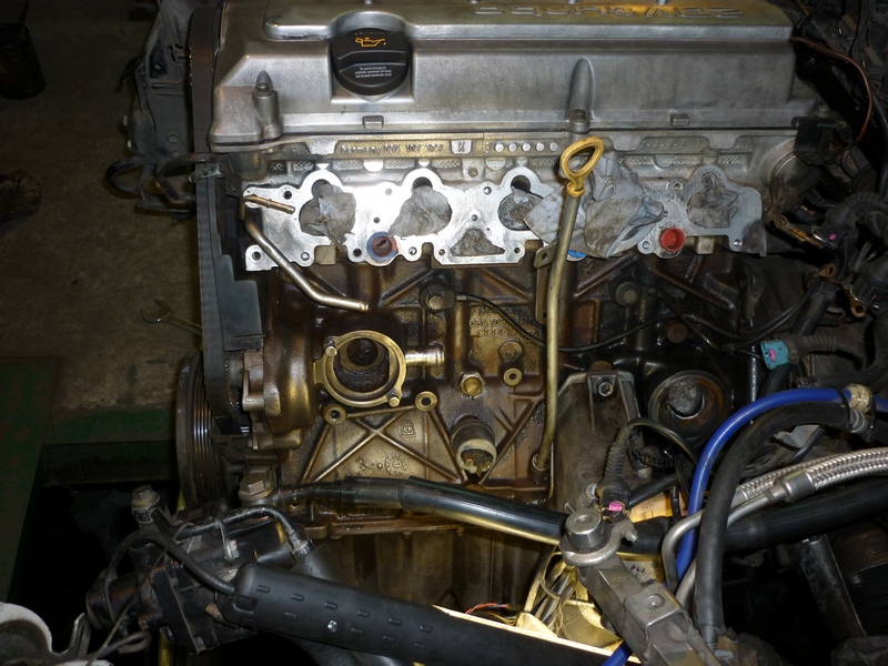

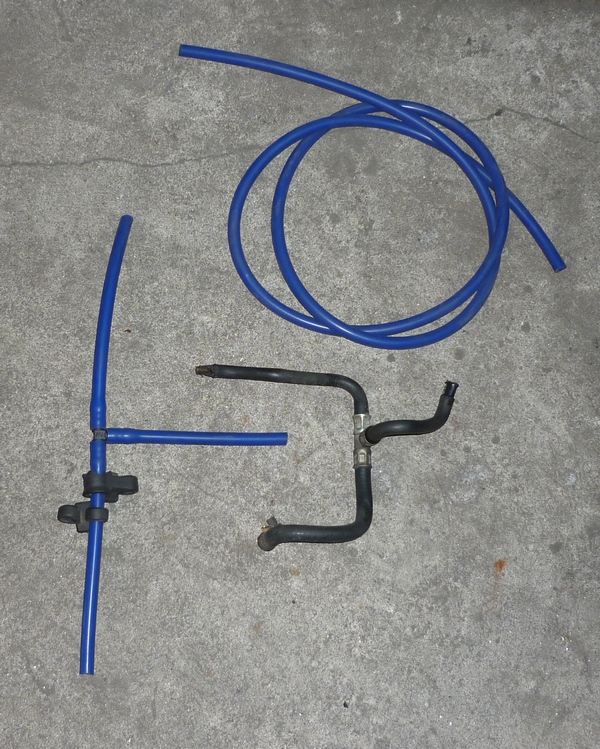

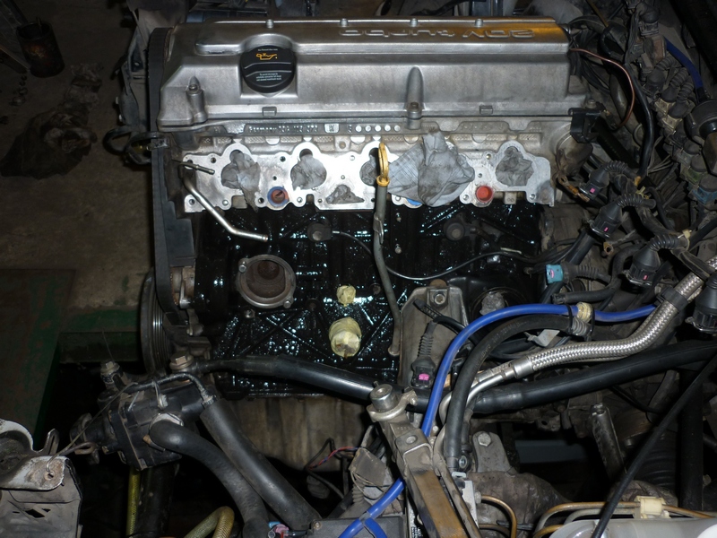

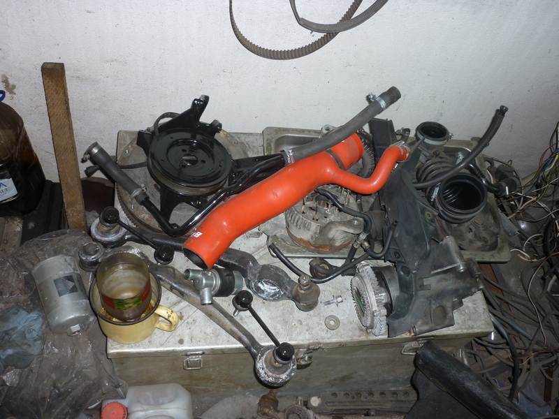

Итак двигатель был ободран от всего навесного до состояния блок с головой и зачем то покрашен в родной черный цвет прямо в моторном отсеке... Все вакуум шланги бывшие когда то резиновыми (по заверениям производителя) на поверку оказались пластмассовыми... вот суки... всего то 23 года прошло... поэтому ушли на заслуженный отдых и их место заняли молодые силиконовые собратья... Попутно был обнаружен такой же полуистлевший деревянный провод синего датчика детонации и благополучно заменен вместе с датчиком от донора 2.6... Изображение Изображение Изображение Изображение Изображение Изображение Изображение
