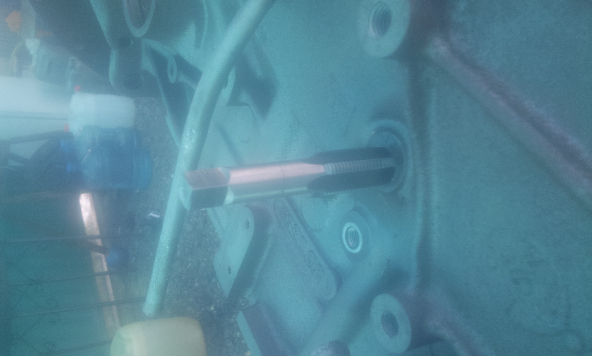

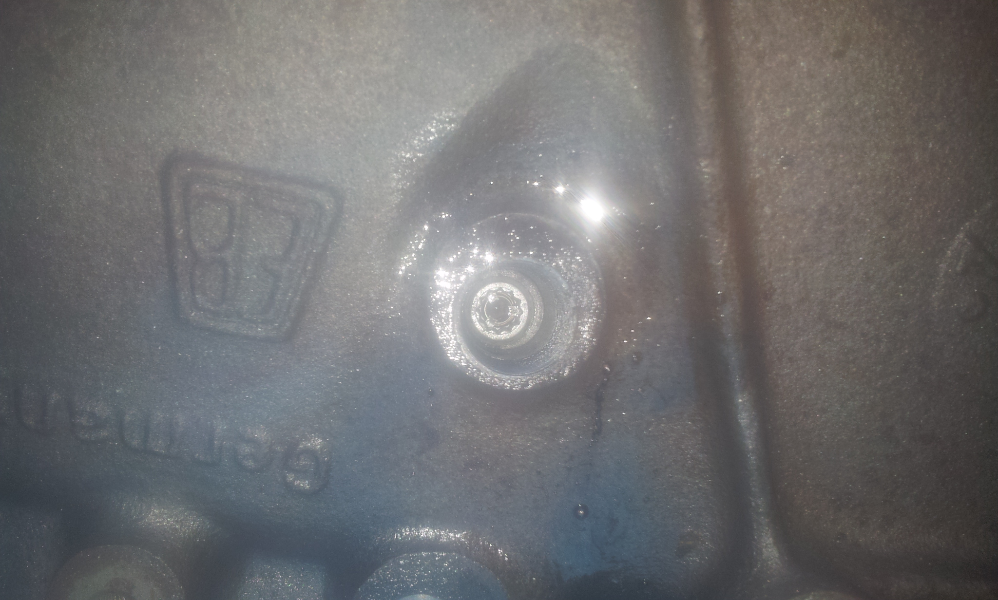

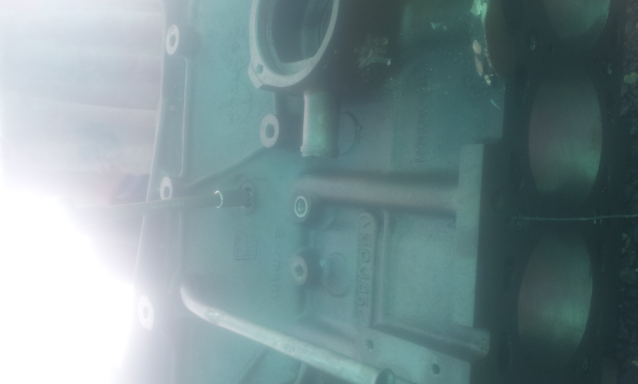

клапон обратный который в блоке стоит не дает маслу стекать с головы , будем ставить его в блок кг, в кг его нет , далее процесс

Ну вот спустя немного времени завел я на кг шном блоке
Все окей ! Рад до соплей!
