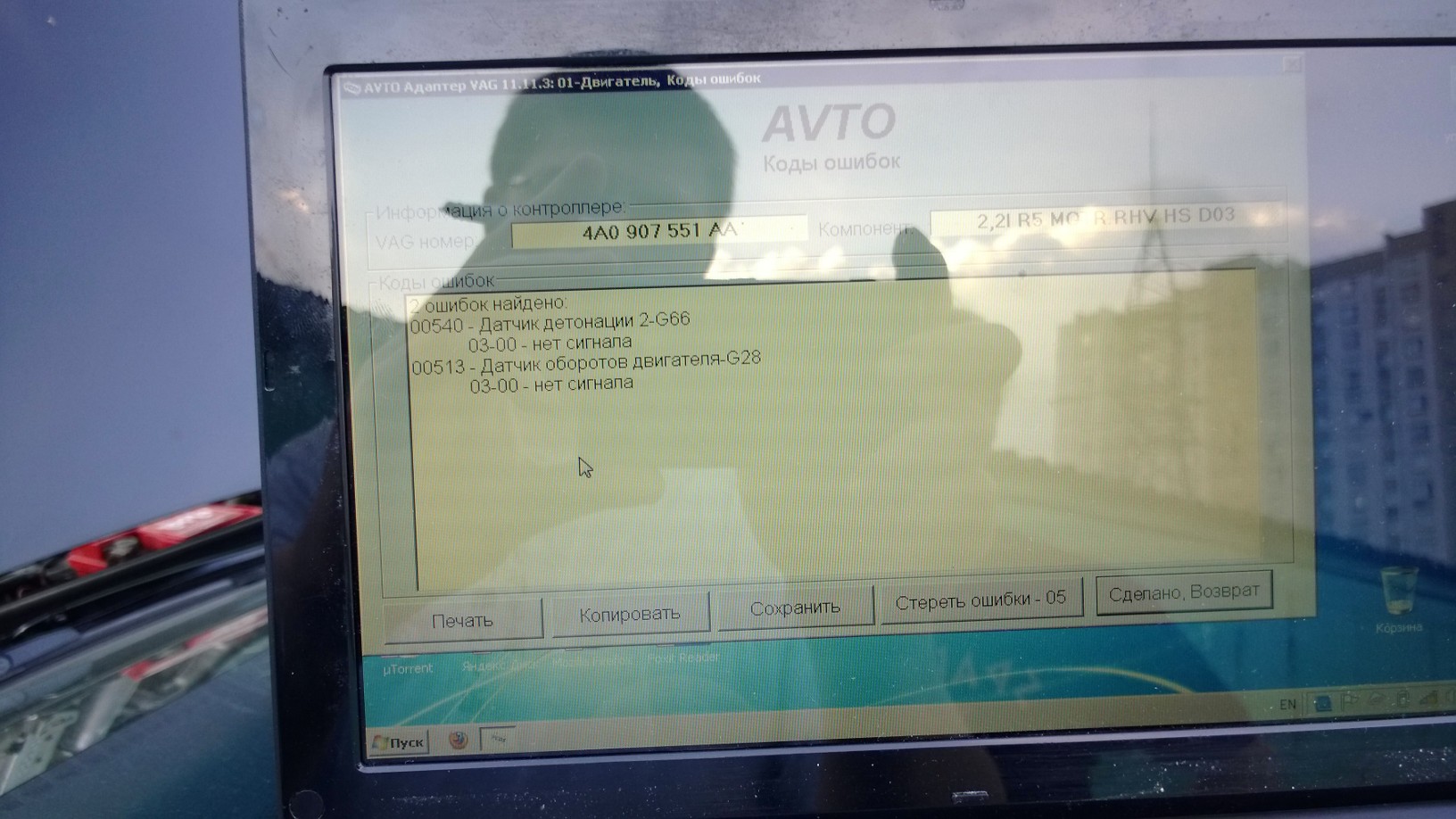

Итак, спасибо большое Валере, основная ошибка касается, похоже, одного из датчиков детонации, а именно: 2 G-66
Вложение WP_20130803_001.jpg больше недоступно
Eisbar писал(а):Итак, спасибо большое Валере, основная ошибка касается, похоже, одного из датчиков детонации, а именно: 2G-66
А нет таких ) Датчики детонации G61 и G62.
Обрыв цепи второго датчика. Хз какой из них второй.

BlindHorse писал(а):А нет таких ) Датчики детонации G61 и G62.
в программе у Валеры так было написано)
Юра, вот ты к столбу докопаешься!)) Ведь знаешь о чём речь идёт! Так понятнее будет:
"Датчик детонации 2 G-66"
короче буду оба датчика проверять

Для Юры специально!
Если влезть в схемы проводки ABY, находящиеся тут, то про датчики детонации написано именно G61 и G66! Таким образом, G66 - это и есть второй датчик детонации, который имеет синий штекер разъёма и располагается между 4-м и 5-м цилиндрами на двигателе!
Разъёмы я проверил, контакты почистил и соединил хорошо, но мозги всё равно режут наддув.
Валера посоветовал замерить сопротивление датчика и напряжение на разъёме от ЭБУ. Но оказывается разъёмы то от них 3-х контактные! Между какими контактами что можно замерить, не подскажет никто?
На AAN конечно тоже G66, мне мой G62 всю плешь проел вот и опечатался. Третий провод - экран. На схеме же всё видно.

BlindHorse писал(а):На AAN конечно тоже G66, мне мой G62 всю плешь проел вот и опечатался. Третий провод - экран. На схеме же всё видно.
Ага, разглядел теперь, чёрный провод - экран, на него не смотрим. Как только там в разъёме их разобрать? Ну ладно, попробуем...
Пронумерованы и на разъеме и на схеме провода. На экран тоже прозванивать чтобы не коротило.

В общем не удалось мне толком ничего понять как замерить ток и проверить датчик :) , поэтому я просто поменял датчик на запасной и, о, чудо, всё встало на места! Беда была в умершем датчике детонации с синим разъёмом. После замены машина едет как надо. Всем спасибо за советы!
