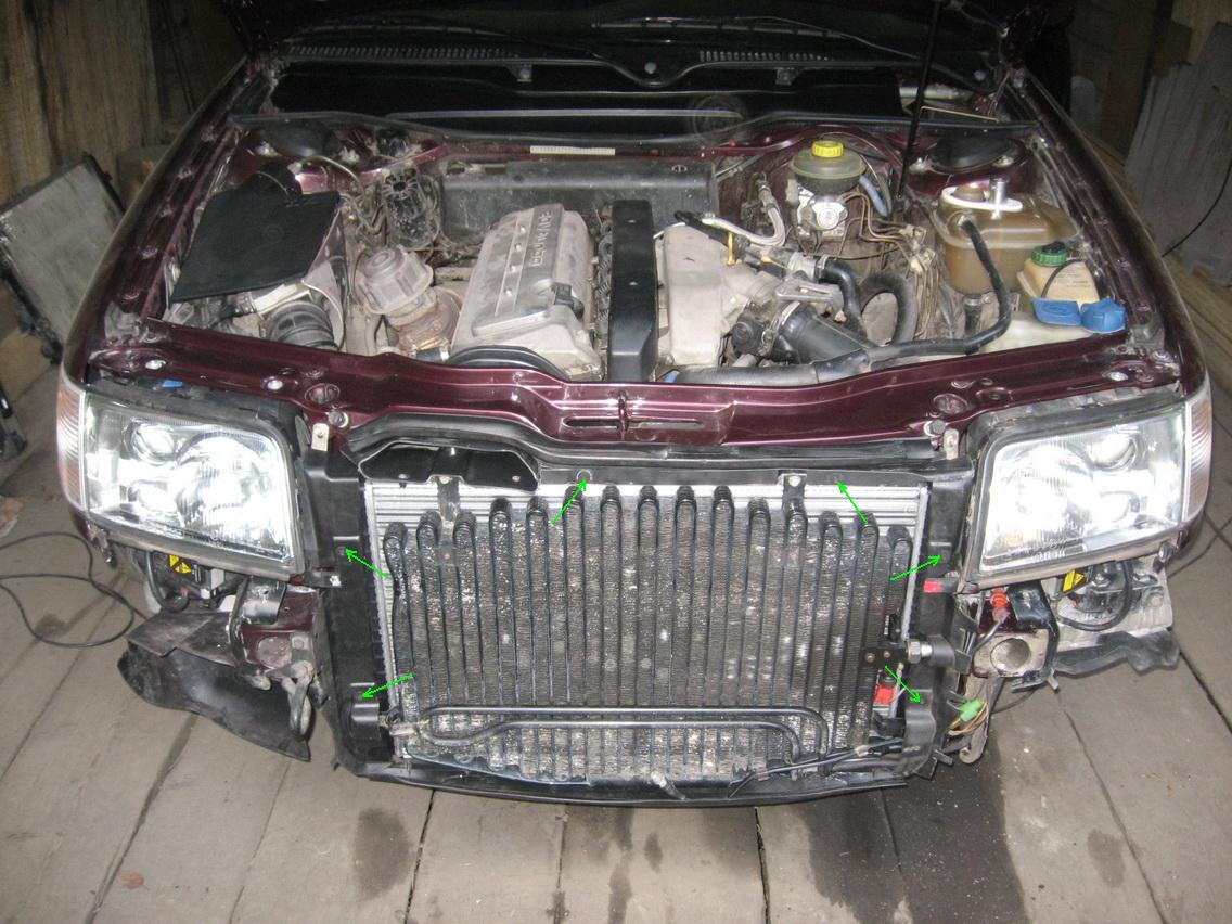

Denri писал(а):Народ, температуру на приборке то показывает, то нет. Чаще нет, чем да :( Какой датчик смотреть, где находится?
под передним бампером стоит датчик температуры воздуха,чаще всего из-за него на приборке не показывает температура

Sportec писал(а):под передним бампером стоит датчик температуры воздуха,чаще всего из-за него на приборке не показывает температура
А где именно под бампером? Он большой ) Бегло осмотрев не нашел.
Denri писал(а):А где именно под бампером? Он большой ) Бегло осмотрев не нашел.
Вот он лежит внизу радиатора, а крепится в защелку на бампере. Посмотри сверху в щель между бампером и радиатором и увидишь его.

BlindHorse писал(а):Вот он лежит внизу радиатора, а крепится в защелку на бампере. Посмотри сверху в щель между бампером и радиатором и увидишь его.
Датчик температуры воздуха за бортом чаще всего пристёгнут к радиатору охлаждения ГЖ.
А температуру ОЖ на приборку и климу дает трёх(четырёх)-контактный датчик в "водяном" коллекторе.
