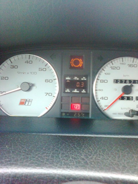

Сообщение slavik »
Парни,я извеняюсь что в чужой теме,но спрошу.Последние дни наблюдаю такие показание по приборке.Обычно 0.4,но при перегазовке несколько секунд показывает 0.3.При тапке в пол едет как положено 2.1.Это нормально или куда то надо лезть?

slavik писал(а):Парни,я извеняюсь что в чужой теме,но спрошу.Последние дни наблюдаю такие показание по приборке.Обычно 0.4,но при перегазовке несколько секунд показывает 0.3.При тапке в пол едет как положено 2.1.Это нормально или куда то надо лезть?
Мульт износа колодок погаси и будет счастье. Не шутка.
